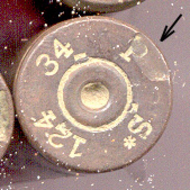

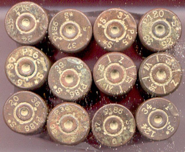

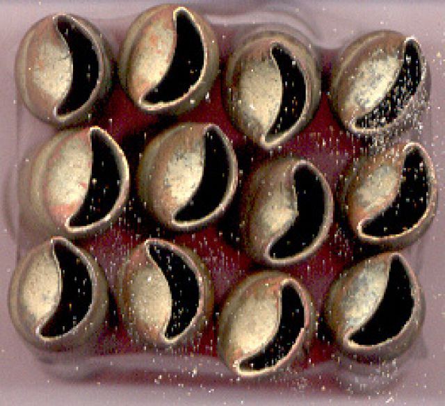

pająk Napisano 13 Wrzesień 2004 Autor Napisano 13 Wrzesień 2004 Siemanko, znalazłem ostatnio w okolicach Dukli kilkadziesiąt łusek, uszkodzonych jak na skanie. Na początku myślałem, że to robota poprzednich poszukiwaczy (niektóre zbierałem z miejsc niedawno przekopanych). Ale chyba nie, bo każda taka łuska ma również uszkodzenie w dnie (następne fotki), dokładnie naprzeciwko wgniecenia w górnej części. Ktoś się orientuje, w jaki sposób mogły powstać takie rzeczy? Mam swój pomysł na ten temat, ale chciałbym wysłuchać innych opinii.
pająk Napisano 13 Wrzesień 2004 Autor Napisano 13 Wrzesień 2004 Przepraszam za brzydkie skany, nie zauważyłem, że piach mi się wysypał :)
ma75 Napisano 13 Wrzesień 2004 Napisano 13 Wrzesień 2004 Cześć !Po prostu poszły z MG.Takie wgnioty robi wyrzutnik....Pzdr.
pająk Napisano 13 Wrzesień 2004 Autor Napisano 13 Wrzesień 2004 Każdy, czy uszkodzony? Stawiałem na jakiś defekt sprzętowy.
sanshin Napisano 13 Wrzesień 2004 Napisano 13 Wrzesień 2004 Każda luska od MG była tak wgnieciona.To jak mowił poprzednik wyrzutnik tak je giął i to nie była zadna wada.pzdrSanshin

drag47 Napisano 13 Wrzesień 2004 Napisano 13 Wrzesień 2004 naboje były wystrzelone z mg 42(mg 34 niezniekształcał łusek)a swojom drogą to wybieram się w te okolice w piątek . Będe tam pierwszy raz , może byśmy się gdzieś spotkali?
michalczewski Napisano 13 Wrzesień 2004 Napisano 13 Wrzesień 2004 G41 i G43 tez tak uszkadzaly" luski.

Natan Napisano 14 Wrzesień 2004 Napisano 14 Wrzesień 2004 Witam,wydaje mi się ze MG34 też zniekształca łuski lecz nie tak mocno jak na foto. Widziałem łuski lekko spłaszczone na końcu.Natan
