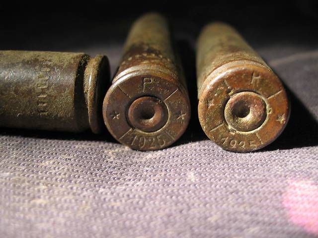

Sebek Posted September 6, 2004 Author Posted September 6, 2004 WitamTrafiło się niedawno 5 obok siebie-wszystkie z charakterystycznym karbem nad kryzą-coś ciekawego?PozdrawiamSebek

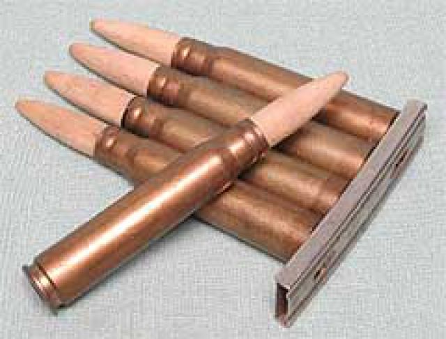

mietek Posted September 20, 2004 Posted September 20, 2004 bjar- jest to możliwe, jednak wtedy by trzeba pilnować, czy się nie pomieszało naboji, bowiem inna balistyka.Jednak nie czytałem o czymś takim, a mam opis garłącza i amunicji do nich.Fotka - rusznicowego z drewnianym: http://www.wehrmacht-awards.com/forums/showthread.php?t=56852&page=2&pp=15 Łuski SS - produkja dla SS kiedy takowe zamawiało samo dla siebie wyroby.

beaviso Posted September 29, 2004 Posted September 29, 2004 No i ja wrzucę jakiś mocny akcent na koniec :)Oto zbiór niektórych rodzajów granatów nasadkowyh do Kar98k (szczegóły, foty, przekroje - po kliknięciu na fotce granatu danego typu):http://inert-ord.net/ger03a/gerrg2/index.htmlA oto główny bohater wątku - nabój z pociskiem drewnianym do wystrzeliwania granatów z Kar98k!Ukazane jest płócienne nosidełko do nasadki na lufę, 15 granatów i 3 łódek po 5 Holzpatronen:http://inert-ord.net/ger03a/gerrg2/becher/index.html
beaviso Posted September 29, 2004 Posted September 29, 2004 A dorzuce jeszcze 2 fotki z tego ostatniego linku.Oto fragment nosidełka.

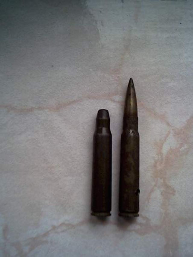

bjar_1 Posted September 19, 2004 Posted September 19, 2004 Na fotce :lewy - specjalny nabój do wystrzeliwania garłaczy" - 43 eej St+ 2prawy - normalny nabój w łusce stalowej z 1944 r.Widocznie te z drewnianymi pociskami też mogły miotać garłacze" ,raz kopnąłem garłacza" razem z nabojami z drewnianymi pociskami. Naboje były czeskie (JR 1927 IX) z 1927 r.pzdrbjar_1
wz1977 Posted September 7, 2004 Posted September 7, 2004 w nr 04(08) Broń i amunicja na stroni 43 jest artykół o amunicji strzeleckiej.Na załączonym foto są dwa ślepe naboje i na jednym z nich także występują karby. Moim zdaniem mało prawdopodobne aby ktoś w czasie pokoju ponownie chciał wykorzystać łuski po ślepakach". Pozatym ponowne zamknięcie gwiazdki wydaje się trudniejsze od osadzenia pocisku w łusce.Może jest inny powód ich występowania (nacięć nad kryzą).pozdr wz1977
