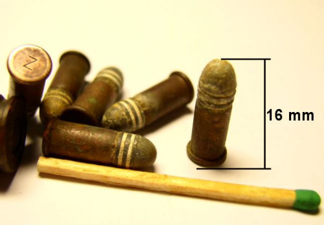

AQUATOR Napisano 21 Sierpień 2004 Autor Napisano 21 Sierpień 2004 Witam i proszę o pomoc w identyfikacji.Naboje znalezione w miejscu walk z 1939 (niemcy - polska) i 1915 roku (niemcy - rosja).Jest to zadziwiająco mały kaliber, jak dla mnie, i bardzo jestem ciekaw do czego te maleństwa pasują?

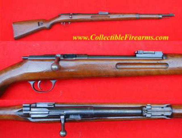

POLAK. Napisano 22 Sierpień 2004 Napisano 22 Sierpień 2004 No pewnie że używali KBKS-ó a najwięcej w powstaniu warszawskim snajper był trudny do zlokalizowania z powodu małego huku wystrzału, (a celność tej broni jest zadziwiająca ze 100 m można trafić w pudełko od zapałek ) strzał w głowę z małej odległości prawie zawsze skuteczny(oczywiście .22 long rifle czyli popularny KBKS).Pozdrawiam Piotr.

POLAK. Napisano 22 Sierpień 2004 Napisano 22 Sierpień 2004 Naprawdę były używane KBKS-y na II WW przez snajperów niemieckich, nie mam zdjęcia tego przepisowego w systemie mauser i z lunetą (powiększenie 2,75x18) ale były takie bo sam widziałem znaleziony w Gdyni przez mojego kolegę.
Ja Napisano 22 Sierpień 2004 Napisano 22 Sierpień 2004 Może to jakieś szkoleniowe były. Żeby na początek zapoznać się z zasadami strzelania z broni wyborowej?
POLAK. Napisano 22 Sierpień 2004 Napisano 22 Sierpień 2004 Mam nawet zdjęcie tego karabinu w katalogu niemieckim Frankonia z roku1992. Jest tam opis po niemiecku niestety go nie rozumiem mogę natomiast przepisać to na post, niestety nie mam skanera a z kamerki internetowej to wychodzi lipa.
darula Napisano 11 Październik 2004 Napisano 11 Październik 2004 Jest to nabój kal.5,6mm short. Do dnia dzisiejszego jest stosowany w strzelectwie sportowym do tzw. pistoletów szybkostrzelnych - 5 sylwetek z 25metrów.Uzywane są też w wielu egzemplarzach broni bojowej ze wzgledów oszczednościowych tzn. wynienna lufa i magazynek - mniejsze koszty szkolenia i strzelań ćwiczebnych.
Gość Napisano 8 Październik 2004 Napisano 8 Październik 2004 Owszem powstańcy w Warszawie strzelali do szkopów z KBKS-ów . Aktualnie na stanie Jednostek Specjalnych znajduje sie broń na amunicję 22lr bardzo dobrze wytłumiana. W Czeczenii dość popularna zabawka ale w klasie sportowej wyczynowej. A twój nabój short czyli nabój krótki, long to długi a wróblówka to poprostu gilza z małym pociskiem ołowianym z minimalną ilością ładunku miotającego. Ta nomenklatura obowiązywała przed wojną. Informacje z pierwszej ręki mój tata bawił się takimi zabawkami jak miał 12lat dostał jak to się wtedy mówiło flower za dobre wyniki w nauce. Praktyka przydała mu się w czasie II WŚ. Napsuł niemiaszkom juchy.:-{)))
