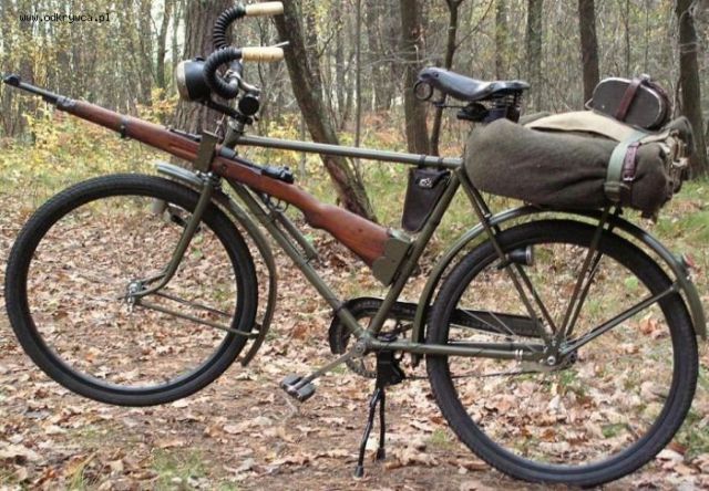

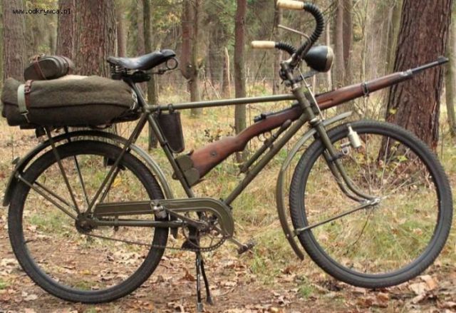

Gość Napisano 7 Sierpień 2004 Napisano 7 Sierpień 2004 Rower Łucznik wyglądał dokładnie jak na zdjęciu. Posiadał uchwyt na karabin. W kwestii pozyskania roweru nie mogę pomóc, byłem wtedy na rowerowym obozie wędrownym i w przerwie podczas wędrówki rozmawialiśmy z właścicielem roweru. Właściciel był dziadkiem, miał ponad 80 lat.

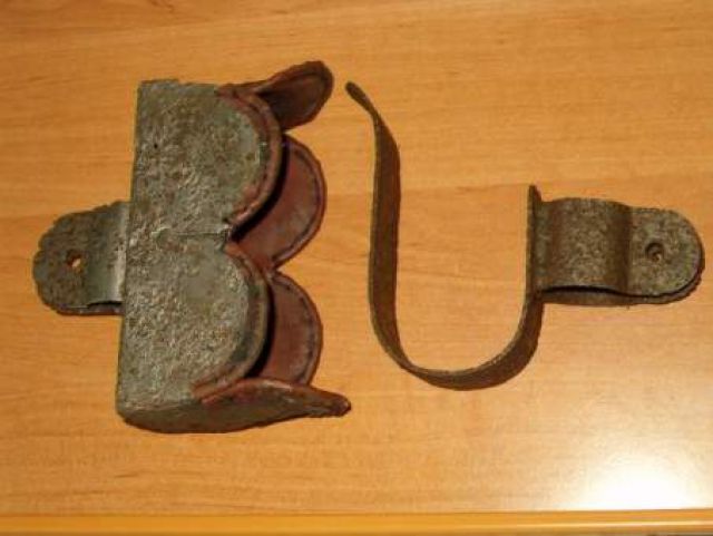

adler153 Napisano 7 Sierpień 2004 Napisano 7 Sierpień 2004 w temacie uchwytow na karabin - byly dwa. jeden mocowany na rurze podsiodlowej ramy roweru sluzyl do podparcia kolby karabinu. drugi mocowany do sztycy kierownicy podpieral loze karabinu. uchytow tych nie spotkalem w innych polskich rowerach przedwojennych. sa za to w katalogu czesci PWU typ XX. stad wnosze, ze byly charakterystycznym wyposazeniem tego wlasnie modelu.pozdrawiamth.

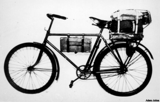

JoncaA Napisano 12 Sierpień 2004 Napisano 12 Sierpień 2004 Wyslalem Adlerowi na maila fotki w przyzwoitej rozdzielczosci i wielkosci, ale kolezenstwu z forum tez sie cos nalezy wiec niechby i bylo sakramentalne nizej 100 kilo i 650x600......
adler153 Napisano 12 Sierpień 2004 Napisano 12 Sierpień 2004 w takim razie i ja odswiezam temat. te zdjecia chyba juz kiedys na forum byly.
