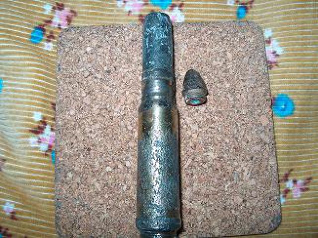

emate Napisano 18 Lipiec 2004 Autor Napisano 18 Lipiec 2004 Znalazłem go dzisiaj i proszę o identyfikacje,jak widać na zdjeciu jest rozbrojony ale jeszcze nie jestem pewien czy bezpieczny.pozdro.

prezesszczepan Napisano 18 Lipiec 2004 Napisano 18 Lipiec 2004 Najprawdopodobniej jest to posisk od Flaka 38 kal.20mm, z charakterystycznym pierścieniem na tułowiu łuski.A co do bezpieczeństwa to zapalnik już wykręciłeś więć nie wybuchnie ale pozostaje jeszcze kwestia spłonki i materiału wybuchowego.Dopoki jest spłonka nie zbita to nie jest w 100% unieszkodliwiony.Pozdrowienia Prezesszczepan

Domino(*) Napisano 18 Lipiec 2004 Napisano 18 Lipiec 2004 To nie jest Flak, za krótko łuska, mi to wygląda na jakiś nabój do działka pokładowego.Na twoim miejscu bym to wywalił poniewaź jest to pocisk odłamkowy!!Już samo wykręcenie zapalnika mogło się skonczyć naprawdę żle!!!!Znachor wywal to lepiej dobrze Ci radze, który raz to mówie nie wiem, czy kiedyś zrozumiesz że to może Cię zabić lub poważnie pokaleczyć??Czy tak trudno to zrozumieć???...

Domino(*) Napisano 18 Lipiec 2004 Napisano 18 Lipiec 2004 Nie widze dobrze denka, ale zdaje się że to od niemieckiego działka pokładowego Oerlikon 20mm.W każdym bądz razie na 100% nabój pokładowy.i powtarzam wywal, nie rozkręcaj, nie kombinuj, nie dociekaj tylko wywal.

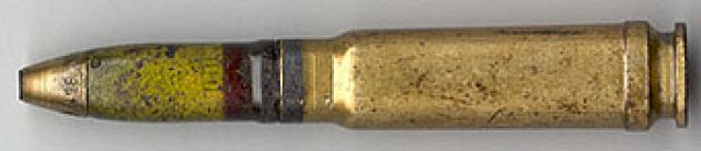

mietek Napisano 18 Lipiec 2004 Napisano 18 Lipiec 2004 20mm pokładowa to nie jest, po proporcjach to może być pokładowa 13mm (obok)?Przekroje 20mm masz na: http://www.geocities.com/russianammo/Cutaways.htmllotnicze są generalnie na: http://inert-ord.net/luft02h/index.htmlPS Znachor - z tymi przekleństwami to lepiej na onet, albo wyborczą.

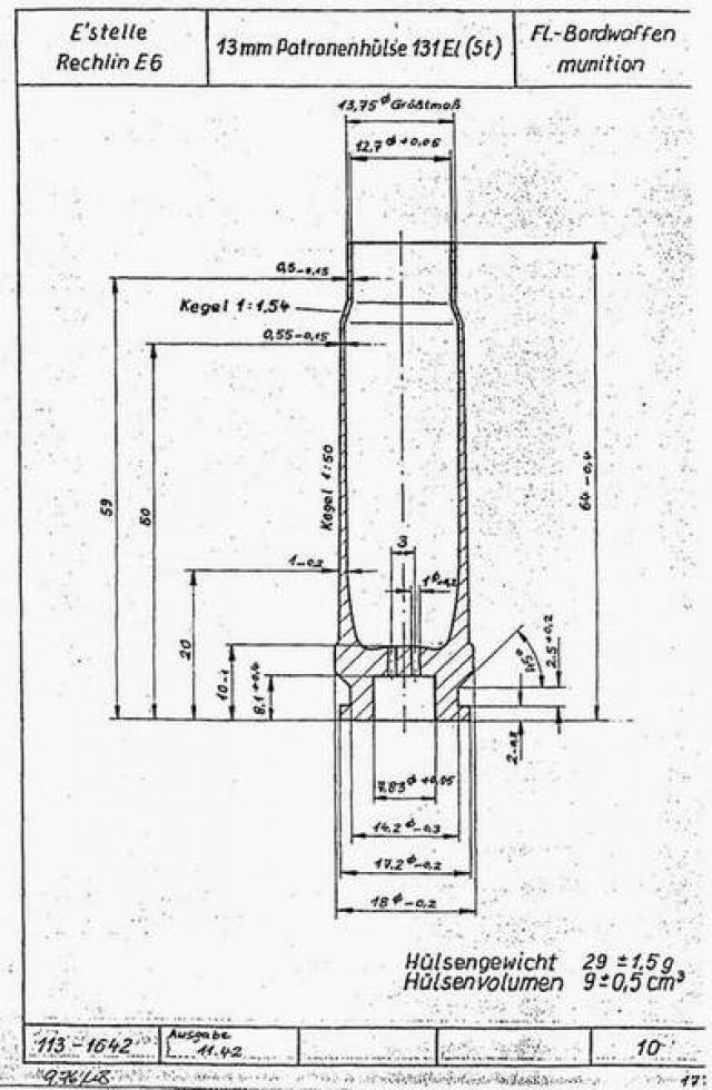

bjar_1 Napisano 19 Lipiec 2004 Napisano 19 Lipiec 2004 A tutaj schemacik łuski 13 x 64 do pokładowego MG-131.pzdrbjar_1

Speedy Napisano 18 Lipiec 2004 Napisano 18 Lipiec 2004 To wygląda na nabój od Oerlikona FF lub któregoś z krewniaków... czy mógłbyć podać wymiary, zwłaszacza długość łuski, srednicę denka ?
emate Napisano 18 Lipiec 2004 Autor Napisano 18 Lipiec 2004 jezeli całą ta kłutnia przeze mnie to bardzo przepraszam,pocisku juz dawno nie mam ale zato wczesniej go zmierzyłem.długość łuski 6,3cm,średnica przy pocisku 1,3 cm,całkowita długość 10,5cm.próbowałem zrobić zdjęcie bić na łusce ale nie mogę załadować zdjęcia,wiec są bicia 44 48 i napis 2m lub am.oprócz tego na samej spłonce jest literka a oraz qyt. reszta jest troche zniszczona.serdeczne dzięki za pomoc pozdrawiam

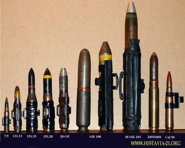

bjar_1 Napisano 19 Lipiec 2004 Napisano 19 Lipiec 2004 I jeszcze różna luftwaffoska" amunicja - widać też ogniwka taśm.pzdrbjar_1
Domino(*) Napisano 19 Lipiec 2004 Napisano 19 Lipiec 2004 Bjar_1 to jest ekstra:oWielkie dzieki!!!Pzdr
