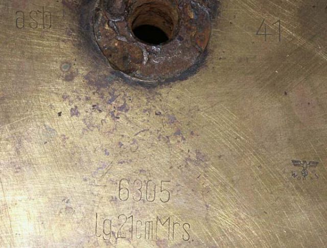

muslim Napisano 10 Maj 2004 Napisano 10 Maj 2004 A co możecie powiedzieć o innych pociskach z mijego zdjęcia?
Glassmine Napisano 10 Maj 2004 Napisano 10 Maj 2004 Od lewej:PPanc 7,5cm Pak40 z zerwanym pierścieniem i czepcem balistycznym (który był przylutowany)o drugim już pisałem wcześniejtrzeci to odłamkowy 10,5cm do leFH18czwarty 21cm do ciężkiego moździerza - lg21cm Mrs (łuska od tego maleństwa na zdjęciu)

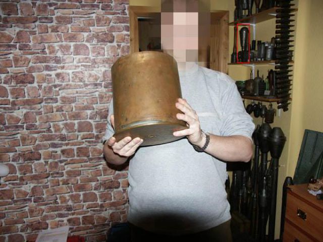

Digger Napisano 5 Grudzień 2004 Napisano 5 Grudzień 2004 Mam pytanie do kolegi Glassmine. Interesuje mnie czym jest przedmiot zaznaczony na kolor czerwony. juz od dwóch dni szukam informacjii na temat tego przedmiotu. Z tego co wiem jest to jakiś granat kumulacyjy czy też pocisk o takim działaniu. Trafiłem na to podczas wykopków wydaje mi się że egzemplarz który wykopałem nie posiadał zapalnika no ale nie chciałem rezykować i wyladował spowrotem w ziemi. Był bym wdzieczny za jakieś info na ten temat moze jakies schematy albo link do strony. Z góry dzięki pozdrawiam!!!

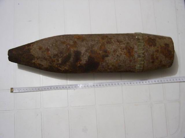

SARNA Napisano 5 Grudzień 2004 Napisano 5 Grudzień 2004 ja sie dołacze do postu... może ktoś wie co to za pocisk, gdzie był stosowany i z jaka łuską ?? Kaliber około 122mm długość 50cm. Pierścień mosiężny.

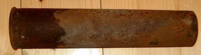

MK Napisano 5 Grudzień 2004 Autor Napisano 5 Grudzień 2004 to jak temat powrócił to spytam jeszcze o tę łuskę. Czy jest to ruska? Kaliber około 75 mm, możliwe że 76,2, dno jak w łuskach radzieckich, stalowa, jedyne bicie jakie znalazłem to 5" na jakieś 7 mm.SARNA -> Stawiałbym na rosyjską, haubicę 122 mm wz. 38. Sprawdź maila.
MK Napisano 5 Grudzień 2004 Autor Napisano 5 Grudzień 2004 może się mylę ale wydaje mi się że to to (122mm)

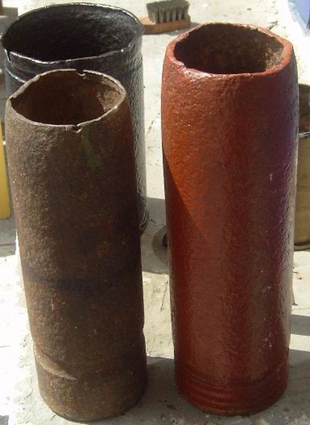

bjar_1 Napisano 10 Maj 2004 Napisano 10 Maj 2004 Te na drugiej fotce wyglądaja mi na jakieś pierwszowojenne szrapnele - ten 76,2 to pewnie rosyjski ,a to o średnicy 70 mm - były chyba austriackie armaty o tym kalibrze.pzdrbjar_1

MK Napisano 8 Maj 2004 Autor Napisano 8 Maj 2004 2. ta czerwona ma 75 mm (76,2?) średnicy, ta druga natomiast jakieś 70 mm, wyraźnie węższa. I jak powyżej - od czego to?Jeśli ktoś ma takie całe" (DEKO) i mógłby wstawić fotki, albo podrzuciś jakiegoś linka - byłbym po raz kolejny wdzięczny.
