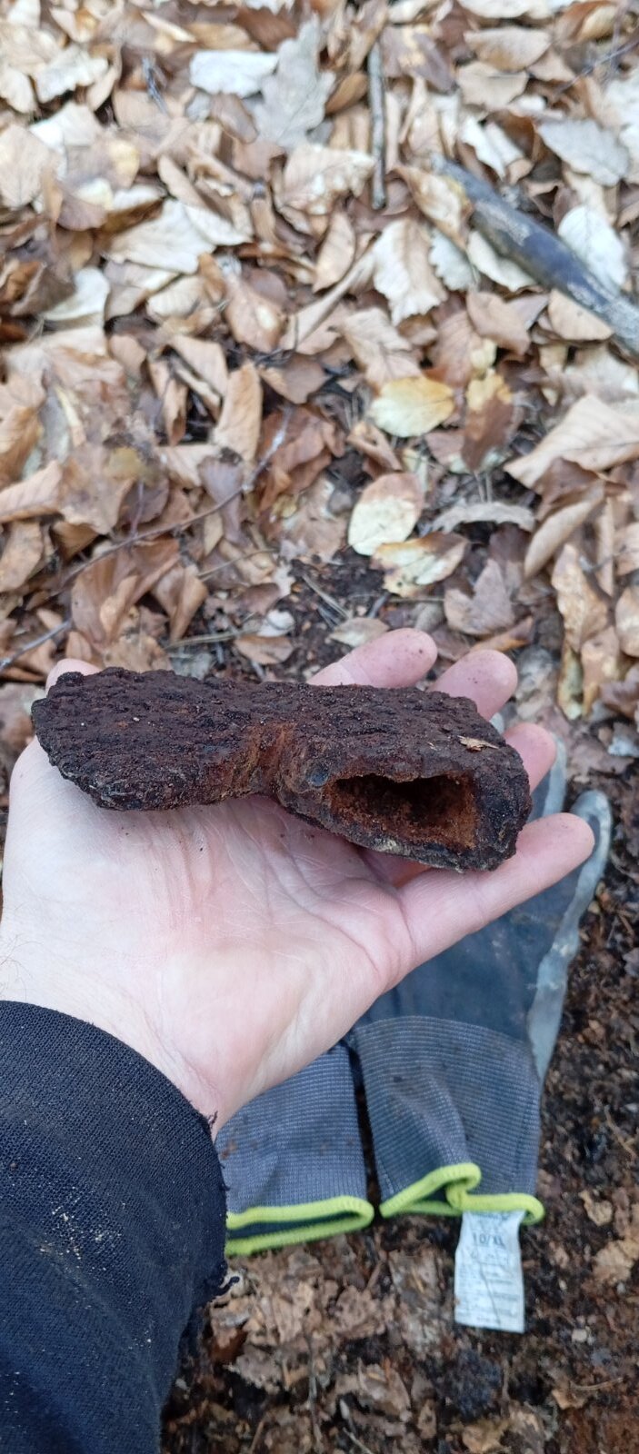

Witam

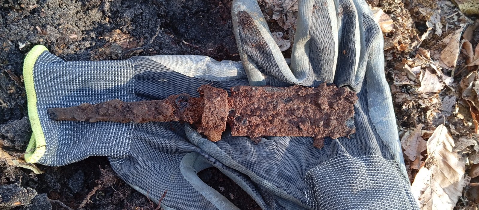

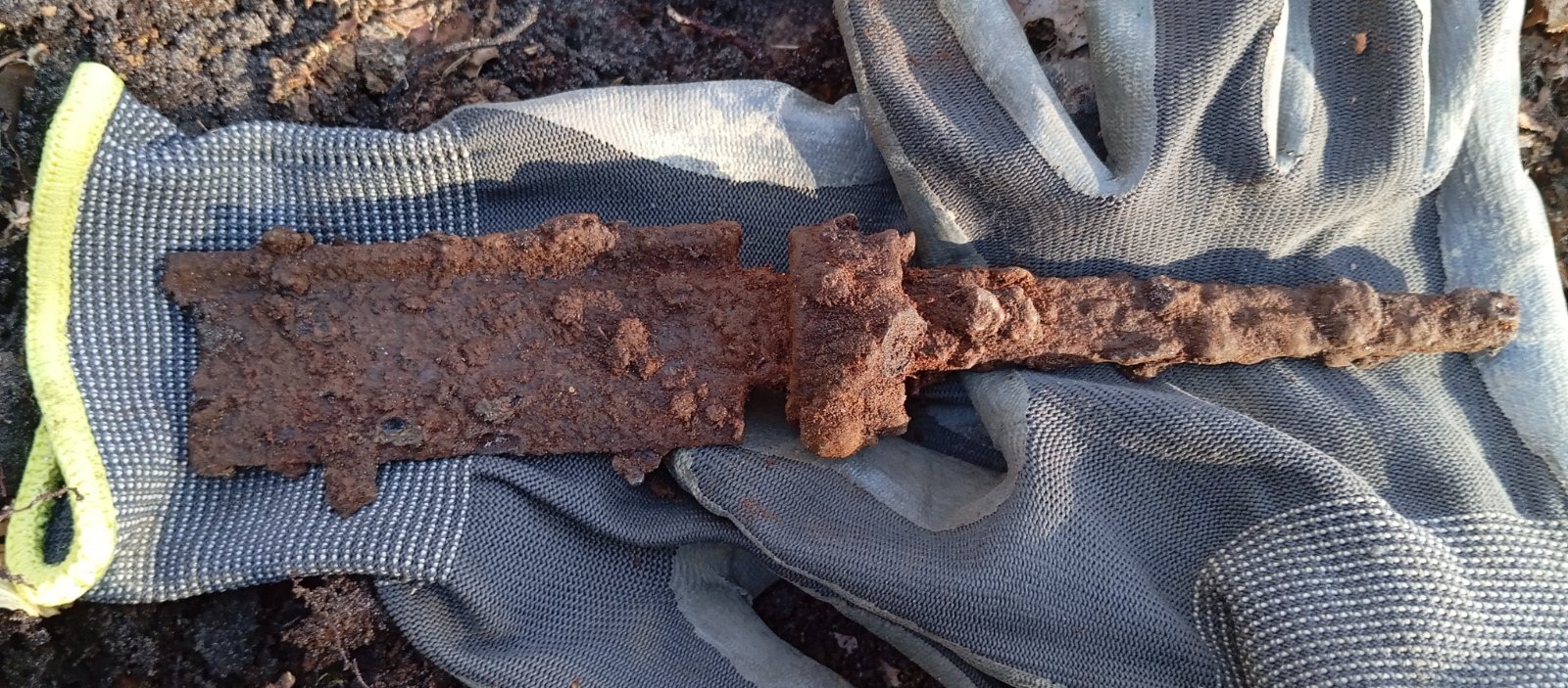

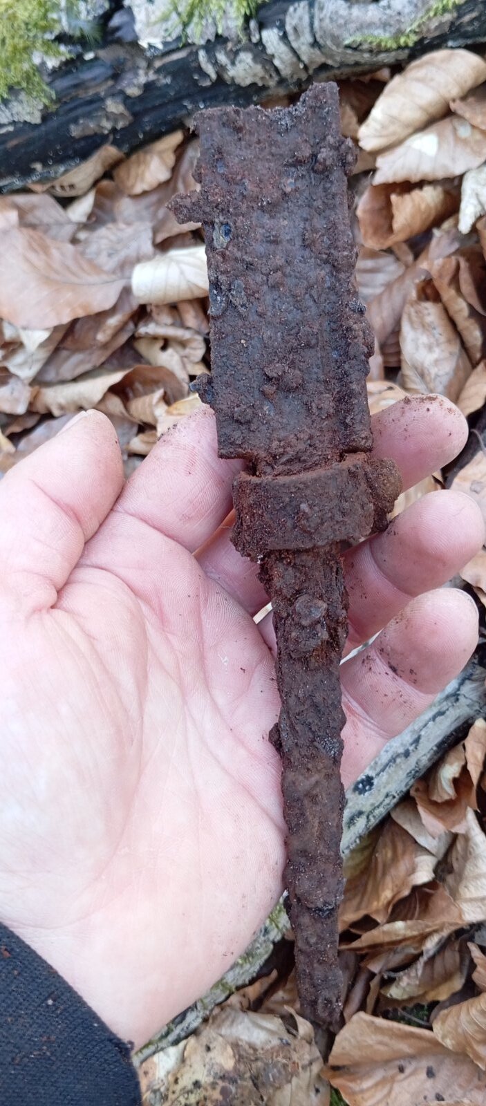

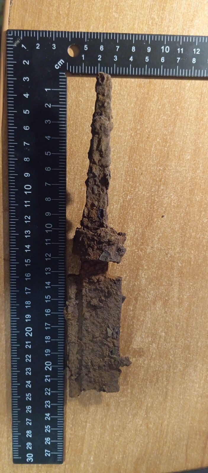

Podczas ostatniego wypadu znalazłem broń białą, której nie potrafię zidentyfikować. Czym była? Z jakiego okresu może pochodzić. Dość blisko niej była siekiera, trochę dalej trafiłem na krzesiwo ogniwkowe.
2 odpowiedzi na to pytanie
Czołem.
Bądźmy precyzyjni - kawałek głowni od nasady z trzpieniem - i to solidnie skorodowany.
Czym był ten kawałek.???
Nasuwa mi się jeden model szabli, biorąc pod uwagę częstość występowania (ilość wyklepanych sztuk)
W połączeniu z charakterystycznym taliowaniem głowni - Steckrückenklinge.

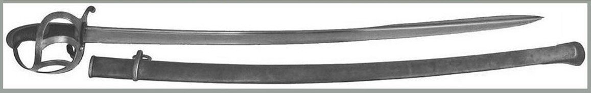

Obstawiam - pruską szablę kawaleryjską M 1852/79
W całości wyglądała tak -
Rzecz jasna - ważne jest miejsce i kontekst znaleziska.
Bo mogła to być inna broń o takim taliowaniu głowni - np. pruski pałasz kawaleryjski KD 89
Ale miał bardziej podgięty trzpień na stronę sieczną.
Lub - pruska Aushilfs-Säbel z okresu I WŚ - wtedy - trzpień musi mieć dwa otwory na śruby mocujące trzon.
Jak by nie patrzył - będzie to coś pruskiego i kawaleryjskiego.
pzdr.
stani
  • Super 1
Miejsce znalezienia to lasy Gdańskie więc Prusy wpisują się tu jak najbardziej.
Dziękuje za informację
Mam jeszcze innego złamańca z tego obszaru na Fb zasugerowano mi że to był "Michałek", Ja z kolei zastanawiam się czy to nie kord.
Pozdrawiam
