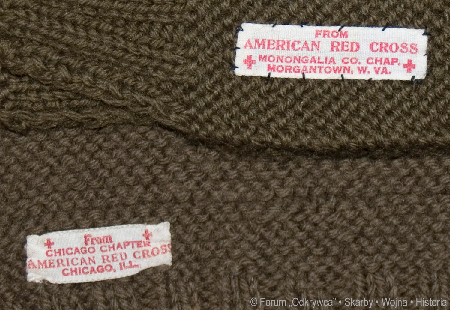

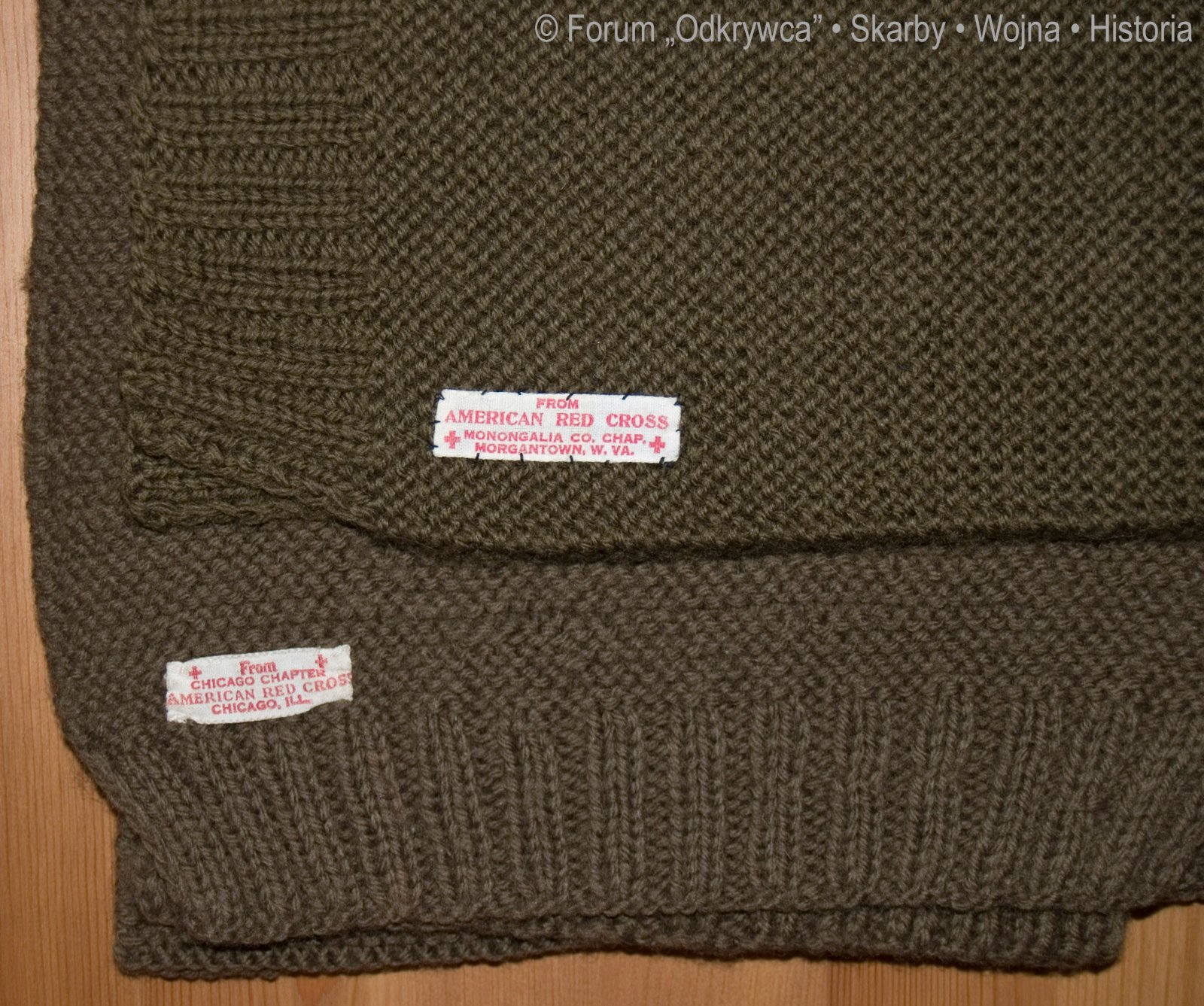

Jedburgh_Ops Napisano 8 Sierpień 2025 Autor Napisano 8 Sierpień 2025 Rada dla rekonstruktorów historycznych Wojska Polskiego z tego etapu międzywojennego rozwoju, w którym jeszcze używano rzeczy amerykańskich. Coś o tych gigantycznych szalach mufflerach. 23 godziny temu, Jedburgh_Ops napisał: Ważna jest data wycofywania się American Expeditionary Forces (AEF) z Europy. Rozpoczęło się ono na przełomie kwietnia/maja 1919 roku, a więc wtedy, kiedy już było stosunkowo ciepło. Co więc mogło być przekazywane Wojsku Polskiemu? Zacząć trzeba od dużej afery w US Army - stuprocentowo identycznej, jak podczas II wojny światowej. Ktoś nie pomyślał, że trzeba dać żołnierzom na zimę ciepłą odzież różnego rodzaju. Gdy ta afera wybuchła i nieruchawy biurokratyczny system zamówień wojskowych nadal nie wiedział co począć i jak szybko załatwić sprawę z przemysłem to to roboty rzuciły się kobiety amerykańskie pod przewodnictwem Amerykańskiego Czerwonego Krzyża (ARC). Natychmiast zaczęły powstawać uszydełkowane kamizelki (czy jak kto woli bezrękawniki) oraz gigantyczne szale mufflery długości 1,5÷1,8 m. Ponieważ mam takie szale to mogę powiedzieć, że na człowieku można z niego ukręcić sobie czapkę, a pozostałość owinąć wokół tułowia. Były to szale giganty szerokości 30÷40 cm i długości już wspomnianej. Czy te szale dotarły do WP? Nie wiem, nie widziałem zdjęć potwierdzających taki fakt, ale nie byłoby to dziwne. Jeśli w jakimś polskim muzeum jest taki szal-gigant i ma metkę American Red Cross to jest to przedmiot, jaki wspomniałem. Ze względu na: ● ciepłą porę roku w czasie rozstawania się AEF z Europą; ● brak potrzeby ciepłego ubierania się na czas powrotu AEF do USA; ● święte przekonanie w US Army, że już nigdy w tej Army nie powtórzy się (o naiwności!) afera z brakiem ciepłej odzieży dla wojska na zimę - można ze stuprocentową pewnością zakładać, że te szale trafiły do Wojska Polskiego. Jako parający się i historią, i jako rekonstruktor historyczny (chociaż nie WP) zapewniam, że taki szal bardzo ubarwia portretowaną postać. Nie byłoby żadnym błędem, gdyby GRH odtwarzające międzywojenne WP miały chociaż jeden-dwa takie szale na stanie. Na aukcjach militariów trzeba na te szale niestety polować. Nie goszczą często na aukcjach. Jeśli już są to są w bardzo różnym stanie, ale to akurat nie wada, ponieważ być może WP dostało te szale i używane po żołnierzach AEF, i resztkę nieużywanych jeszcze z zasobów magazynowych. Szal wybieramy na podstawie metek, na wszelki wypadek, żeby nie kupić podróbki, chociaż nigdy nie widziałem podróbek tych szalów. Wszystkie szale były metkowane przez Amerykański Czerwony Krzyż z zaznaczeniem, z jakiego oddziału i z jakiego stanu pochodził dany szal. Pokazuję, o co chodzi na przykładzie moich szalów mufflerów. Jak widzimy jeden szal pochodzi z American Red Cross stanu Virginia, drugi pochodzi z ARC stanu Illinois. I takich metek z dowolnego stanu dobrze jest się trzymać, żeby wszystko na rekonstruktorze było „koszerne”, jak to się mówi w polskim ruchu rekonstrukcyjnym. :-)

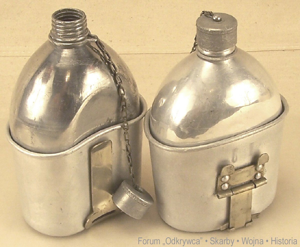

Jedburgh_Ops Napisano 9 Sierpień 2025 Autor Napisano 9 Sierpień 2025 (edytowane) Jedziemy dalej z tym, co piszą inni, aczkolwiek daleko już nie zajedziemy, ponieważ ostatnią rzeczą, jaką znalazłem w internecie na omawiany w tym podforum temat jest krótka notatka Wikipedii o amerykańskich manierkach Wojska Polskiego. O manierkach jest już założony odrębny wątek, który będzie się bardzo szczegółowo zapełniał. Tymczasem we wspomnianej Wikipedii można przeczytać, jak następuje: Cytat Manierki M1910 w Wojsku Polskim Część manierek M1910 po I wojnie światowej trafiła do Polski, w ramach sprzętu zakupionego z demobilu amerykańskiego. Amerykańskie manierki były popularne we wszystkich formacjach na początku lat 20. XX wieku. Potem używała ich głównie kawaleria, aż do pojawienia się nowszych wzorów manierek. Manierki M1910 można było jeszcze spotkać na wyposażeniu żołnierzy polskich w 1939. Ponieważ w latach 1909-1918 amerykańskie manierki bardzo się zmieniały pod względem konstrukcji, materiałów i technologii, więc do Wojska Polskiego siłą rzeczy musiały trafić bardzo różne manierki. Do roku budżetowego 1917 manierki produkowane były przez dwie wytwórnie. Pierwszą z nich była Aluminum Goods Manufacturing Company, która była najbardziej doświadczoną w obróbce aluminium firmą amerykańską dzierżącą, jako jedyna, patent na zgrzewanie aluminium. Drugą była Rock Island Arsenal słynna z produkcji broni i bardzo szerokiej gamy sprzętu wojskowego. Od roku budżetowego 1918 manierki produkowało już pięć firm i nie można wykluczyć, że także te manierki mogły trafić do Wojska Polskiego. W związku z powyższymi faktami technicznymi łącznie jest prawdopodobne, że WP używało pięciu podwzorów jednego podstawowego wzoru manierki M1910. Szczegółowo będzie to pokazane w wątku manierkowym. Poniżej mały „teaser” wątku manierkowego. Od tego (pierwszego w USA) podwzoru manierek M1910 produkowanych od roku 1909 będziemy zaczynać. Edytowane 2 Wrzesień 2025 przez Jedburgh_Ops

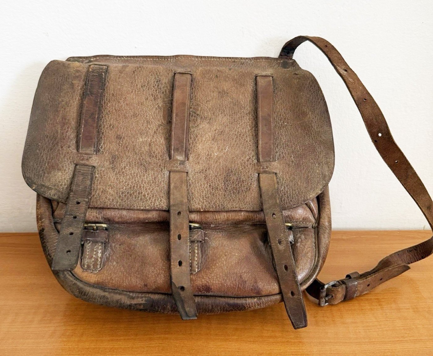

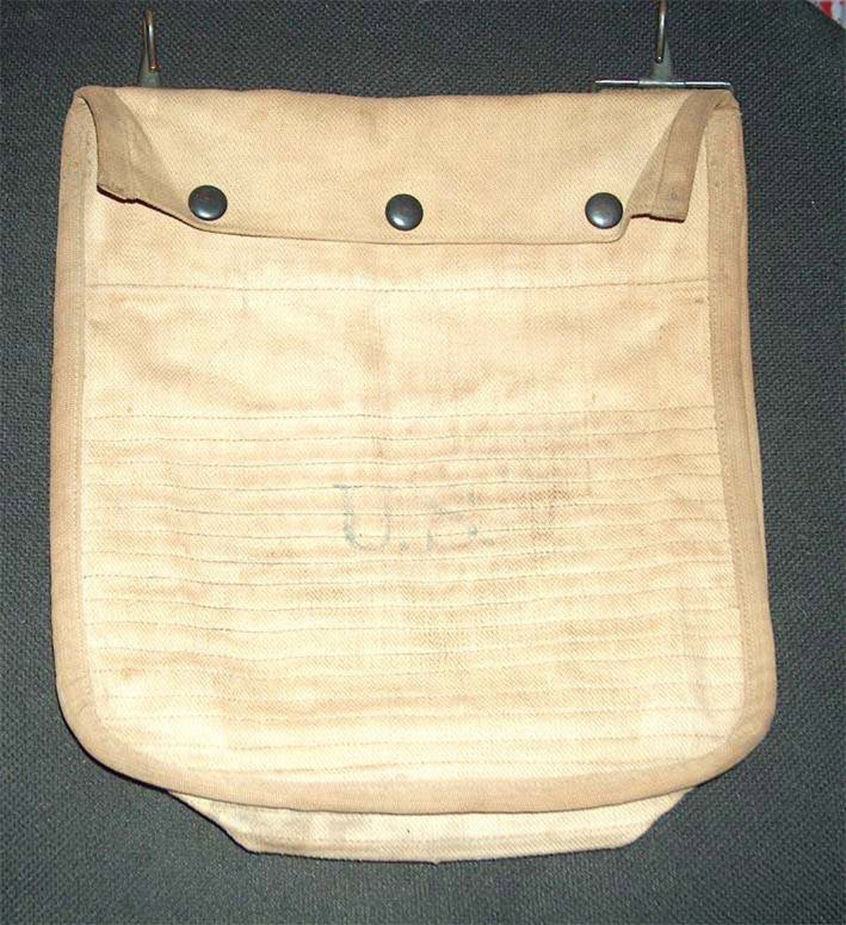

Jedburgh_Ops Napisano %s o %s Autor Napisano %s o %s W dniu 6.08.2025 o 13:45, Jedburgh_Ops napisał: Sformułowanie „tornistry” nie jest ani prawidłowe, ani adekwatne do „tego czegoś”, co z zasobów US Army nosili na plecach polscy żołnierze. W „angielskim amerykańskim” tornister to „satchel” albo „knapsack”. To, co nosili żołnierze WP na plecach mogło nazywać się albo M1908 Haversack, albo M1910 Haversack i były to plecaki tych wzorów. Słowo „satchel” było w ówczesnej US Army używane, ale w odniesieniu do torby na maskę p-gaz, którą nosiło się z przodu na klatce piersiowej. Ta torba przypomina plecak pod warunkiem, że zostałaby przerobiona na plecak po doszyciu jej dwóch pasów nośnych. Dzięki świetnej najnowszej książce „USA: Zakupy i propozycje, cz. 1” wiadomo już konkretnie, o co chodzi - o to, co wspomniałem powyżej, czyli o plecaki. Jak informuje książka, do końca maja 1919 roku kupiono ich 200 tys. dla Wojska Polskiego. Będą opisane w osobnym wątku.
