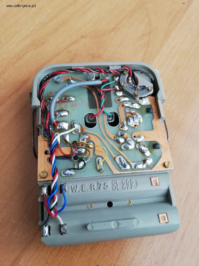

Dziś podczas sprzątania piwnicy po poprzednich właścicielach znalazłem kilka sztuk urządzenia jak na zdjęciu.
Próbowałem włożyć baterie typu AAA - pasują wielkościowo ale nic się nie dzieje.

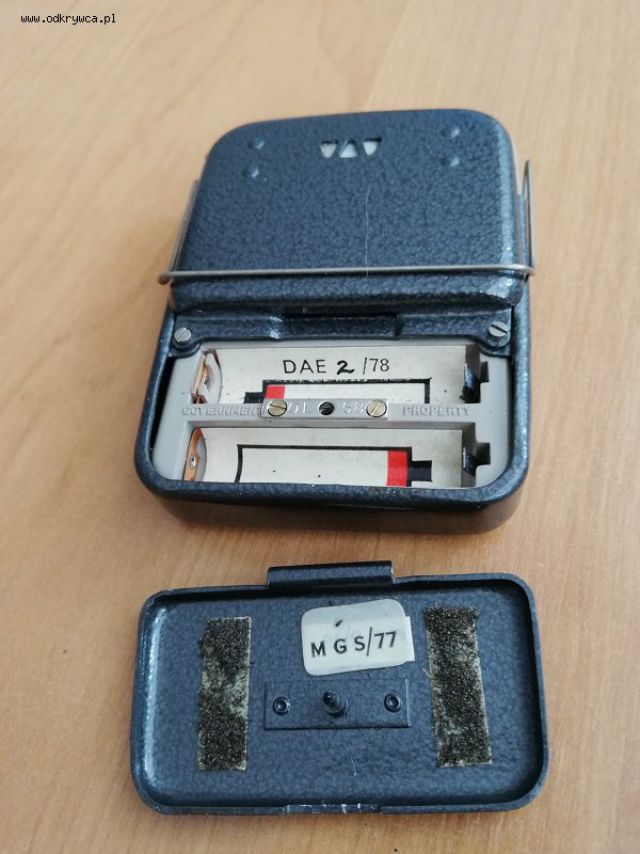

W środku nalepki i oznaczenia na płytkach i obudowie :
DAE 2/78
W.E.R 75 OL.666 OL.677
M G S/77
DAE 76
OL 58
GOVERMENT PROPERTY
Czy ktoś rozpoznaje co to może być i jak to działa?
W razie czego mogę podesłać więcej zdjęć.
Pozdrawiam

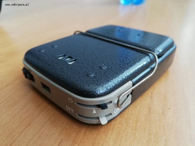

Wybacz - oczywiście masz rację. Jakoś zrozumiałem , żę skoro można podpiąć pod post tylko jedno zdjęcie to tylko jedno i tyle. Mój błąd.
Na tylnej stronie nie ma nic.
Reszta zdjęć po kolei.
Czy to ustrojstwo posiada jakieś gniazdo na wtyczkę jeżeli tak podejrzewał bym stary aparat słuchowy kiedyś te urządzenia miały toporną konstrukcję https://www.olx.pl/oferta/stary-aparat-sluchowy-przesylka-gratis-firma-oticon-CID767-IDpjEQP.html
Oj. Uważaj. Napis głosi własność rządowa. Jeszcze wpadną do Ciebie tajne służby.......A tak serio jeśli ma głośnik sprawdź czy ma mikrofon. Może to dyktafon.
Jeżeli aparaty słuchowe były przydzielane za darmo np. przez opiekę społeczną napis GOVERMENT PROPERTY jest jak najbardziej na miejscu oznacza że przedmiotu nie wolno sprzedawać a gdy przestanie być potrzebny musi zostać zwrócony.Napis taki czasami widnieje na ichnim sprzęcie rehabilitacyjnym.
Mogłoby to mieć sens.
Wtedy to na przedniej płycie nie byłby głośnikiem tylko mikrofonem. A pomiędzy regulacją głośności a tymi dwoma przełącznikami na środku krawędzi górnej byłoby gniazdko na słuchawkę. Od wewnątrz dochodzi tam przewód jednożyłowy w ekranie.
Tylko dziwna ta wtyczka - z dwoma bólcami. Ale mini-jack raczej się sporo później pojawił.
Czy sądzicie że będzie on działał na małych paluszkach skoro pasują wielkościowo?
A może to Dae 2/78 w komorze baterii to oznaczenie typu baterii?
Muszę znaleźć jakąś słuchawkę i spróbować uruchomić.
Panowie.
Wygląda na to że sprawa rozwiazana:
https://archiwum.allegro.pl/oferta/kolekcjonerski-aparat-sluchowy-medresco-ol-58-i7190240326.html
Czyli jednak aparat słuchowy mieliście rację szkoda że brakuje oryginalnych słuchawek byłby ładny komplecik.
Dziękuję za za naprowadzenie na właściwe tory.
