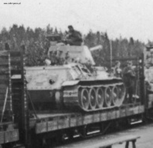

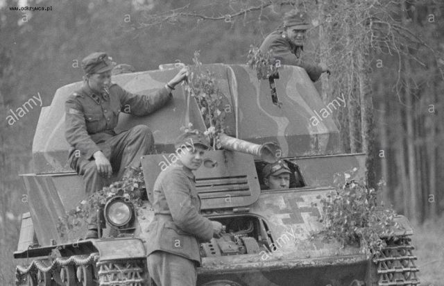

Edmundo Napisano 14 Grudzień 2018 Napisano 14 Grudzień 2018 Panowie jako że temat fińskiej broni pancernej niezwykle mnie ciekawi to kolejne pytanie. Finowie zdobyli jeden czołg T-50 który wszedł do służby a więc czy czołg tego typu z fotografii T-50 zdobyty przez Finów pod Pietrozawodskiem" z dnia 2018-12-13 21:17:27 to ten sam egzemplarz co widoczny na fotografiach z defilady w Pietrozawodsku (foto z 2018-12-13 22:03:49 i kolejne). Ewidentnie widać różniące się wieże.Ponadto mam małą sugestię, czy można rozszerzyć temat fińskiej broni pancernej o lata powojenne kiedy to w ichniej" armii służyły wozy bojowe wycofane wcześniej z armii innych krajów w tym takie egzotyczne" typy jak n.p. niszczyciel czołgów Charioteer" Mk VII Model B.

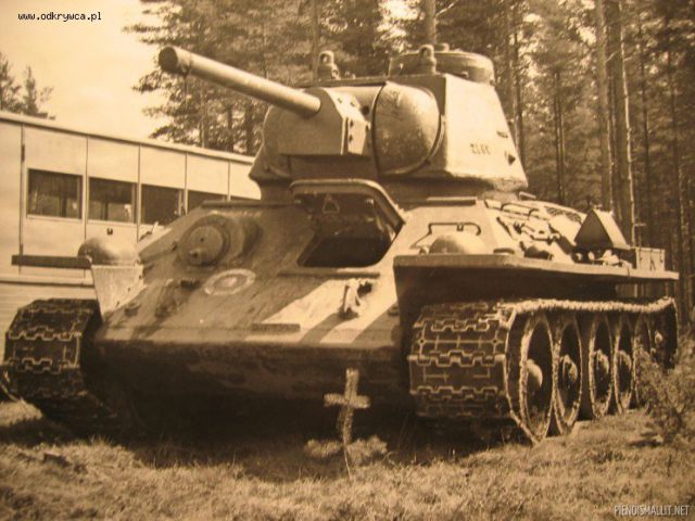

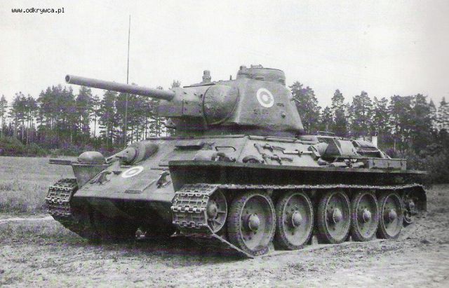

DanielT Napisano 14 Grudzień 2018 Napisano 14 Grudzień 2018 Kolej na 3 egz. zakupione w lipcu 1944 od Niemców.Były to Ps.231-5 (mod.43 z wieżyczką d-cy zakł.112), Ps.231-6 ( mod.42 z płaską wieżą zakł. 112) oraz Ps.231-7 ( mod.43 z wieżyczką d-cy zakł.183). Wysłane na przesmyk Karelski nie wzięły udziału w walkach. W październiku 1944 wysłane do Laponii przeciw Niemcom, również nie miały kontaktu z wrogiem. Chociaż w listopadzie niedaleko Sodankyla Ps.231-6 został uszkodzony na niemieckiej minie p-panc. Obecnie w Paroli można oglądać Ps.231-7, pozostałe zostały zezłomowane w latach 60.Edmondo Finowie posiadali tylko 1 egz. T-50, różnice w wieży wynikają z tego, że nowi właściciele dopancerzyli wieżę i przód kadłuba.
Edmundo Napisano 14 Grudzień 2018 Napisano 14 Grudzień 2018 Ok dzięki, rozumiem, ale jak wynika z powyższych fotografii to były także jakieś różnice we włazach t.j. T-50 z defilady w Pietrozawodsku ma dwa włazy na wieży (foto 2018-12-13 22:03:49), natomiast zdobyty pod Pietrozawodskiem (foto 2018-12-13 21:17:27) coś na kształt wieżyczki dowódcy. A więc czy Sowieci produkowali dwie wersje wieży czy też była to modyfikacja fińska ?
Edmundo Napisano 14 Grudzień 2018 Napisano 14 Grudzień 2018 Zadałem pytanie na które już znam odpowiedź, wystarczyła chwila zutu okiem" na plan T-50. Ok nie było pytania, T-50 miał dwa włazy i wieżyczkę na stropie wieży.

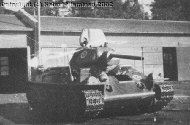

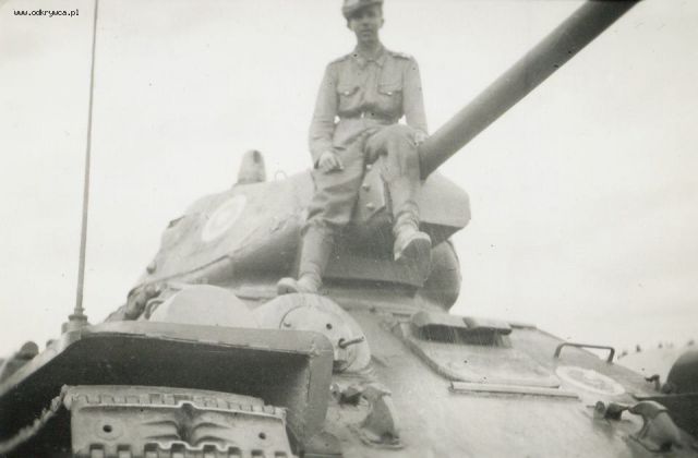

DanielT Napisano 14 Grudzień 2018 Napisano 14 Grudzień 2018 Ps.231-6 po najechaniu na minę.Z przodu Ps.231-5

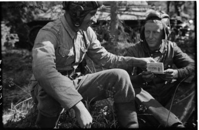

DanielT Napisano 14 Grudzień 2018 Napisano 14 Grudzień 2018 Ps.231-6 Jw. Trzeci typ gąsienic w jego karierze.

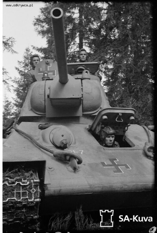

DanielT Napisano 14 Grudzień 2018 Napisano 14 Grudzień 2018 Ostatni z fińskich Sotek" Ps.231-7, jako kierowca sierż.Heimo.
