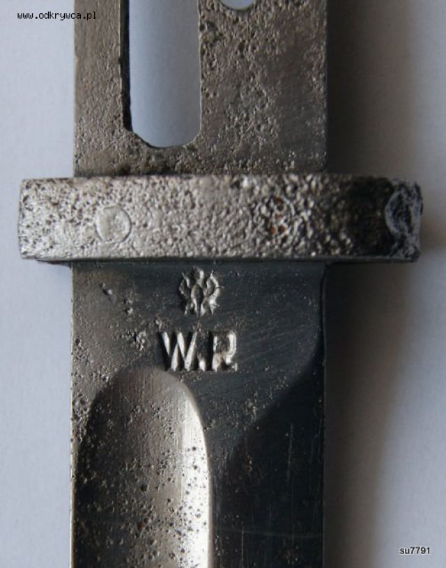

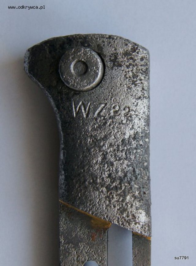

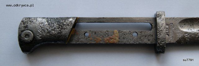

Ostatnio zakupiłem bagnet,który był potraktowany rdzą(norma) i farbą(dosyć gruba warstwa farby).Po wstępnym oczyszczeniu pokazały się oznaczenia na głowicy WZ22...

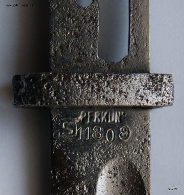

Oznaczenia na głowni raczej mnie nie zaskoczyły(nazwa Perkun,orzeł i numer plus znak odbioru).Raczej to bicie na głowicy.
Tak więc mam pytania:
-Czy Perkun produkował wz22?(nigdzie nie mogę znaleźć informacji, wszędzie wyskakuje zbr4-Kraków).
-Czy mają Koledzy jakieś informacje na ten temat?

Rozumiem Twoje poirytowanie ale z przyczyn echnicznych" w dniu wczorajszym nie mogłem dokończyć swojej wypowiedzi w powyższym temacie. Ale do rzeczy. Zarówno Zbrojownia Nr 4 jak i Perkun" zgodnie z przyjętym planem miały wyprodukować po sto tysięcy bagnetów wz. 22, ale czy wyprodukowały taką ilość ? Perkun" na pewno produkował pochwy do tegoż wzoru których to nie produkowała Zbrojownia Nr 4. I tyle z mojej strony w tymże temacie. A co do WLU Nr 88 to za prawdę powiadam Ci" że warto wejść w posiadanie tegoż tomiku.
