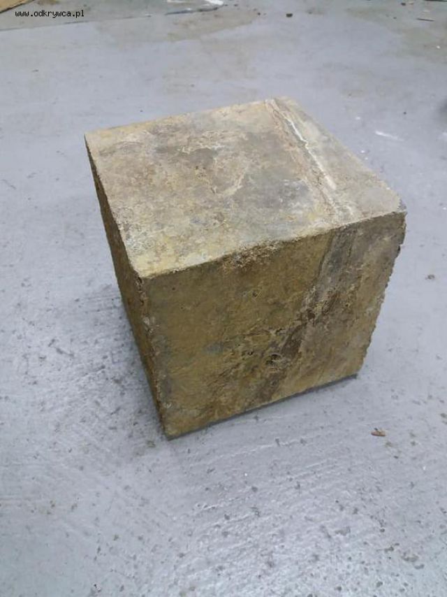

Witam Szanownych Kolegów.
Podczas odsłaniania poniemieckiego schronu natrafiliśmy wewnątrz na betonowe kostki. Są wykonane w formie kwadratu o wymiarach 20x20x20 i ważą 18,5kg sztuka. Przypuszczamy, że były to swego rodzaju próbki do przeprowadzania badań/pomiarów pod kątem prawidłowości wykonania zaprawy przeznaczonej do późniejszego odlewania tegoż bunkra. Moje pytanie brzmi czy spotkał się ktoś z czymś takim?

Witam. Rzadki temat. Obecnie bada sie beton na kostkach kubicznych 15 cm wg normy. W okresie, o którym mowisz była norma DIN (oprócz wojskowych i fortecznych) tam były 20cm. Po analizie fotek to próbka-odpad. Widać przewarstwienie w strukturze. Probek na partie betonu brali min 5 i to jest probka niemiarodajna
