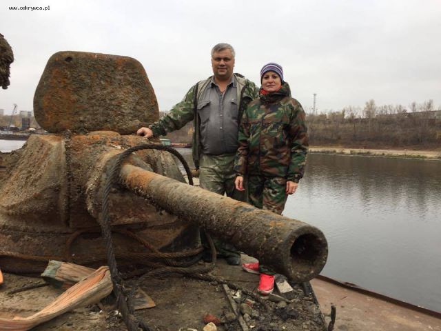

1) Tym oznaczeniem BK-31 zabiliście mi klina, bo chyba nie było w ogóle takiego kutra. Przekopałem taką małą cegłę" po rosyjsku, Korabli i katiera WMF SSSR 1939-1945" i nie znalazłem zasadniczo niczego takiego. Tych kutrów zbudowano ok. 350, przenoszono je wielokrotnie z floty do floty a co najgorsze zmieniano im numery i oznaczenia i to średnio tak po 3 razy każdy :) ale był taki co miał i 7 numerów/oznaczeń :) Pół biedy jeszcze jeśli np. jakiś BKA No.92 przemianowano na BK-92; ale np. we Flotylli Wołżańskiej był kuter BKA No.64 który 9.X.42 przemianowano na No.91, 21.III.43 na No.314, 11.VI.1943 na No.313, zaś 22.III.44 na BK-313.
Dzięki jednak informacjom znalezionym na zalinkowanych przez was rosyjskich stronach udało mi się drania znaleźć. Należał bowiem do nietypowej serii projekt S-40, zbudowano ich tylko 7-8 szt. Najpewniej był to BKA No.43, noszący od 12.06.42 numer No.31, a od 18.08.42 - No.21. W czasie walk pod Stalingradem, 8.X.42 okręt osłaniający przeprawy w rejonie wyspy Gołodnyj wpadł pod niemiecki ostrzał artyleryjski. Miał zabitych i rannych (poległ m.in. dowódca), 4 przebicia w sekcji dziobowej, aby uchronić się przed zatonięciem został osadzony na mieliźnie. Ściągnąć się go już jednak nie udało, niemiecki ostrzał spowodował zresztą dalsze uszkodzenia, ostatecznie okręt zatonął na dobre i w listopadzie '42 skreślono go ze stanu Flotylli Wołżańskiej.

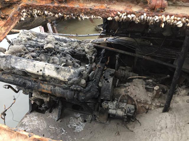

Kutry napędzane były silnikami benzynowymi GAM-34 o mocy 720 KM (w późniejszych wersjach podniesiono ją do 800-850) z chłodzeniem wodnym. Była to odmiana lotniczego silnika A.Mikulina AM-34. Projekt 1124 miał 2 takie silniki, mniejszy 1125 tylko 1. W czasie wojny w kutrach instalowano pochodzące z Lend-Lease silniki amerykańskie firmy Hall-Scott (900 KM) i Packard (1200 KM). Wymagały one bardziej wykwalifikowanych mechaników i benzyny o wyższej liczbie oktanowej, ale ogólnie uchodziły za bardziej niezawodne i trwalsze.

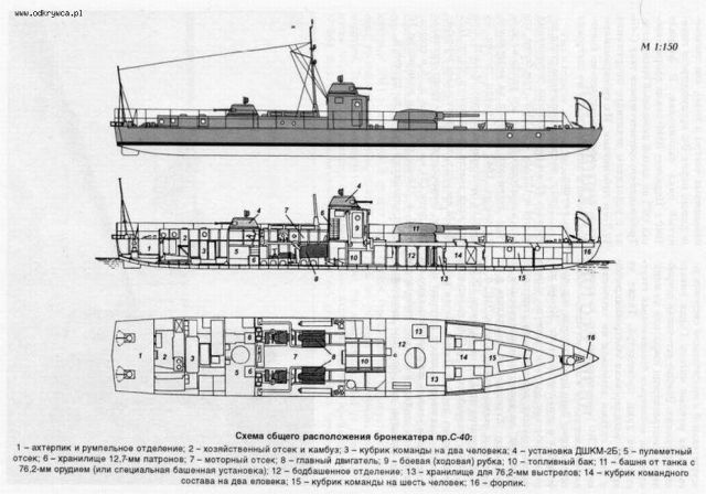

Projekt S-40 przeznaczony dla Flotylli Amurskiej powstał w roku 1940. Był to 30-tonowy kuter zewnętrznie dość podobny do 1125, uzbrojony w 1 wieżę od T-34. Miał jednak odmienną siłownię: napędzały go 2 silniki dieslowskie W-2 (takie jak w czołgach T-34 i in.) o mocy 2x500 KM. Pomysł okazał się nie całkiem udany, prędkość okrętu spadła, bardzo znacznie wzrósł za to hałas (mimo zastosowania podwodnego układu wydechowego), co było nie tylko uciążliwe dla załogi ale i taktycznie niekorzystne. Zbudowano w końcu tylko niewielką serię 8 takich kutrów i nie trafiły one na Amur lecz znacznie mniej egzotyczne rzeki w europejskiej części ZSRR. Aczkolwiek pod Stalingradem wyszły na jaw pewne zalety tej jednostki napędowej. Kutry z silnikami GAM-34 miały bardzo specyficzny układ chłodzenia wodnego, w którym przez radiatory chłodnic przetłaczana była woda zaburtowa. W warunkach zimowych dochodziło niekiedy do zasysania przez ten układ drobnych kawałków lodu, które zatykały przepływ powodując awarię chłodzenia. Opracowano wręcz potem dla kutrów specjalną modyfikację tego układu z systemem oddzielania lodu. Tymczasem w S-40 zastosowano klasyczne chłodzenie wodne, w którym radiator omywany był strumieniem powietrza nadmuchiwanym przez wentylatory i tego problemu w ogóle nie było.

Бронекатера проекта С-40
На основе проекта 1125У по заданию НКВД в 1938 г. ЦКБ-50 (главный конструктор — Б. Н. Четвериков) разработало проект дизельного бронекатера С-40 для Амударьи. После некоторого увеличения длины и ширины конструкторам удалось добиться заданного ограничения осадки. Учитывая особенности реки (илистое дно, большое количество взвешенных частиц в воде), для танкового дизеля В-2 предусматривался замкнутый цикл охлаждения.
В феврале 1940 г. Наркомат ВМФ также сформулировал оперативно-тактическое задание на малый дизельный бронекатер. Требования его соответствовали типу С-40, но с усилением зенитного вооружения 12,7 - мм пулеметами. Их своевременную сдачу флоту сорвало отсутствие сначала специальных морских башен МУ, затем танковых башен Т-34 и дизелей. Всего было построено восемь бронекатеров.
Основным недостатком пр. С-40 оказалась большая, даже несмотря на подводный выхлоп, шумность, что и послужило причиной заказа серии всего из восьми единиц. Но, что удивительно — под Сталинградом во время ледостава экипажам именно этих кораблей выпала наиболее тяжелая работа, так как у бронекатеров с обычными моторами нередко забивались льдом отверстия забора воды для охлаждения двигателей и они останавливались.
Бронекатера пр. С-40 имели следующие основные характеристики: водоизмещение 31,9 т; длина наибольшая 24,7 м; ширина 3,9 м; осадка 0,5 м. 1 танковый дизель В-2, обеспечивал скорость хода 19 узлов, при дальности плавания 125 км. Вооружение: 1 76,2-мм пушка и пулемет ДТ в башне Т-34, кроме этого — 3 7,62-мм пулемета ДТ стояли в трех башнях ПБ-3. Противопульное бронирование: борт — 7 мм; палуба — 4 мм; рубка бок и крыша соответственно 8 и 4 мм. Личный состав — 13 человек. Бронирование борта от 141/2 до 371/2 шпангоута. Нижняя кромка бортовой брони опускалась на 150 мм ниже ватерлинии.
Бронекатер проекта С-40
На 1 января 1941 г. один катер проекта 40 проходил испытание на реке Амударья.
Из отчетов о боевых действиях известно, что в 1942 г. в состав Волжской военной флотилии входили следующие бронекатера пр. С-40: БКА-23, БКА-26, БКА-31, БКА-34. Из них два последних погибли в бою соответственно 9 октября и 1 ноября 1942 г.
С 1942 г. часть бронекатеров проекта С-40 стали вооружать 82-мм реактивными установками М-8-М.
