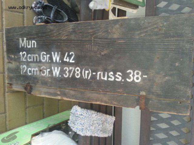

finucha Napisano 5 Czerwiec 2017 Autor Napisano 5 Czerwiec 2017 witamWstepnie zabezpieczona przed szkodnikami.Czym ja potraktować zeby nabrała zycia blasku bo teraz taka szarawa..

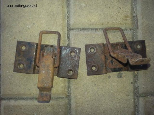

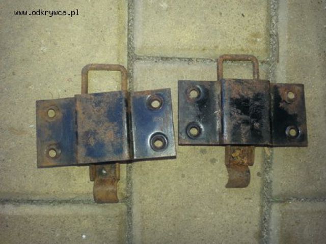

finucha Napisano 5 Czerwiec 2017 Autor Napisano 5 Czerwiec 2017 jak dobrze doczyścić zamki .jest na nich farby troche

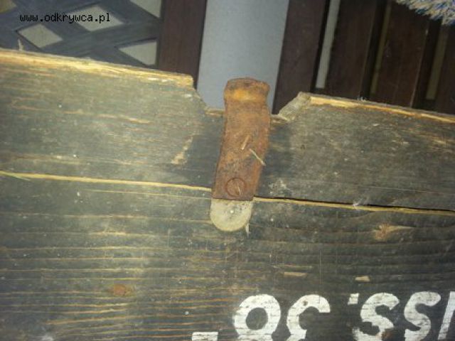

finucha Napisano 5 Czerwiec 2017 Autor Napisano 5 Czerwiec 2017 a jak doczyśicć ta część?ręcznie skrobać?
vis1939 Napisano 5 Czerwiec 2017 Napisano 5 Czerwiec 2017 http://odkrywca.pl/drewniana-skrzynka-wrzesniowa-jak-zakonserwowac-,752188.html#752188
lina_90 Napisano 6 Czerwiec 2017 Napisano 6 Czerwiec 2017 Kolego finucha ja metalowe okucia od skrzyń drewnianych wykręcam. WD-40 i nie było problemów z odkręcaniem, trzeba jedynie rowki dobrze wyskrobać. Metalowa okucia natomiast wstępnie czyściłem metalową szczotką drucianą później wrzucałem całe do fosolu na kilka dni, farby na nich już nie było. Później płukałem je w wodzie i dokładnie myłem, wygotowałem i mechanicznie bardzo dokładnie doczyściłem. Żeby przywrócić im choć trochę kolor malowałem taniną, po wyschnięciu na to paraloid i trzyma się ładnie :)
