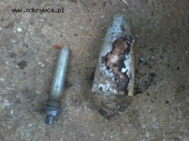

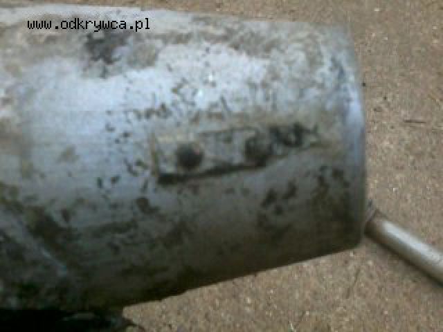

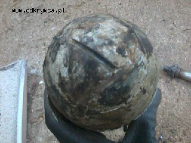

nurek79 Napisano 5 Czerwiec 2017 Autor Napisano 5 Czerwiec 2017 Witam. Może ktoś rozpoznaje typ tej bomby. Waga około 1 kg, Korpus aluminiowy, Zapalnik bezwładnościowy denny. Przeznaczona do zniszczenia ale warto znać jej dane.
nurek79 Napisano 6 Czerwiec 2017 Autor Napisano 6 Czerwiec 2017 Jutro mogę zmierzyć długość obudowy zapalnika i mechanizmu uderzeniowego, wszystko co było z materiałem jest już zniszczone.

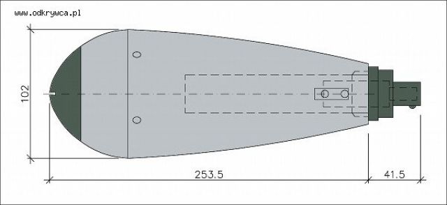

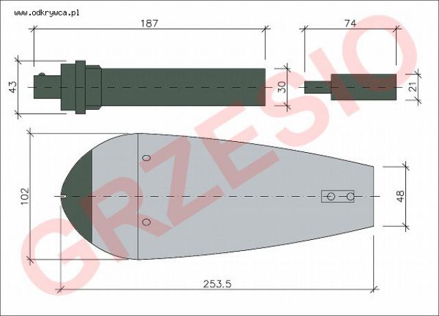

Grzesio Napisano 7 Czerwiec 2017 Napisano 7 Czerwiec 2017 Na podstawie wielkości zapalnika wyszło mi coś takiego - acz możliwy błąd może być, oczywiście, niemały. :-)Tak a propos - skąd pochodzi ona bombka?
nurek79 Napisano 7 Czerwiec 2017 Autor Napisano 7 Czerwiec 2017 Dokładnie tak , jeszcze jakbyś rzucił informacje o typie bym był wdzięczny. Wyszła z ogródka wcześniej masz wrzucony link do artykułu.

Grzesio Napisano 11 Czerwiec 2017 Napisano 11 Czerwiec 2017 No więc, moja kulpa, to raczej będzie bomba Oranowskiego o wagomiarze 10 funtów (4,1 kg) - miała średnicę 104 mm i długość korpusu 305 mm (lub, w innej wersji techologicznej, 106 mm i 308 mm). Bomba 5-funtowa (2 kg) miała wprawdzie długość korpusu 249 mm, ale średnicę tylko 68 mm, do tego jej korpus był praktycznie cylindryczny, nie kroplowy.Zapalnik określany był mianem zapalnika Oranowskiego, oznaczenia ADO i ADZ (zamiedliennyj, ze zwłoką) odnoszą się do powojennych zapalników stosowanych przez WWS, przyjętych na uzbrojenie odpowiednio w 1920 i 1929 roku.Jeśli chodzi o materiały wybuchowe, którymi elaborowano rosdyjskie bomby, to początkowo był to trotyl. Od września 1914 z racji na braki TNT zaczęto stosować tzw. wojenny dynamit. Od połowy 1915, z racji na niedogodność dynamitu, bomby elaborowano mieszaniną kwasu pikrynowego i dwunitronaftalenu (w proporcjach 80/20 lub 10/90). Od lata 1916 zaczęto stosować mieszaninę trotylu i ksylitu w proporcjach 50/50.
Grzesio Napisano 8 Czerwiec 2017 Napisano 8 Czerwiec 2017 Co to jest, to jeszcze trzeba będzie ustalić. :-) Ale biorąc pod uwagę miejsce znalezienia, obstawiałbym coś niemieckiego lub rosyjskiego. Poszukam. Dobrze kombinuję, że w całości wyglądała ona tak, jak w załączniku?
nurek79 Napisano 5 Czerwiec 2017 Autor Napisano 5 Czerwiec 2017 Może jakieś pomysły, przyznaje że widziałem wiele różnych ale taką pierwszy raz.
