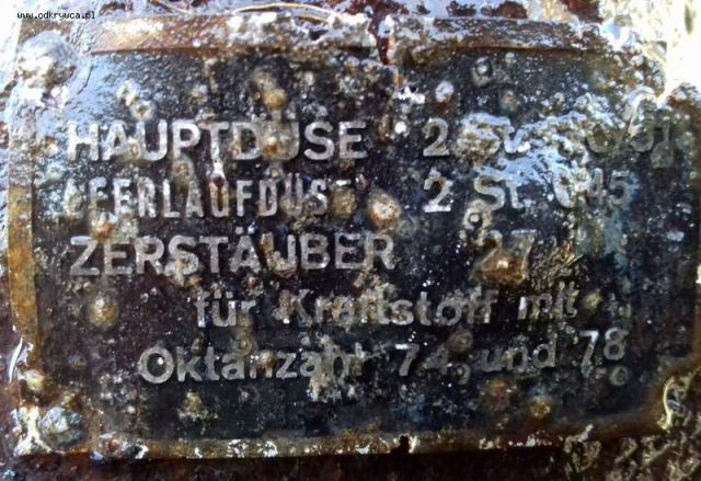

sp4tkl Napisano 15 Kwiecień 2017 Autor Napisano 15 Kwiecień 2017 Proszę o pomoc, znalezisko w lesie,na kawałku grubej stalowej blachy umieszczona tabliczka.Dwa wyrazy przetłumaczyłem. Rozpylacz i dysza.Od czego może pochodzić?
sp7mfu Napisano 22 Kwiecień 2017 Napisano 22 Kwiecień 2017 W drugiej linii jest Dysza wolnych obrotów". Niezawodnie jakiś silnik.
sp4tkl Napisano 22 Kwiecień 2017 Autor Napisano 22 Kwiecień 2017 Dzięki sp7mfu, to jest chyba dobry trop.73.
sp4tkl Napisano 17 Kwiecień 2017 Autor Napisano 17 Kwiecień 2017 Juz szukalem w kierunku miotacza ognia ale narazie pat.

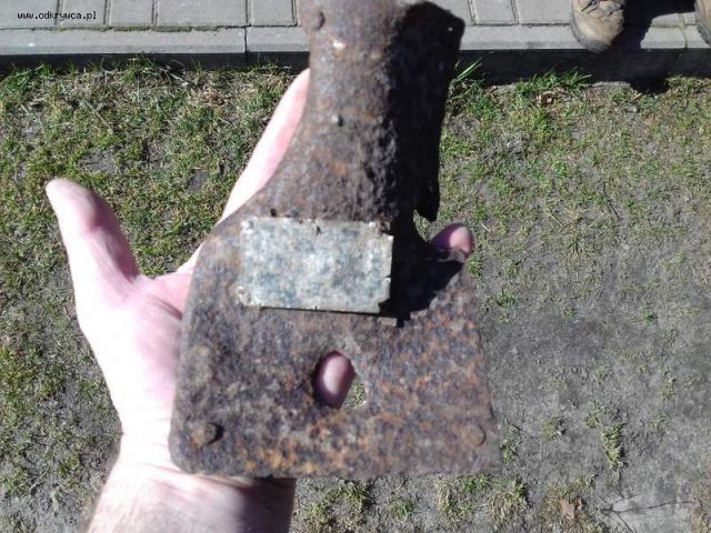

sp4tkl Napisano 15 Kwiecień 2017 Autor Napisano 15 Kwiecień 2017 Obraz całości,blacha stalowa była do czegoś przynitowana,całość nosi ślady odkształceń i przestrzelin.Powyżej zachowanej tabliczki była jeszcze jedna ale odpadła,zostały tylko nity.
matrix14xxx Napisano 16 Kwiecień 2017 Napisano 16 Kwiecień 2017 enzyna o liczbie oktanowej 74 i 78"Może do zbiornika paliwa jakiegoś silnika była zamocowana?
Arcisz Napisano 23 Kwiecień 2017 Napisano 23 Kwiecień 2017 Ostatnie trzy linijki to rozpylacz, wtryskiwacz 27 dla paliwa o liczbie oktanowej 74 i 78.Tutaj masz identyczną tabliczkę jaką udało mi się znaleźć.https://forum.odkrywca.pl/uploads/forum_old/photos/picsforum22/dscf0680_600_x_450.jpgPost został zmieniony ostatnio przez moderatora vis1939 11:15 23-04-2017
rado3city Napisano 16 Kwiecień 2017 Napisano 16 Kwiecień 2017 Brałem pod uwagę agregat. Taki jak np. DKW. Poszukaj w sieci. Z drugiej strony dysza...? To może miotacz - Einstossflammenwerfer 46 był miotaczem ognia jednorazowego użytku. Tworzył ją cylindryczny zbiornik mieszanki zapalającej o pojemności 1,7 l. Był on zakończony dyszą o średnicy 9 mm z zapalnikiem nabojowym. Pod dyszą był umieszczony chwyt pistoletowy ze spustem. Na pojemniku znajdowały się dwie zawieszki do pasa nośnego. Całkowita masa broni wynosiła 3,6 kg. Maksymalny zasięg strzału ogniowego" wynosił 40 m. Zasięg skuteczny – 27 m. Pozdrawiam
