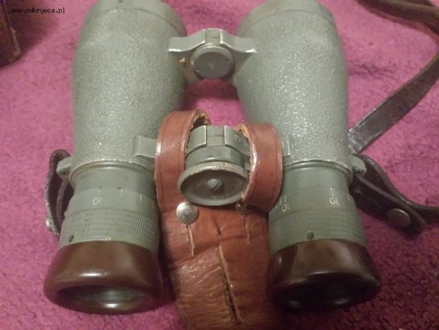

bogdan0000 Napisano 11 Grudzień 2016 Autor Napisano 11 Grudzień 2016 Witam ostatnio kupiłem ciekawa lornetkę i bardzo interesuje mnie jak sprawdzić jej lata produkcji, oraz historii.Proszę o pomoc.
mietek Napisano 11 Grudzień 2016 Napisano 11 Grudzień 2016 Najperw napisz nazwe producenta i nr seryjny
dirle Napisano 11 Grudzień 2016 Napisano 11 Grudzień 2016 Przecież napisałeś w temacie - 08 to rok modelu czyli 1908 - piękny stan pierszowojennej lornetki
bogdan0000 Napisano 11 Grudzień 2016 Autor Napisano 11 Grudzień 2016 Bicia na materiale pod metalową klamrą C.P GOERZA.G Na lornetce na pokrętle regulacyjnym Nr 91396 drugi numer z przodu to 495362 napis na ramieniu łaczniku DIENST-GLAS I 18. pod pod spodem łacznika C.P GOERZA BERLINproszę o dokładniejsze przybliżenie daty produkcji jesli to możliwe.
mietek Napisano 12 Grudzień 2016 Napisano 12 Grudzień 2016 08 to rok wprowadzenia do sluzny08 byla to tania lornetka w systemie Galileusza, bez pryzmatow.Dla funkcyjnych, podoficerow.Oficerowie uzywali wyzszej jakosci pryzmatykow.Nr seryjny wskazuje produkcje z poczatku 1918 roku, co moze poswiadczyc dodatkowo 18" jakie mamy po nazwie. To wg nr seryjnych tego producenta http://www.binoculars-cinecollectors.com/C.P._Goerz_Optics.pdfI" przed 18-ka. Moze styczen 1918?W 1918 roku wyprodukowano lornetki o numeracji od 472001 do 522000 co daje produkcje razem ok 50tys lornetek tego producenta.Zakladajac iz produkowano do konca pazdziernika (11 go listopada byl koniec wojny), daje to produkcje miesieczna o wysokosci 5tys sztuk.Twoja jest z nr 495362 co przy sredniej produkcji 5tys/mies daloby okres produkcji poczatek marca (470 tys + 10 tys) - 490tys.Tak czy inaczej, pierwszy kwartal 1918 roku.Poszukaj bic regimentowych (litery, cyfry)
mietek Napisano 12 Grudzień 2016 Napisano 12 Grudzień 2016 literowka 480- styczen (koniec) nr do 475 tys- luty 480 tys- marzec 485 tys- kwiecien 490 tys?Ale to tylko gdybanie na podstawie srednich miesiecznych
bogdan0000 Napisano 12 Grudzień 2016 Autor Napisano 12 Grudzień 2016 Brak bić regimentowych czy powinno tak być???
mietek Napisano 12 Grudzień 2016 Napisano 12 Grudzień 2016 To rok 1918, to i moglo byc bez bic. Poszukaj tez na futerale.

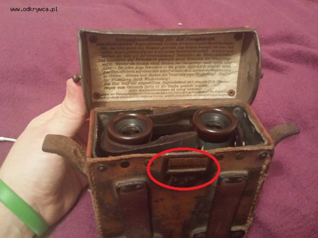

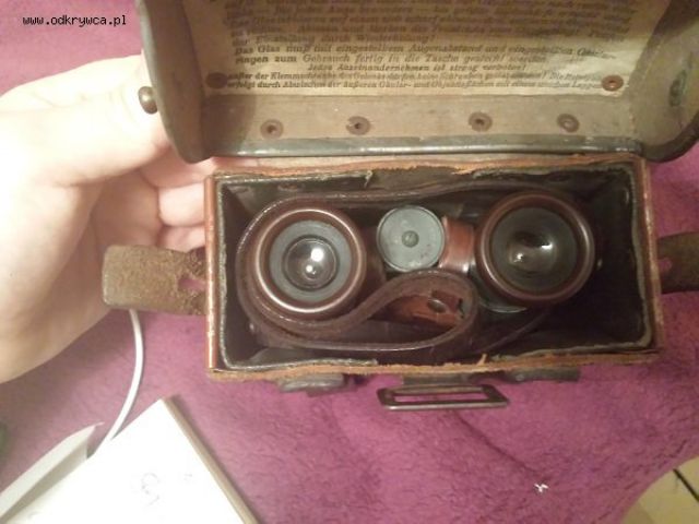

bogdan0000 Napisano 13 Grudzień 2016 Autor Napisano 13 Grudzień 2016 OK sprawdziłem pokrowiec niestety brak znaczeń numerów czy też liter sprawdziłem tez paski niestety brak znaczeń, jednak zauważyłem coś ciekawego pozostałości zielonej farby na jednym z boków (tak jak by pokrowiec intensywnie o coś ocierał) bardzo ciekawi mnie jaki przedmiot mógł pozostawić tą farbę.
Hebda Napisano 13 Grudzień 2016 Napisano 13 Grudzień 2016 zapewne przedmiot pomalowany na kolor zielony...
bogdan0000 Napisano 13 Grudzień 2016 Autor Napisano 13 Grudzień 2016 Trafne spostrzeżenie :) choć bardziej miałem na myśli element wyposażenia lub tym podobne. Powyżej załączam zdjęcie.

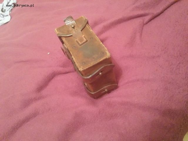

bogdan0000 Napisano 13 Grudzień 2016 Autor Napisano 13 Grudzień 2016 Przepraszam za przeoczenie, opisałem to na początku ale dodam też zdjęcie jedynych bić na pokrowcu C.P GOERZA.G i pytanie jakie mi się nasuwa na myśl czy to tylko nazwa producenta czy coś więcej?
mietek Napisano 14 Grudzień 2016 Napisano 14 Grudzień 2016 C.P. Goerz = Carl Paul Goerz (imiona i nazwisko)A.G.= Aktiengesellschaft (sp. aukcyjna)Czyli:Aktiengesellschaft Optische Anstalt C P Goerz
