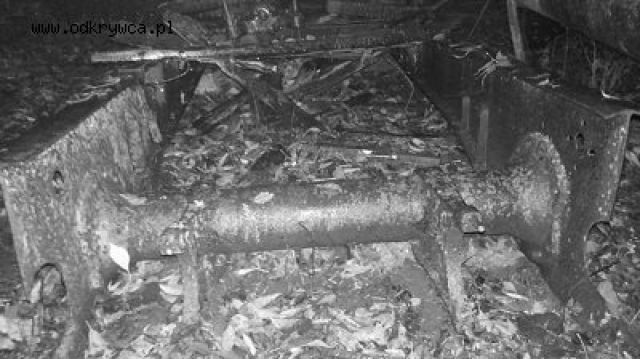

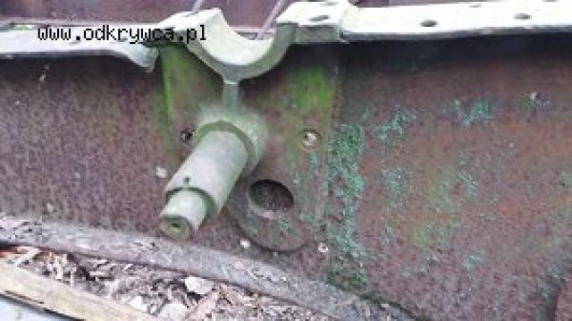

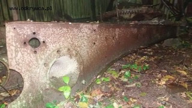

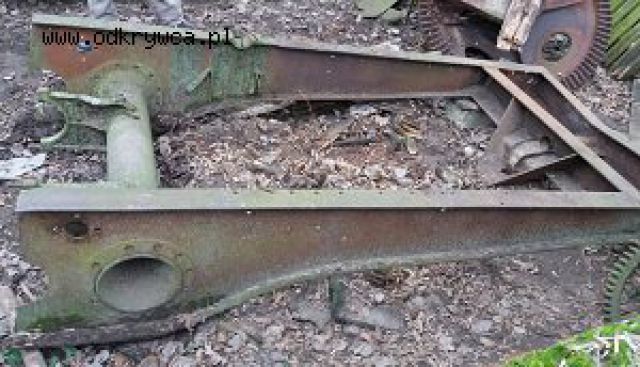

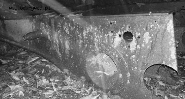

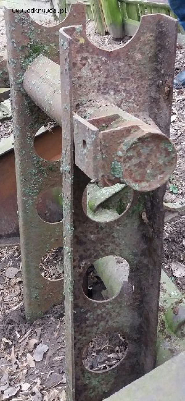

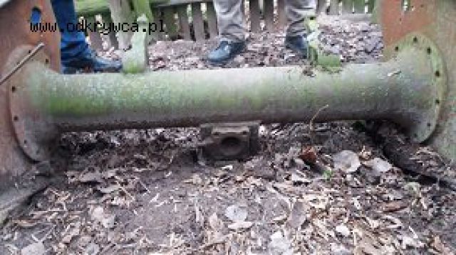

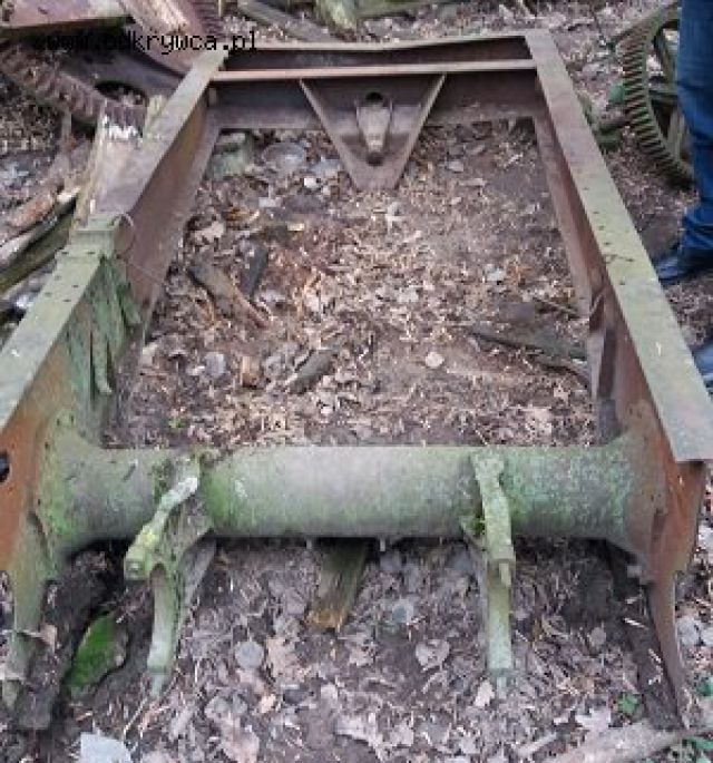

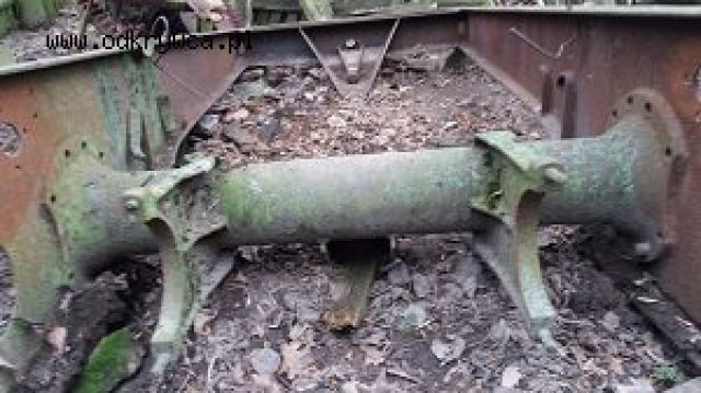

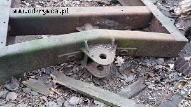

danielk Napisano 5 Grudzień 2016 Autor Napisano 5 Grudzień 2016 Niestety nie mam zebranych rozmiarów ramy i w związku z tym na podstawie fotek prośba o identyfikacje do którego modelu sd.kfz należy rama.

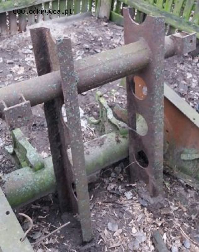

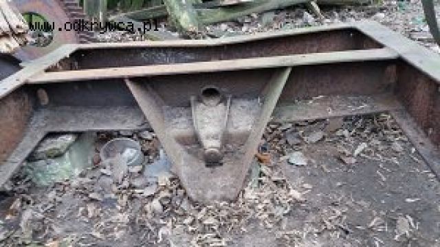

danielk Napisano 21 Grudzień 2016 Autor Napisano 21 Grudzień 2016 Z uwagi na możliwość dysponowania o wiele lepszymi fotkami, ponawiam temat tejże ramy. Dodatkowo dwa ostanie zdjęcia wymagają zidentyfikowania, w sensie potwierdzenia jakoby były integralną lub nie były częścią ramy sdkfz.
danielk Napisano 21 Grudzień 2016 Autor Napisano 21 Grudzień 2016 Tak jak wspomniałem na początku. Dwie ostatnie dodane fotki przedstawiają oddzielny element. W związku z tym chciałbym potwierdzić lub zaprzeczyć czy są pewną częścią całości ramy.
yoony Napisano 21 Grudzień 2016 Napisano 21 Grudzień 2016 tak wszystkie pokazane elementy są z jednej ramy
danielk Napisano 21 Grudzień 2016 Autor Napisano 21 Grudzień 2016 Pytanie do Yoony".Rozumiem, że ten element na dwóch ostatnich fotkach jest od tej samej ramy?
danielk Napisano 21 Grudzień 2016 Autor Napisano 21 Grudzień 2016 OK. Dzięki Yoony". Wyobrażam sobie że to nie jest tzw. przedłużenie ramy (obcięta) ponieważ nijak ma się do szerokości i do grubości stali. Jak domniemam jest to jakiś element nad ramą, tzn. dokręcany?

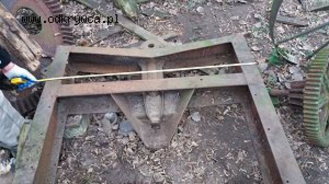

danielk Napisano 21 Grudzień 2016 Autor Napisano 21 Grudzień 2016 W najszerszym miejscu rama ma szerokość 231 cm, w najwęższym 109, natomiast długość 250cm.
yoony Napisano 21 Grudzień 2016 Napisano 21 Grudzień 2016 Jest to wewnętrzny element na którym była osadzona wyciągarka na forum są 2 tematy o sdkfz7 z MWP i z Pilicy są tam zdjęcia ram odszukaj je wszystko ci się wyklaruje
Bartek102 Napisano 21 Grudzień 2016 Napisano 21 Grudzień 2016 Ramę do porównania masz na Sadybie w filii MWP . Wróciła już po prostowaniu. Pozostałe elementy 7 leżą rozłożone można obejrzeć.
Landszaft Napisano 23 Grudzień 2016 Napisano 23 Grudzień 2016 jeżeli tylko 2,5 m długości razem to niewiele zostało , widać reszta już przerobiona na wiejskie narzędzia.
