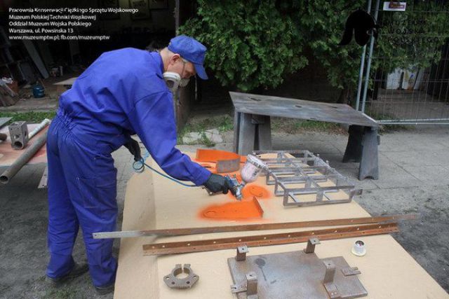

Woodhaven Napisano 22 Październik 2016 Autor Napisano 22 Październik 2016 Uprzejmie informujemy, że rozpoczęliśmy prace przy kolejnym czołgu. Niebawem zamieścimy więcej informacji...
Czarek Napisano 22 Październik 2016 Napisano 22 Październik 2016 Odkrycie na miarę III w ktorej,jako w unikatowej wersji jedna strona jedzie w przód,druga w tył,powyciągaliśmy kilka części z magazynu i zrobiliśmy pomarańczowy kabriolet wow,a w Poznaniu będzie jezdzic III i pewnie coś co na razie żółciutkie jest też:)hahaha
sza.man Napisano 22 Październik 2016 Napisano 22 Październik 2016 zaraz ktoś się czepie, że się czepiam, ale pytanie jest z czystej ciekawości:Czy oryginalnie malowano blachy natryskowo?
trufelhunter Napisano 22 Październik 2016 Napisano 22 Październik 2016 sza.man - Twoje pytanie jest bardzo dobre. Okazuje się jednak, że pistolet do malowania natryskowego to wynalazek sprzed ponad 100 lat (koniec XIX wieku) W przemyśle samochodowym zadomowił się na dobre po I wojnie światowej. Wygląda też na to, że w Polsce był już dość rozpowszechniony pod koniec lat 20' XX w. I z całą pewnością na początku lat 30' był już stosowany do malowania naszych pojazdów wojskowych, także w warsztatach jednostek pancernych.
Robin1 Napisano 22 Październik 2016 Napisano 22 Październik 2016 Znane zdjęcie z malowania TK 3Fotografia z książki ''Wrzesień 1939 Pojazdy Wojska Polskiego'' autorstwa: A.Jońcy, R.Szubańskiego, J.Tarczyńskiego

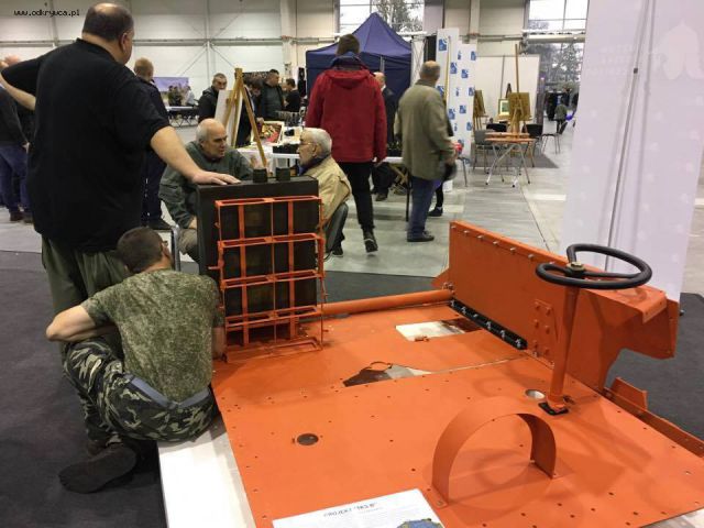

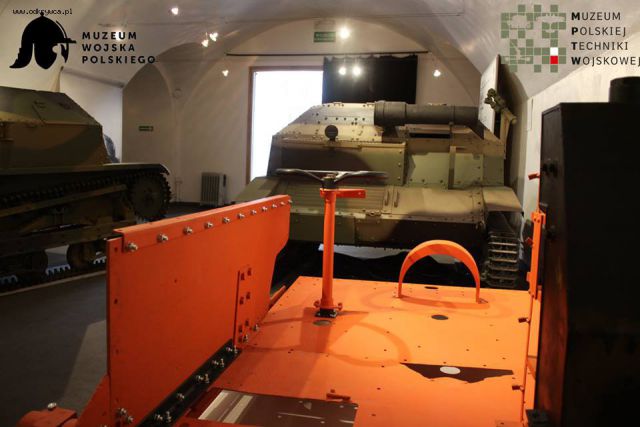

Woodhaven Napisano 22 Październik 2016 Autor Napisano 22 Październik 2016 Proponuje by najpierw panienka zrobiła odkrycie na miarę III i napisała coś na temat bić przedstawionych na zdjęciu ....https://forum.odkrywca.pl/uploads/forum_old/photos/picsforum27/14054196_946986725430764_5774927617861732783_n.jpgJak widać projekt odbudowy dopiero ruszył ...W tej chwili, poza uszkodzonymi elementami mostu, nie ma układu napędowego. Natomiast odbudowa zakłada stopniowe uzupełnianie pojazdu o brakujące elementy, więc mamy nadzieję, ze kiedyś pojedzie.Na tym etapie mogę tylko powiedzieć, ze to nie będzie seryjny TK-S. Proszę o cierpliwość, ten projekt łączy siły wielu podmiotów i jeszcze nie możemy wszystkiego zdradzać.

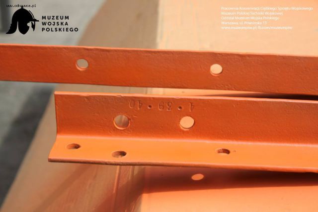

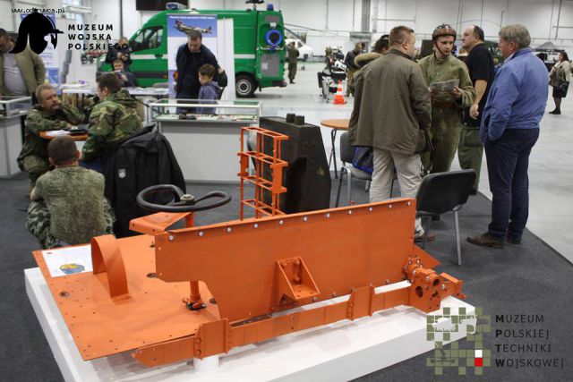

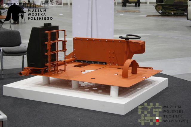

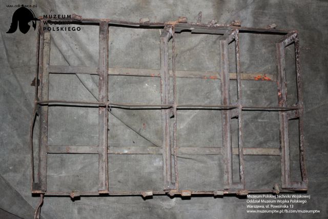

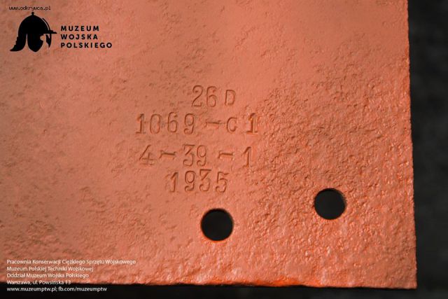

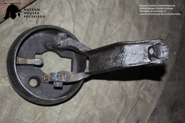

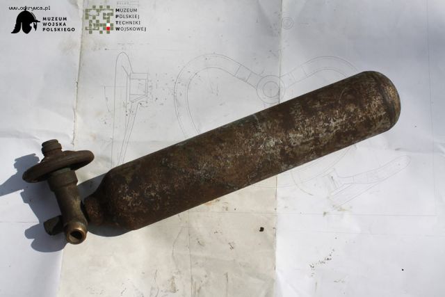

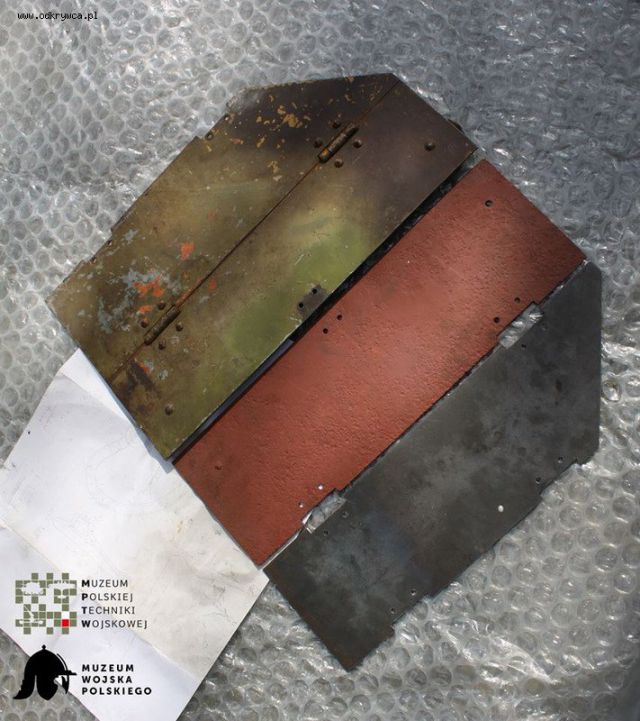

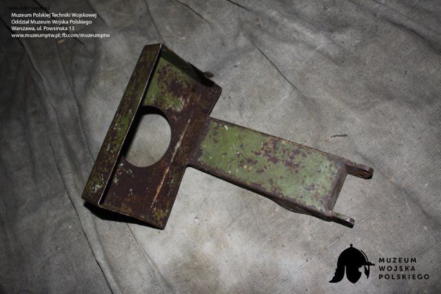

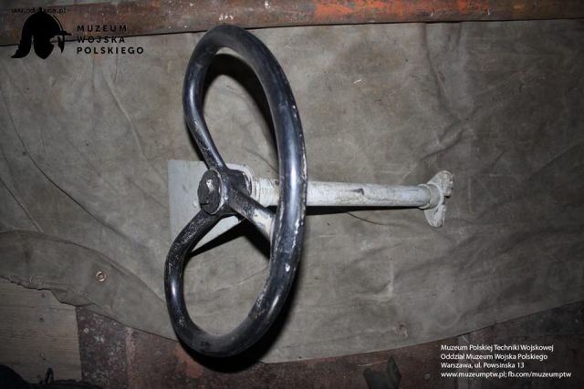

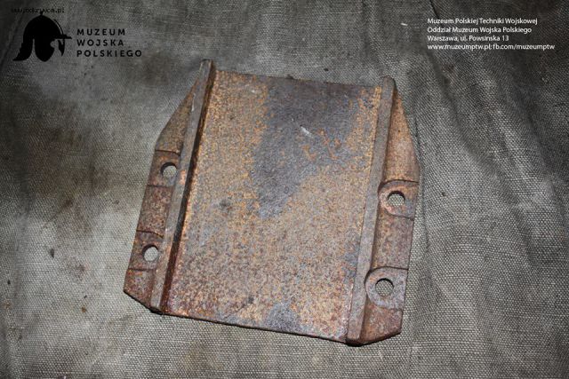

Woodhaven Napisano 19 Luty 2017 Autor Napisano 19 Luty 2017 Muzeum Wojska Polskiego przez wiele lat gromadziło części pojazdów pancernych użytych przez Wojsko Polskie w Wojnie 1939 roku. Wśród nich znajduje się grupa elementów pochodzących z czołgów rozpoznawczych TK-S. Część tego zbioru przeznaczyliśmy na dokompletowanie czołgu odbudowanego w 2004 roku. Teraz chcemy z pozostałych elementów odbudować kolejny pojazd. Punktem wyjścia w tym projekcie będą zachowane elementy pancerza, ale nie one są najważniejsze ponieważ ich wykonanie jest obecnie najłatwiejsze. W posiadaniu muzeum jest dużo tzw. iżuterii" - drobnych, znacznie trudniejszych w skopiowaniu elementów. Niebawem przedstawimy Państwu obecny stan u kompletowania tego pojazdu.
jotes Napisano 19 Luty 2017 Napisano 19 Luty 2017 Przydałby się jakiś opis do tych części (i skala odniesienia). Ktoś zainteresowany sobie rozszyfruje, ale ktoś inny będzie mieć problem np. z identyfikacją w terenie.
kuba269 Napisano 19 Luty 2017 Napisano 19 Luty 2017 Woodhaven - super sprawa fajnie popatrzeć na takie eksponaty , czapki z głów Panowie. Odwalacie naprawdę kawał dobrej roboty! Pozdrawiam

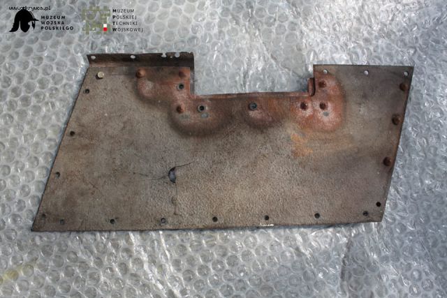

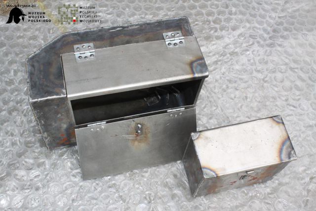

Woodhaven Napisano 17 Kwiecień 2018 Autor Napisano 17 Kwiecień 2018 Mimo dużego zaangażowania w codzienną i mało spektakularną działalność muzeum prace przy czołgu TK-S trwają. Przed wycięciem brakujących elementów kadłuba przygotowujemy do naprawy wszystkie przedwojenne części tak, aby w pojeździe pozostawić jak najwięcej oryginalnej substancji. Mimo to wiele elementów wyposażenia będzie musiało zostać dorobionych...
