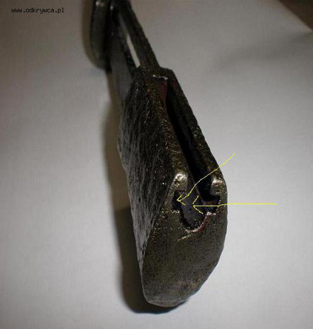

barbarossa1941 Napisano 16 Kwiecień 2016 Autor Napisano 16 Kwiecień 2016 Po elektrolizie niestety miejsce zaznaczone strzałkami nie zostało wyczyszczone jak należy macie na to jakiś sposób?
bsam20 Napisano 16 Kwiecień 2016 Napisano 16 Kwiecień 2016 Ja po autolizie akurat, bo wolę do bagnetów, wyskrabuję te rowki ostrym wąskim śrubokrętem. Niczym innym nie da się tam wyjść, a samo nie odpadnie.
Kriczer Napisano 16 Kwiecień 2016 Napisano 16 Kwiecień 2016 http://narzedziaok.pl/files/06965.jpgTaka szczotka druciana w połowie swojego żywota mieści się rowek. Na allegro są mini szczotki druciane.
zadziorek92 Napisano 20 Kwiecień 2016 Napisano 20 Kwiecień 2016 myślałem nad czymś takim, ale czy mechaniczne czyszczenie nie zniszczy niczego?
Kriczer Napisano 20 Kwiecień 2016 Napisano 20 Kwiecień 2016 A co ty chcesz zniszczyć szczotką drucianą ? A druga sprawa czym chcesz czyścić po elektro ?
por.pil.020 Napisano 20 Kwiecień 2016 Napisano 20 Kwiecień 2016 Najlepiej jakbys to wypiaskował, sa piaskarki z niskim cisnieniem a dysza ma srednice ok 1mmm.
Laiso Napisano 22 Kwiecień 2016 Napisano 22 Kwiecień 2016 WitamPiaskowanie chyba najlepsze ale są też wszelkiej maści szczoteczki druciane jeśli kolega niema dostępu do piaskowania.Mi sprawdzają się te do rurek miedzianych - tanie i w kilku rozmiarach:)np takie:http://www.google.pl/search?q=czy%C5%9Bcik+do+rur+miedzianych&biw=1152&bih=548&source=lnms&tbm=isch&sa=X&ved=0ahUKEwjSyOnAr6HMAhWmdpoKHbVnBUEQ_AUIBigB#tbm=isch&q=szczoteczki+do+rur+miedzianych&imgdii=sL4zoqKRHuk-ZM%3A%3BsL4zoqKRHuk-ZM%3A%3B8AaKJMgERnz1WM%3A&imgrc=sL4zoqKRHuk-ZM%3APozdrawiam
