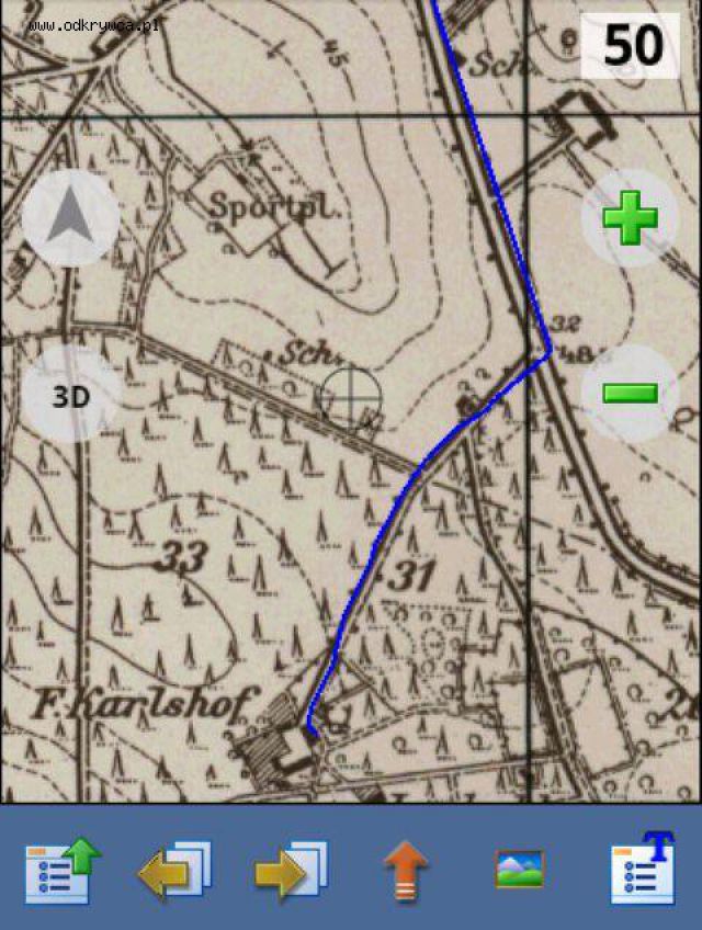

diggerek Napisano 9 Marzec 2016 Autor Napisano 9 Marzec 2016 Czy ktoś się orientuje jak kiedyś robiono mapy bez użycia GPS-u, ponieważ dokładność starych map w porównaniu z współczesnymi współrzędnymi jest niesamowita, oczywiście przy dobrze skalibrowanej mapie.

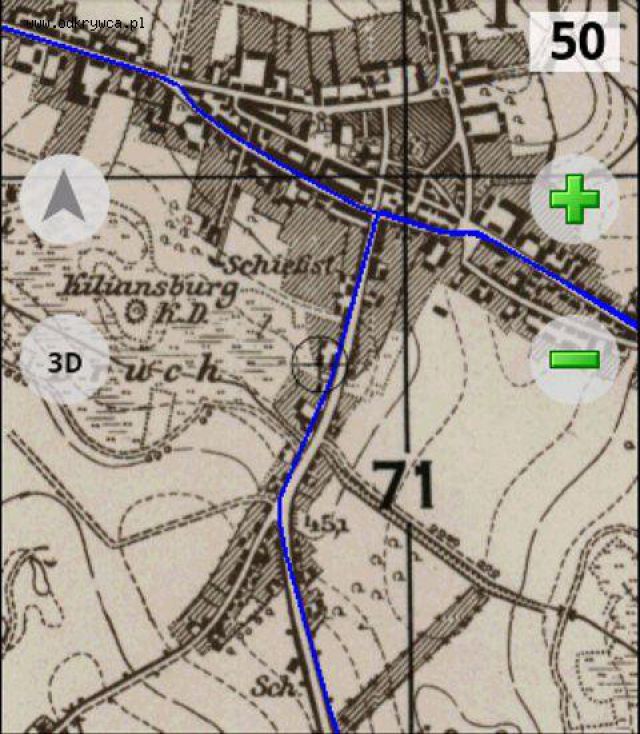

diggerek Napisano 9 Marzec 2016 Autor Napisano 9 Marzec 2016 W OziExplorer drogi prawie idealnie się pokrywają.
diggerek Napisano 9 Marzec 2016 Autor Napisano 9 Marzec 2016 Niebieski ślad to moja trasa według GPS-a.
tyfus Napisano 9 Marzec 2016 Napisano 9 Marzec 2016 Czy ktoś się orientuje jak kiedyś robiono mapy..."W tamtych czasach, najczęściej metodą bezpośrednią, czyli pomiar w terenie. Np. metoda stolikowa z użyciem kierownicy topograficznej plus oczywiście dowiązanie się do istniejącej sieci triangulacyjnej - punktów geodezyjnych o określonych współrzędnych i wysokości. Wysokość potrzebna była do interpolacji i wyrysowania na mapie warstwic i pozostałej rzeźby terenu.
