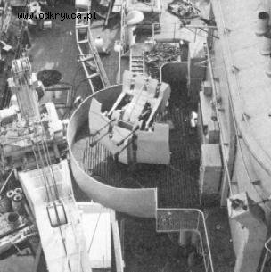

vis1939 Napisano 2 Marzec 2016 Napisano 2 Marzec 2016 Widać zdaje się takie skrzynki,tu akurat na Prinz Eugen.Ogólnie bardzo zacny fant:)
