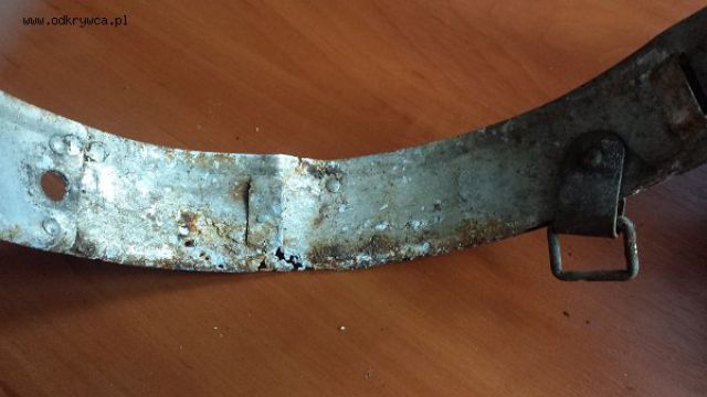

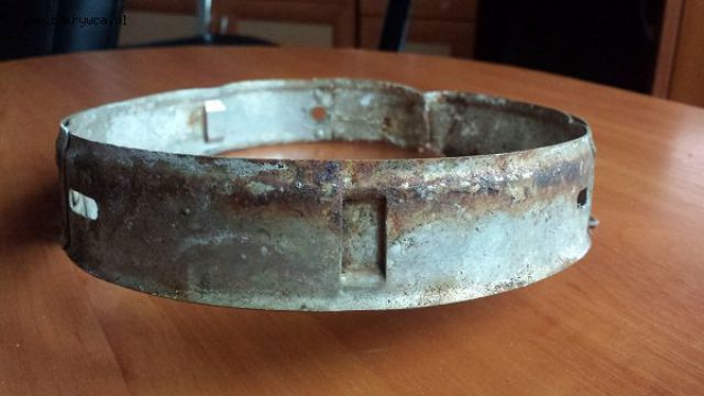

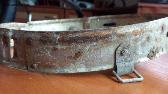

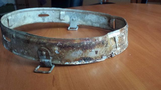

pawlikos16 Posted February 15, 2016 Author Posted February 15, 2016 zwracam się z uprzejmą prośbą o pomoc odnośnie usunięcia nalotu, oraz pozbycia się korozji, konserwacja od A-Z.Z góry podziękował;)
viator01 Posted February 15, 2016 Posted February 15, 2016 Najpierw umyj wodą z mydłem, to się okaże jaki jest stan.
remington Posted February 15, 2016 Posted February 15, 2016 Naloty korozyjne z minimalnym ubytkiem aluminium powinien rozpuścić 5% kwasek cytrynowy.
pawlikos16 Posted February 15, 2016 Author Posted February 15, 2016 chodzi Ci o zwykły kwasek cytrynowy, jakieś proporcje z wodą??
remington Posted February 16, 2016 Posted February 16, 2016 Zwykły kwasek cytrynowy, zrób wodny roztwór 5%.

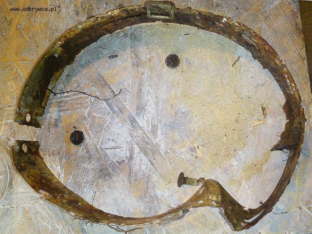

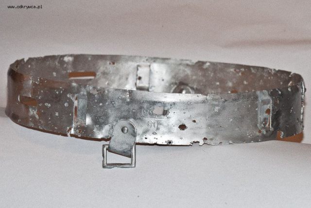

IgI Posted February 18, 2016 Posted February 18, 2016 Obawiam się, że kwasek cytrynowy w wodnym roztworze 5% może by znacznie za słaby. Cytuję z innego wątku:Fosol rozcieńczony w wodzie(20-50%) nakładany pędzelkiem. Po 1-2min pod wodę i czyścić szczoteczką do zębów. Po kilku takich zabiegach pozbędziesz się nalotu. Po satysfakcjonującym czyszczeniu wygotować, solidnie wysuszyć, przetrzeć acetonem i na to B44."W przypadku tej obręczy widać w kilku miejscach solidne wżery na które po oczyszczeniu całej obręczy proponowałbym nałożyć czysty fosol kilkukrotnie po minucie. Dodatkowo zamiast szczoteczki do zębów warto użyć gąbki do naczyń. Foto obręczy w znacznie gorszym stanie, wszędzie widoczne efekty korozji i głębokie, rozległe wżery na wylot.

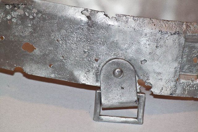

IgI Posted February 18, 2016 Posted February 18, 2016 Na koniec choć nie każdemu przypadnie to do gustu użyto bardzo delikatnie na niskich obrotach szczoteczki mosiężnej na Dremelu, uzyskano dzięki temu odpowiedni kolor aluminium. Na zdjęciu widoczny ewidentny połsyk z powodu użycia flasha, w rzeczywistości prezentuje się dużo lepiej.
viator01 Posted February 18, 2016 Posted February 18, 2016 Tylko, że obręcz Pawlikosa jest w znacznie lepszym stanie i zamiast dremela może zastosować miejscowo np. skalpel do oczyszczenia wybranego miejsca.A fosol zjada taką obręcz, więc po co ją niszczyć, skoro jest w świetnym stanie.
remington Posted February 18, 2016 Posted February 18, 2016 Jeśli 5% będzie za słaby, to trzeba powtórzyć moczenie w nowym roztworze. Oczywiście można wzmocnić roztwór do 10%, ale nie więcej.fosol też powinien dać radę, ale rozcieńczony do max.10%. Ten w sprzedaży chyba ma 15%.
viator01 Posted February 18, 2016 Posted February 18, 2016 Libelli ma ok. 25% kwasu fosforowego i ok. 5% szczawiowego. Potęga :)
IgI Posted February 19, 2016 Posted February 19, 2016 Viator, jak najbardziej się zgadzam. Dremel do obręczy pawlikosa byłby złym pomysłem. Aczkolwiek moim zdaniem fosol daje lepszy efekt niż kwasek cytrynowy jeśli chodzi o aluminium. Dodatkowo nie spotkałem się jeszcze z przypadkiem, kiedy to fosol zżerał metal przy rozsądnym użytkowaniu. Kwasek cytrynowy moim zdaniem ma to do siebie, że nie radzi sobie zbyt dobrze z głębszą korozją. Ano fakt, fosol Libelli jest mocarny :)
viator01 Posted February 19, 2016 Posted February 19, 2016 Pewnie, że można fosolem, tylko ostrożnie i krótko :)
