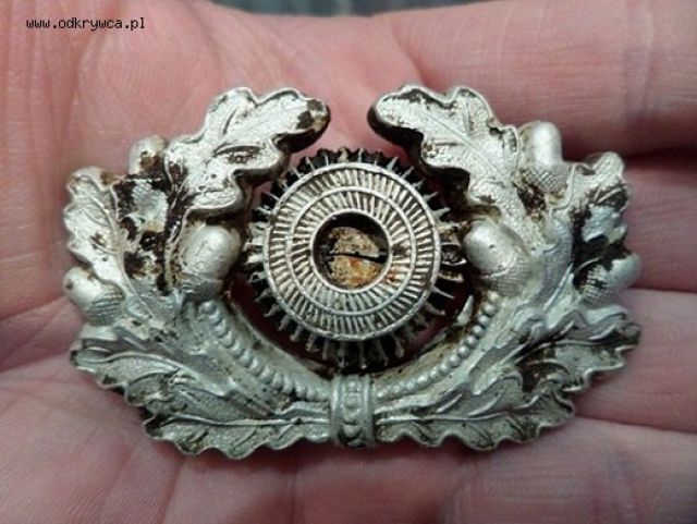

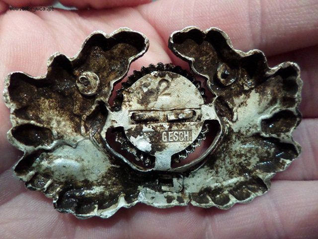

ignat21 Napisano 23 Grudzień 2015 Autor Napisano 23 Grudzień 2015 Witam,mam problem z usunięciem czarno-brązowego nalotu na wieńcu. Do tej pory próbowałem szczoteczką do zębów z pastą, co dało całkiem niezłe efekty, jednak pozostało parę upartych plam. Doradźcie proszę jak się ich pozbyć i jak zaimpregnować" czystego fanta.Dzięki
IgI Napisano 26 Grudzień 2015 Napisano 26 Grudzień 2015 Fosol rozcieńczony w wodzie(20-50%) nakładany pędzelkiem. Po 1-2min pod wodę i czyścić szczoteczką do zębów. Po kilku takich zabiegach pozbędziesz się nalotu. Po satysfakcjonującym czyszczeniu wygotować, solidnie wysuszyć, przetrzeć acetonem i na to B44.

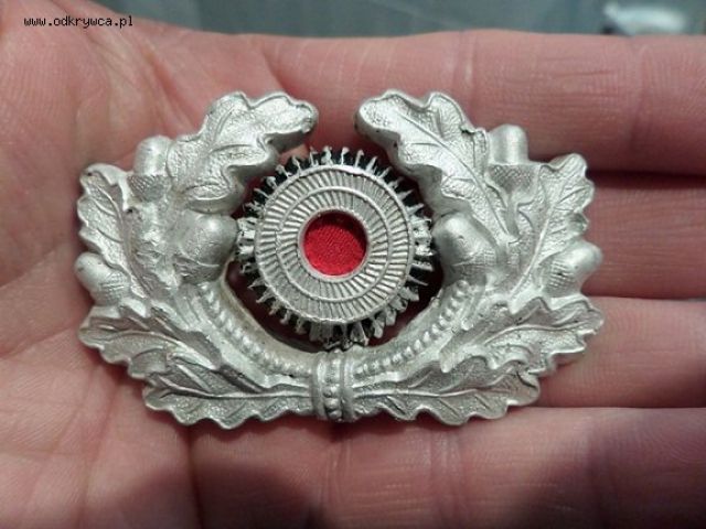

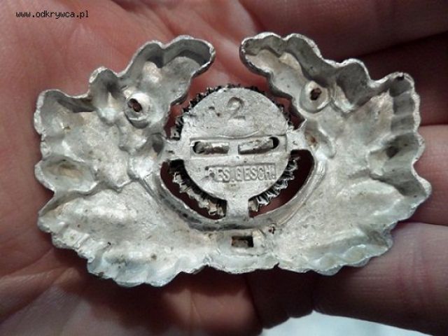

ignat21 Napisano 30 Grudzień 2015 Autor Napisano 30 Grudzień 2015 wieniec po czyszczeniu Foskorem (to samo co fosol) oraz wygotowaniu w wodzie destylowanej

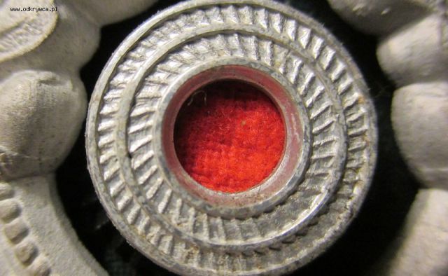

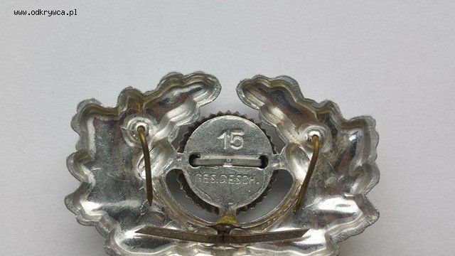

ignat21 Napisano 30 Grudzień 2015 Autor Napisano 30 Grudzień 2015 tyłmam pytanie, z czego był wykonany czerwony element środka wieńca i co najlepiej go zastąpi?
remington Napisano 30 Grudzień 2015 Napisano 30 Grudzień 2015 Np. krążek tkaniny, sukna, choć robiono też inne.
bsam20 Napisano 30 Grudzień 2015 Napisano 30 Grudzień 2015 W moim oryginalnym jest to zrobione z czerwonego sukna, albo jakiegoś podobnego materiału. Jest to dość twarde, więc chba na tekturowej podkładce.
ignat21 Napisano 30 Grudzień 2015 Autor Napisano 30 Grudzień 2015 bsam mógłbyś zamieścić zdjęcie? - będę się starał dobrać coś podobnego. Tymczasowo wstawiłem prowizorycznie taki kawałek cienkiego materiału, ale myślałem też o kawałku czerwonego filcu, który jest grubszy.
ignat21 Napisano 30 Grudzień 2015 Autor Napisano 30 Grudzień 2015 dzięki, już wiem czego jutro szukać w pasmanterii :)

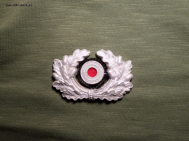

ignat21 Napisano 9 Styczeń 2016 Autor Napisano 9 Styczeń 2016 Front wieńca ukończony, farba czarny połysk.Czy jest jakiś inny sposób konserwacji niż poraloid B44?
vis1939 Napisano 9 Styczeń 2016 Napisano 9 Styczeń 2016 No i ładnie,choć nie jestem za uzupełnianiem braków w takich rzeczach.Zamiast b44 można użyć lakier bezbarwny matowy/półmatowy dla plastyków itp

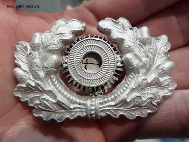

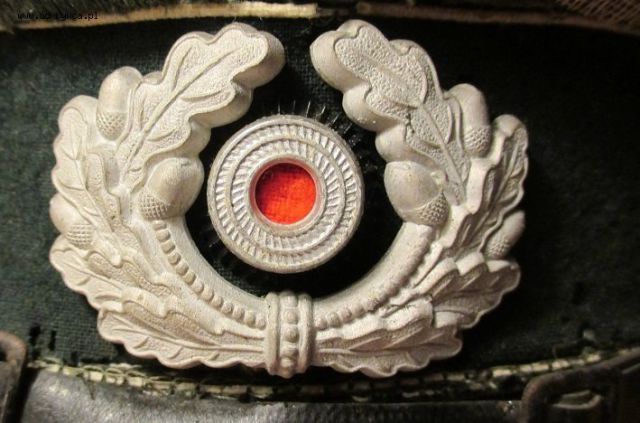

ignat21 Napisano 9 Styczeń 2016 Autor Napisano 9 Styczeń 2016 Jeszcze kompletuję tylne wąsy", chciałbym, żeby wyszło jak na załączonym obrazku,a po odtworzeniu wrzucę zdjęcie jak wyszło. Chyba pójdę z lakier, ale wcześniej zrobię jakiś test.
