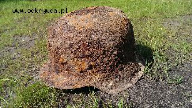

rothmans Napisano 9 Czerwiec 2015 Autor Napisano 9 Czerwiec 2015 WitamOstatnio wykopałem takiego fanta Hełm jest ogólnie w dobrym stanie, z nalotem rdzy, ale bez żadnych dziur i nigdzie nie jest przegniły.I teraz mam pytanie co byście zrobili jak widzicie jego wyczyszczenie odrestaurowanie?Piaskowanie-malowanie ? - ale chyba straci swój urokCzy powiedzmy kwas szczawiowy może coś innego ? Fajnie jak by wyszła kalkomania ;) i później czymś go zabezpieczyć ?Chciał bym aby ładnie się prezentował na komodzie :)

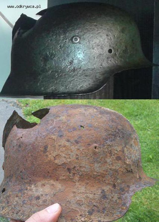

Kriczer Napisano 10 Czerwiec 2015 Napisano 10 Czerwiec 2015 efekt na złomku po elektrolizie i konserwacji oliwką

Hebda Napisano 11 Czerwiec 2015 Napisano 11 Czerwiec 2015 http://odkrywca.pl/helm-wegierski-jak-najlepiej-oczyscic,668122.htmla ja znów swojeBo taki dumny jestem że to był pierwszy hałer:)
