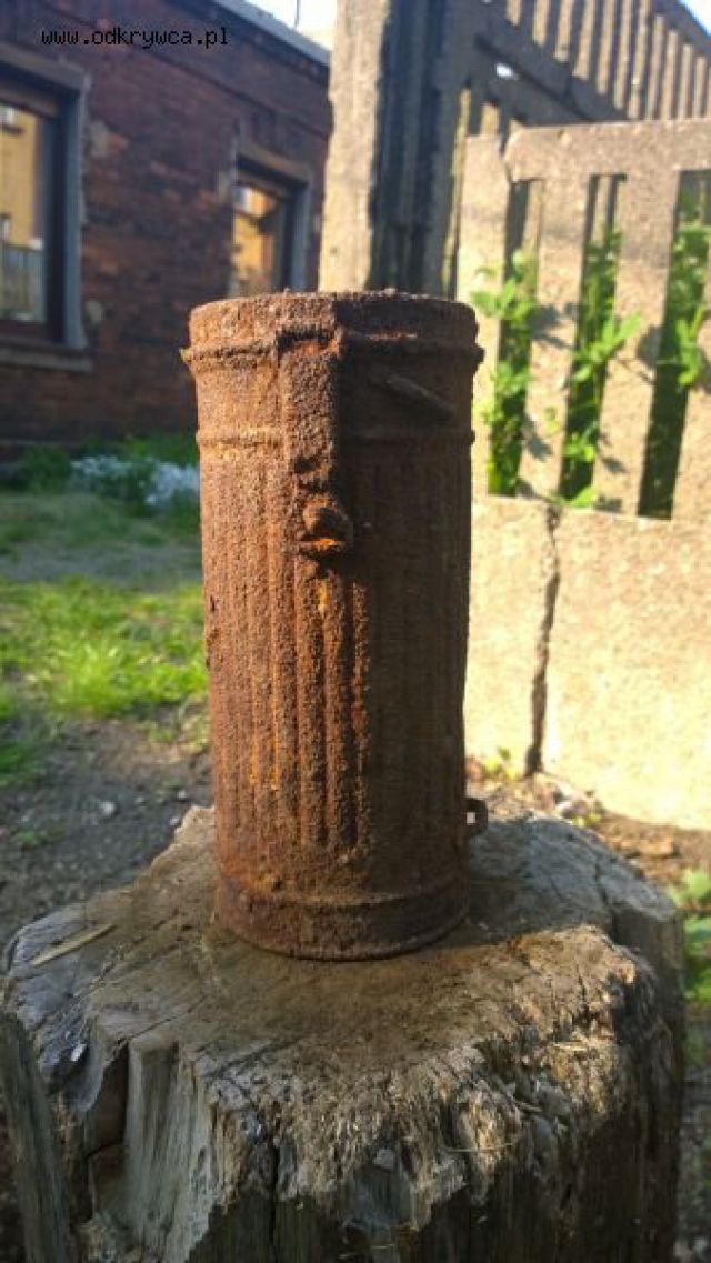

Lelonek1 Napisano 2 Czerwiec 2015 Autor Napisano 2 Czerwiec 2015 Czym wyczyścić zardzewiały pojemnik na maskę przeciwgazową?
viator01 Napisano 2 Czerwiec 2015 Napisano 2 Czerwiec 2015 Daj zdjęcia. Wszystko zależy od tego, czy jest farba. Jak z farbą to fosolem.
Lelonek1 Napisano 2 Czerwiec 2015 Autor Napisano 2 Czerwiec 2015 Trochę przyrdzewiała ale mam nadzieję, że coś się odratuje.

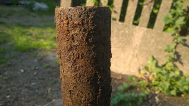

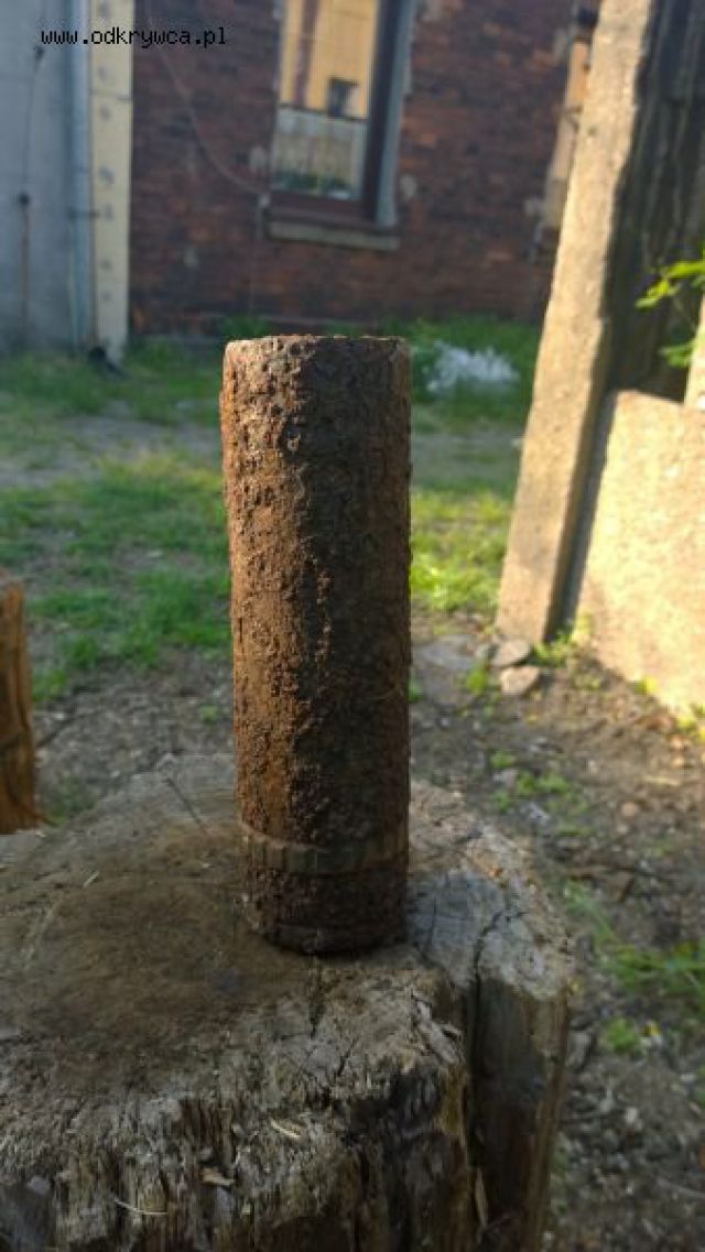

Lelonek1 Napisano 2 Czerwiec 2015 Autor Napisano 2 Czerwiec 2015 Do tego mam taki pocisk oczywiście pusty.
Lelonek1 Napisano 2 Czerwiec 2015 Autor Napisano 2 Czerwiec 2015 Do tego mam jeszcze ten pocisk ale dodam, że od spodu jest cienka blaszka i coś tam grzechocze jak troszke piasku, czy jest to możliwe? I czemu od spodu jest cienka blaszka tak jakby ten pocisk był z kawałkiem łuski? Dodam,że od spodu jest pełny i nie ma dziurki ale blaszka jest cienka jak od puszki po farbie.

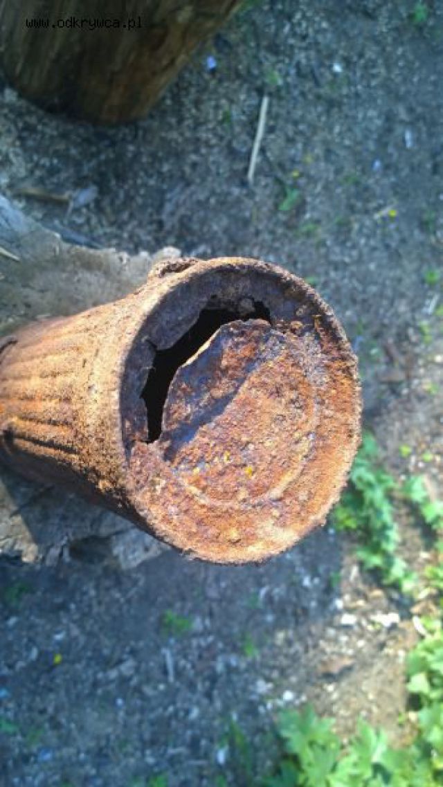

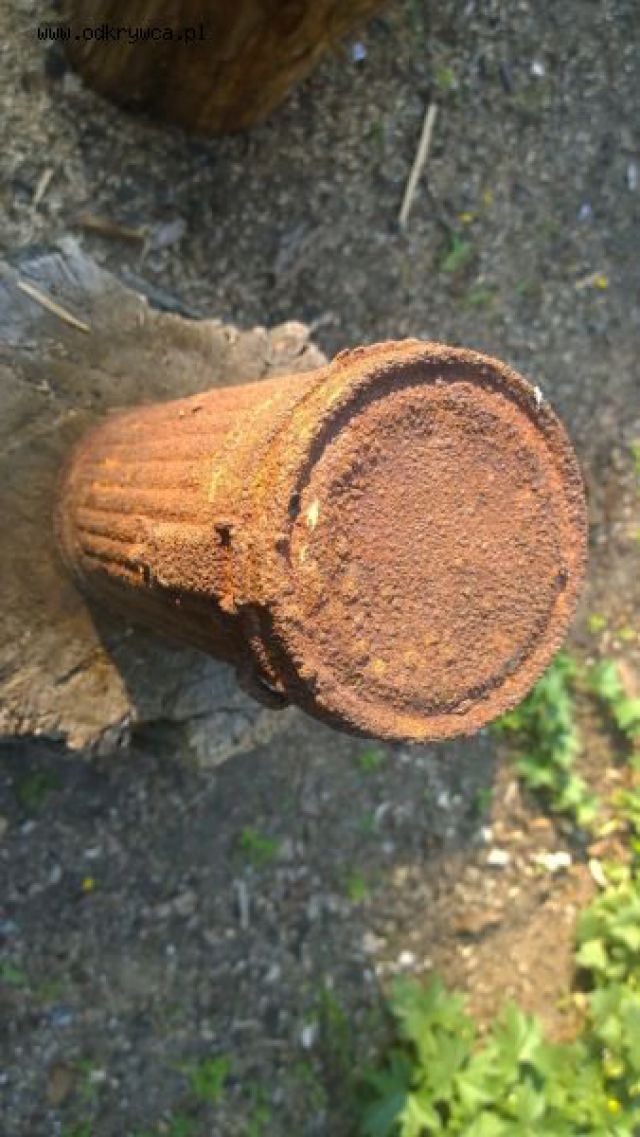

Kriczer Napisano 2 Czerwiec 2015 Napisano 2 Czerwiec 2015 jak ci się chce złom czyścić to elektroliza, ty ją tak piknie otworzyłeś ? :D
Lelonek1 Napisano 2 Czerwiec 2015 Autor Napisano 2 Czerwiec 2015 Niestety taka już była od spodu po wykopaniu :/

Lelonek1 Napisano 3 Czerwiec 2015 Autor Napisano 3 Czerwiec 2015 A ta rdza w środku to jak ją wyczyścić?
viator01 Napisano 3 Czerwiec 2015 Napisano 3 Czerwiec 2015 Autoliza, elektroliza lub czyszczenie mechaniczne i na to fosol. Później konserwacja. Oczywiście jeśli chcesz zachować.
Lelonek1 Napisano 3 Czerwiec 2015 Autor Napisano 3 Czerwiec 2015 A czym to poźniej zakonserwować? PS.Wiesz może czemu ten jeden z pocisków ma na dole cienką blaszkę i wydaje się jakby coś było w nim? Grzechocze jak piasek albo rdza która odpadła.
Kriczer Napisano 3 Czerwiec 2015 Napisano 3 Czerwiec 2015 człowieku weź wpisz w googlach metody konserwacji czy masz na googlach czerwoną karteczkę jak nie google to masz odkrywce gdzie nawet nie dawno była dyskusja o konserwacji stali... Viator fosolem to on by to z miecha męczył, chociaż znając życie i tak z tego nic nie będzie :)
viator01 Napisano 3 Czerwiec 2015 Napisano 3 Czerwiec 2015 Ja o fosolu napisałem po to, żeby po czyszczeniu mechanicznym we wzerach korozję usunąć. Na pewno nie chodziło mi o jakieś wielokrotne nakładanie itp. A konserwacja takiego skarbu może być np. olejem do broni, woskiem itp.
bjar_1 Napisano 3 Czerwiec 2015 Napisano 3 Czerwiec 2015 Takiego rarytasa, to najlepiej woskiem pszczelim.
barbarossa1941 Napisano 4 Czerwiec 2015 Napisano 4 Czerwiec 2015 Wywal te ostatnią skorupę po co bierzesz taki przedmiot w którym w środku coś jest....nie wiesz nie tykaj
