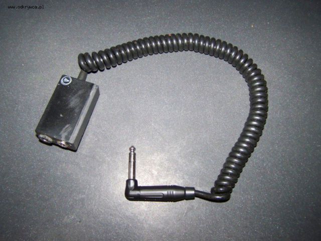

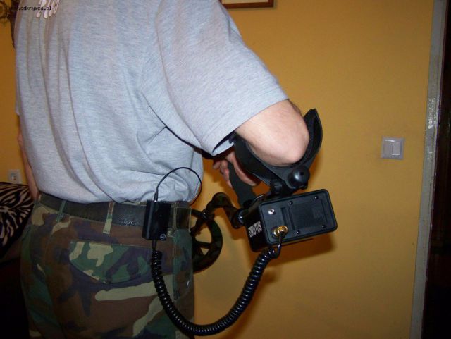

RIDER Napisano 23 Luty 2015 Napisano 23 Luty 2015 Też miałem ciągle kłopot z plączącym się kablem od słuchawek dopóki nie zmajstrowałem takiego oto przewodziku,można do tego podłączyć każde słuchawki wedle uznania,przewód chowasz pod kurtkę,bluzę czy co tam masz akurat na grzbiecie nic się nie plącze a i patyka na pewno nie zgubisz.

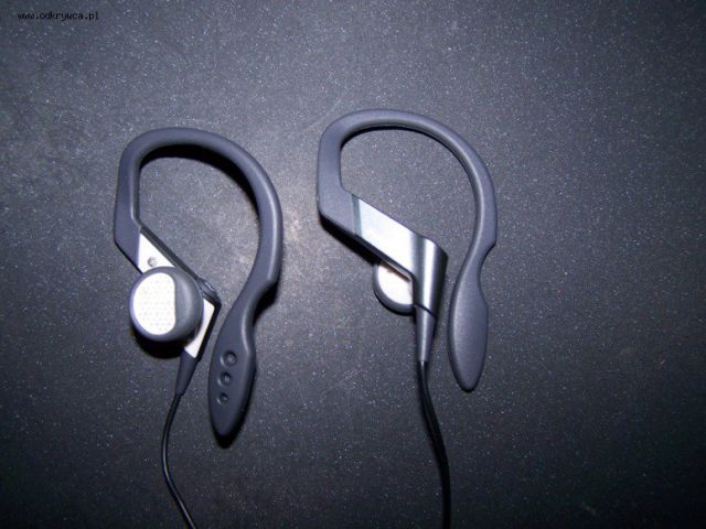

RIDER Napisano 23 Luty 2015 Napisano 23 Luty 2015 Do tego takie słuchawki i nic ich z uszu nie zdejmie.
Gość Napisano 23 Luty 2015 Napisano 23 Luty 2015 Rider, wzorowy pomysł. Gdzie ten przedłużacz kupiłeś? i do czego jest ta kostka? Nie wystarczy zwykły przedłużacz z klipsem?
Romo Napisano 23 Luty 2015 Autor Napisano 23 Luty 2015 RIDER - Genialny pomysł !!!!!! no normalnie rewelka, na krzaki to rewolucyjne rozwiązanie - gratuluję super pomysłu :-)
RIDER Napisano 23 Luty 2015 Napisano 23 Luty 2015 W kostce są dwa gniazda duże i małe(nie wiem po co)i przymocowany jest też do niej klips od zwijanej metrówki żeby zaczepić za pasek,kabel od starego telefonu,najdroższy był wtyk kątowy całe 13 zeta.

RIDER Napisano 25 Luty 2015 Napisano 25 Luty 2015 Przewód jest wykonany własnoręcznie z tego co akurat miałem pod ręką,kostka to jak dobrze pamiętam była częścią obudowy jakiegoś alarmu od auta także raczej jest nie do kupienia.Ale nic nie stoi na przeszkodzie żeby zrobić takie coś samemu,proste to jak budowa cepa.
Gość Napisano 25 Luty 2015 Napisano 25 Luty 2015 Honker, przerabialiśmy temat bezprzewodowych słuchawek na rożne sposoby, od technologii radiowej od TDK WR700 w cudownej technologii Kleer co niby nie miała dawać opóźnień, a w At Pro dawała i to spore jak dla mnie. TDK WR700 były chyba w Rumunii sprzedawane razem z Tesorakami jako słuchawki dedykowane, ale jednak dają one opóźnienia na sygnale (przy szukaniu monet ma to znaczenie, przy grubej militarce już nie). Powróciłem, i nie tylko ja, do klasycznego kabla i słuchawek otwartych lub dousznych. Może te bezprzewodowe połączenie w Deusie działa bez opóźnień, chociaż zdania sa różne, ale nam się nie sprawdziło. Patent kolegi z uchwytem do paska wydaje się opymalnym. W weckend działam - dziękuję za pomoc Rider.

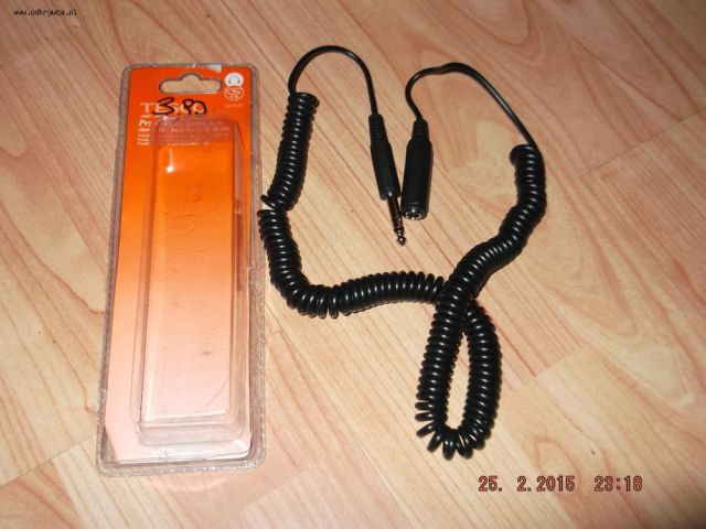

gral Napisano 26 Luty 2015 Napisano 26 Luty 2015 Witam.Ja też coś dorzucę do tego worka.Taki kabelek kupiłem w chińskim sklepie,jako zapasowy.Poprzedni kupiłem 2 lata temu,sprawuje się wyśmienicie.Średnica około 3-4mm,długość około 1m,całkowita 5m.Co ciekawe kabel produkowany dla sieci tesco.Koszt 3,90zł.Gniazdo przekładam przez dziurkę na guzik w bluzie i zapinam,nie ma mowy o wyrwaniu.Tutaj macie link do identycznego:http://allegro.pl/przedluzacz-spiralny-duzy-jack-6-3-stereo-5m-2651-i5005428631.html
Gość Napisano 26 Luty 2015 Napisano 26 Luty 2015 Rider, a te słuchawki douszne to jaka to firma?Patent skopiowany, w sobotę testy.Widzę, że masz saperkę SunGarden, garba dostaniesz ;-) przy kopaniu.Dobrą saperkę wykonasz z prostego hartowanego szpadla ścinając gumówką część metalową do wymiarów saperki (możesz pisakiem odrysować wymiar tej co masz z naddatkiem po 1cm) i skracając trzonek tak by całość miała ok 80cm długości wraz z częścią metalową. Idąc trzymana za koniec trzonka w wyciągniętej ręce powinna lekko ostrzem dotykać ziemii. Będzie wówczas wygodna do kopania (nie dostaniemy garba) i nie trzeba kopać na kolanach.
RIDER Napisano 26 Luty 2015 Napisano 26 Luty 2015 Słuchawki to Panasonic,bo akurat tylko takie były do kupienia na już :) specjalnie chciałem z pałąkami za uszy bo zwykłe pchelki ciągle mi wypadają a dokanałowe nie nadają się na upalne dni i nie trace kontaktu z otoczeniem.A większy szpadelek też posiadam.
Gość Napisano 26 Luty 2015 Napisano 26 Luty 2015 Własnie, racja - maiłem na myśli douszne - dokanałowe tak jak piszesz - na upały nie nadają się i nie pozwalają na kontakt z otoczeniem.
