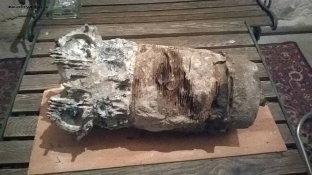

hando_83 Napisano 3 Grudzień 2014 Autor Napisano 3 Grudzień 2014 Chciałbym podjąć się próby doprowadzenie do porządku tego fragmentu silnika.Został on wrzucony pod fundament budynku i po latach odkryty przez robotników przy wyburzaniu. Teraz pokrywa go trudny do usunięcia beton.Czy istnieje jakiś sposób na pozbycie się zaprawy w sposób chemiczny lub jakiś inny sposób nie mechaniczny?więcej zdjęć w dziale identyfikacji pod linkiem:http://www.odkrywca.pl/fragment-silnika-lotniczego-b-24-liberator-,737810.html#737810pzdr
viator01 Napisano 3 Grudzień 2014 Napisano 3 Grudzień 2014 Najlepiej kwas octowy albo jakiś odkamieniacz. Ale sprawdź, czy nie wpłynie źle na metal (nanieś punktowo i obserwuj).
remington Napisano 3 Grudzień 2014 Napisano 3 Grudzień 2014 Cudów tu nie zrobisz, zanim usuniesz chemicznie beton to kwasy zeżrą ten stop aluminium. Można to usuwać mechanicznie, ale to tygodnie pracy.
Ferenc Szisz Napisano 4 Grudzień 2014 Napisano 4 Grudzień 2014 piaskowanie szkiełkowanie lub inne podobne da radę
remington Napisano 4 Grudzień 2014 Napisano 4 Grudzień 2014 To jest najlepsza metoda Ferenc, taką bym zastosował, tyle że nie każdy ma dostęp do takiego sprzętu, a jak zlecisz komuś, kto na szybko poleci dużą dyszą i za mocnym ciśnieniem, to też szkód narobi.
Ferenc Szisz Napisano 4 Grudzień 2014 Napisano 4 Grudzień 2014 No fakt trza kumatemu to zlecić a zwłaszcza uczulić na amelinum:)
Cyrograf15 Napisano 5 Grudzień 2014 Napisano 5 Grudzień 2014 Na początek umyj to mocną myjką ciśnieniową. Tylko nie taką z marketu, bo to za słabe. Nic więcej nie poodpada jak przy piaskowaniu a powierzchni nie zmatowi.Wojtek
