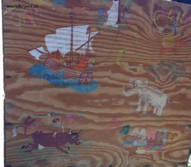

cuma Napisano 28 Listopad 2014 Napisano 28 Listopad 2014 sklejka jest wdzięcznym" materiałem do malowania farbami.dla poparcia moich słów, fotka skrzynki na zabawki, którą zrobiłem ze sklejki i pomalowałem rysunki zwykłymi akwarelami i plakatówkami. robiłem ją w końcówce lat 80-tych. ma już ponad 25! i nie jest lakierowana.co do lakieru... lakier krzywdy" farbkom nie zrobi. gorszy jest rozcieńczalnik stosowany do rozcieńczenia lakieru.lakierować trzeba gęściejszym lakierem (kubek Forda... ponad 21sek. przy pistolecie z dyszą 1,8-2) myślę, że nie masz zamiaru robić tego pędzlem?! możesz farbę rozmazać!lakier nitro z puszki jest bardzo miękki
cuma Napisano 28 Listopad 2014 Napisano 28 Listopad 2014 sam się post załadował, a nie skończyłem!... i podatny na zarysowania. jeżeli to do tych figur z łusek... to czarno to widzę!masz dojścia na lakiernie? zrób to lakierem poliuretanowym (lakier z utwardzaczem). efekt będzie super! trwały i z połyskiem. są też lakiery wodne, ale o tych może kto inny...wielu emocji przy partyjkach"!pozdro!
