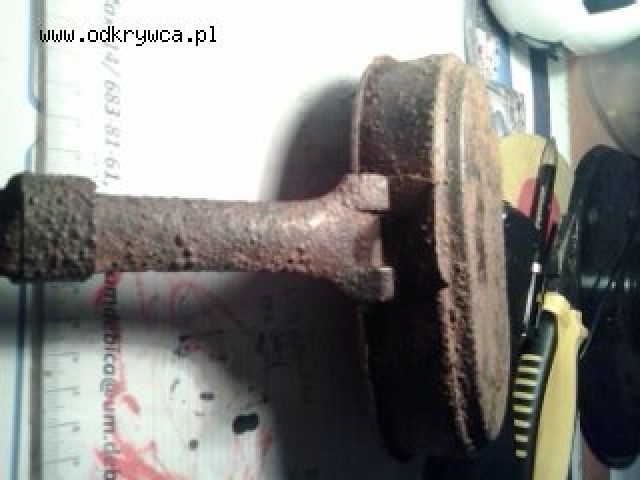

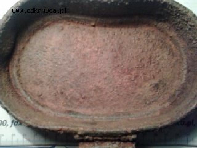

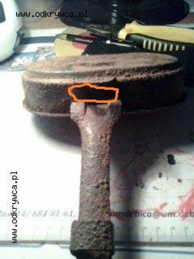

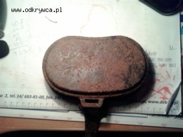

PoszukiwaczPodkarpacie Napisano 22 Listopad 2014 Autor Napisano 22 Listopad 2014 Witam,ostatnio wyszła mi z ziemi menażka i chciałbym się dowiedzieć jak ją oczyścić z rdzy i gdzie szukać jakiś napisów lub oznaczeń.
viator01 Napisano 22 Listopad 2014 Napisano 22 Listopad 2014 Zakładam, że jest stalowa - na zdjęciu nie widać, czy jest dużo farby, którą chcesz zachować. Możesz zastosować pewnie czyszczenie delikatne mechaniczne i fosol nakładany pędzelkiem na skorodowane miejsca.Jeśli możesz, to daj lepsze zdjęcia góry i dołu.
viator01 Napisano 22 Listopad 2014 Napisano 22 Listopad 2014 Zeskrob delikatnie to co odchodzi i zastosuj fosol na miejsca skorodowane. Są różne szkoły - niektórzy nakładają go kilkakrotnie płucząc za każdym razem wodą (najlepiej destylowaną).
Kriczer Napisano 23 Listopad 2014 Napisano 23 Listopad 2014 fosol i lecisz całość pędzelkiem, 10-15 minut i umyć w wodzie z płynem do naczyń i znowu fosol i tak do skutku aż zostanie sama farba i goły metal bez korozji, później zakonserwować i będzie gitara
