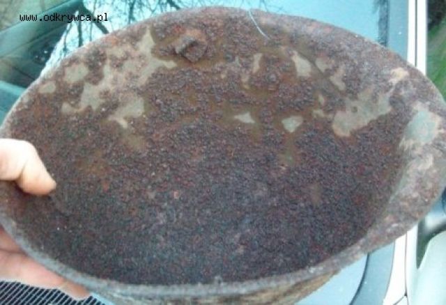

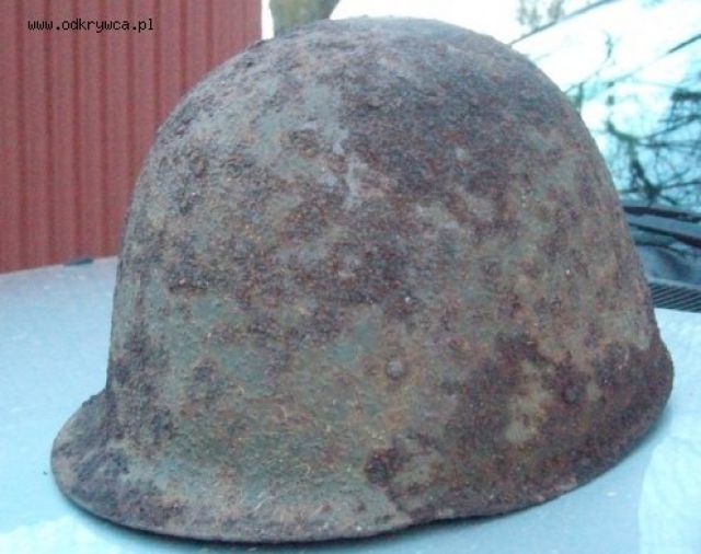

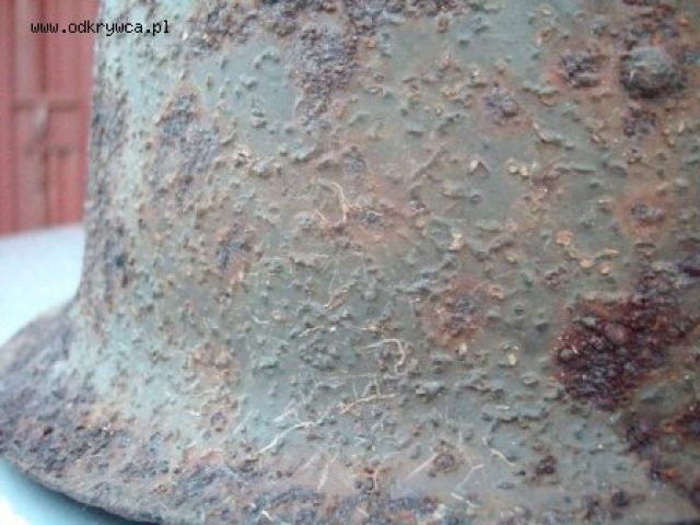

pablopawell Napisano 18 Listopad 2014 Autor Napisano 18 Listopad 2014 Witam jak pozbyć się rdzy z hełmu żeby nie uszkodzić oryginalnej farby o ile jest to możliwe lub ewentualnie zatrzymanie dalszej korozji. Wydaje mi się że elektroliza to nie jest dobry pomysł.
mimm28 Napisano 18 Listopad 2014 Napisano 18 Listopad 2014 Elektrolizą pozbędziesz się farby. Ja czyściłem mechanicznie,potem malowałem roztworem taniny. Po wyschnięciu myłem i ponownie malowałem. Tak kilka razy. Po pozbyciu się rdzy można pomalować roztworem paraloidu B-44.
viator01 Napisano 18 Listopad 2014 Napisano 18 Listopad 2014 Pozostaje szczaw (ale często przebarwia i zmiękcza farbę), albo fosol - najlepiej stosować tylko na skorodowane powierzchnie - pędzlem. Oczywiście najlepiej z grubsza oczyścić to co luźne.
Hebda Napisano 18 Listopad 2014 Napisano 18 Listopad 2014 Robiłem różnie,szczawiem i fosolem.Zdecydowanie fosol,małe ilości pędzelkiem.
Kriczer Napisano 18 Listopad 2014 Napisano 18 Listopad 2014 fosol na 10-15 minut, przemyć ciepłą wodą z płynem do naczyń i znowu fosol na 15 minut, tak w kółko. Lekko czasochłonne i wymaga cierpliwości ale fajny efekt i farba zostanie :)
pablopawell Napisano 20 Listopad 2014 Autor Napisano 20 Listopad 2014 Bardzo dziękuję wszystkim za cenne rady myślę zdecyduje się na fosol tylko muszę go gdzieś zdobyć. Pozdrawiam
Hebda Napisano 20 Listopad 2014 Napisano 20 Listopad 2014 Może być fosol a także odrdzewiacz do stali i żeliwa" dostępny w większości marketów/budowlanych Skład niemal identyczny
Songo_ Napisano 28 Grudzień 2014 Napisano 28 Grudzień 2014 Ja polecam płyn sidol idealnie sie nadaje do takich rzeczy sam go używam i jestem bardzo zadowolony
