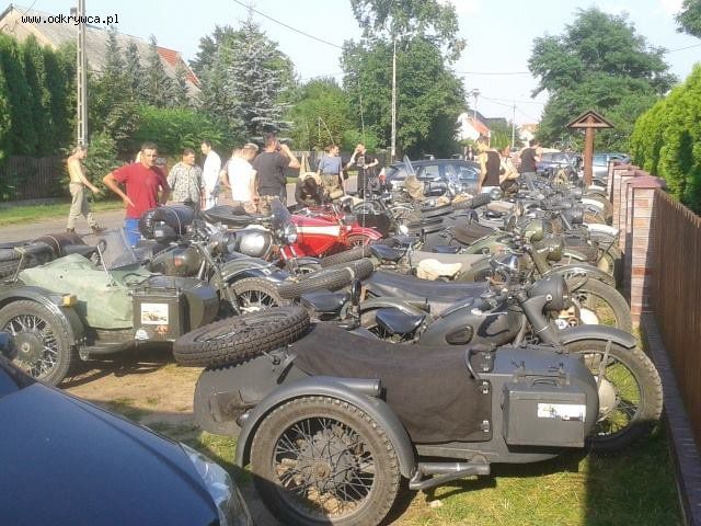

Klemens Forel Napisano 12 Wrzesień 2014 Autor Napisano 12 Wrzesień 2014 Witam Was serdecznie trochę zaniedbałem wątek tak więc czas to nadrobić. W sumie Podstodolniaki to troszkę niespełniony mój bloog-więc gwoli usprawiedliwienia. W życiu mi się trochę pozmieniało miesiąc temu wziąłem ślub, później podróż poślubna a na koniec operacja kolana(szewc w podartych butach chodzi ).Z nowości to z pewnością muszę się z Wami podzielić fotami z wieczoru kawalerskiego jaki mi zgotowali przyjaciele od zabytkowych jednośladów z moim bratem na czele. Wyszedł z tego mały zlot 37 zaprzegów (Zundappy,R75,M-ki,Sokoły etc) i przez trzy dni podbijaliśmy kielichy w górę i Suwalszczyznę. Następnie nowa motocyklowa niespodzianka. Wraz z żoną dostaliśmy prezent ślubny „garażowca niepospolitego”w postaci fabrycznie nowej WSK 125 -od chrzestnych z zerowym przebiegiem-po „krótkiej lekcji i uświadomieniu” od Zinkla z Olsztyna trafi do pokoju jako mebel. Ku wściekłości mojej żony- ponieważ wedle ustawy mogła by latać „Czarną mambą” już bez prawka. Lecz od czego są przyjaciele na kawalerskim w wielkiej tajemnicy przede mną zrzucili się i zrobili dla mnie i Gabrysi mega prezent ślubny kupili Nam drugą 125-nową pomarańczową „mandarynkę” z przebiegiem 600km i co najlepsze przemycili ją na salę weselną a na koniec odpalili w trakcie imprezy ku pokrzepieniu łez po” Czarnej mambie”.Jak mi powiedziała szefowa hotelu--”tego kawałka jeszcze u niej nie grali”:). Zaskoczenie,szok i mina mojej żony była bezcenna! Na koniec jeszcze jeden news. Moi znajomi kolekcjonerzy z mego Białegostoku i restauratorzy zabytkowych pojazdów Pan Aleksander Turel i jego syn Adam(odnowił FAI) wzięli się za dokończenie Niemena –damki R75 ,egzemplarz z książki Pana Jana Tarczyńskiego (na białym płótnie) . Po ponad 20 latach dokończyli restaurowanie tegoż unikata . Dostałem dziś od Adama telefon iż zaloguje się na Naszych Podstodolniakach i wrzuci Wam foty efektu końcowego. Będzie to pierwsza premiera tego pojazdu po odrestaurowaniu w Polsce na łamach właśnie Podstodolniaków! Sam nie mogłem Wam zrobić zdjęć bo jak Wam pisałem jestem po operacji unieruchomiony. Tak więc czekam na foty razem z Wami- jest to jedyny taki egzemplarz w Polsce a może i na świecie . Tak więc tyle ciekawostek –z niewygodnego łóżka z pochlastanym kolanem z Tramalem w dłoni pozdrawia Was Forel.PS.Pomyślnych łowów na Łodzi i Mancheim

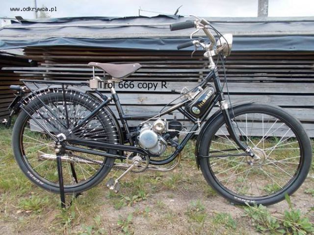

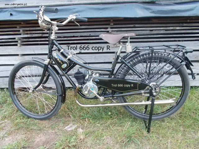

Trol 666 Napisano 12 Wrzesień 2014 Napisano 12 Wrzesień 2014 Witam z tej strony Trol z Białegostoku czas dołączyć do Podstodolniakowców. Właśnie skończyliśmy z Ojcem restaurację Niemena R75 o którym pisał Forel. Wrzucam foty bo Nas zamęczy;)Pozdrawiamy!Ps.Jesteście pierwsi którzy widzicie go po remoncie od tego czarno-białego zdjęcia z książki.Już wraca do właściciela..

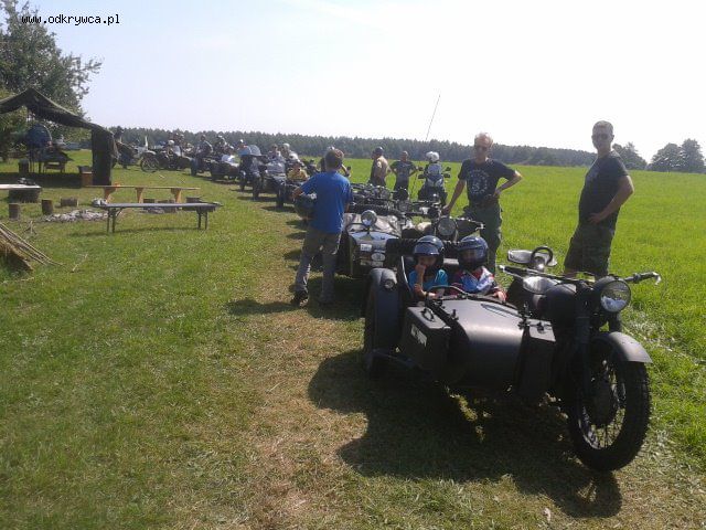

Klemens Forel Napisano 12 Wrzesień 2014 Autor Napisano 12 Wrzesień 2014 Ot kilku kumpli wpadło na kawalerski.....za co im bardzo dziekuje:)
Klemens Forel Napisano 12 Wrzesień 2014 Autor Napisano 12 Wrzesień 2014 Najazd na bar ze 140 km trasy przygotowanej przez mego brata...najazd hunów" ;) a wieczorem ogień.. :)

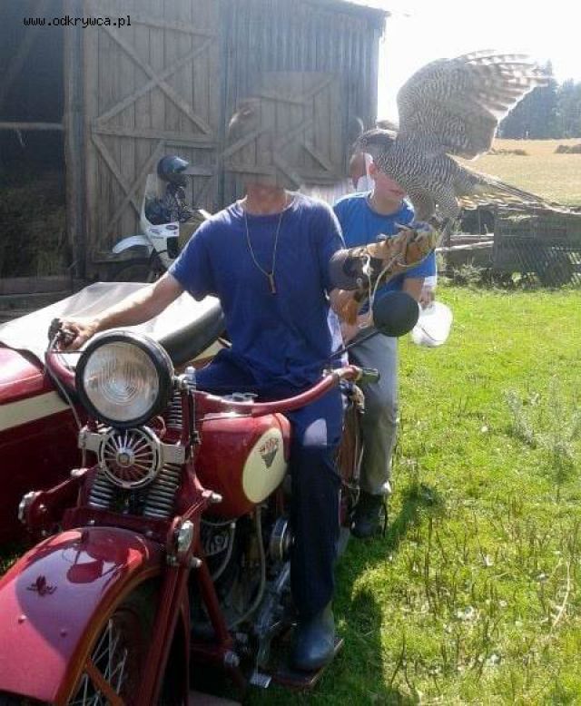

Klemens Forel Napisano 12 Wrzesień 2014 Autor Napisano 12 Wrzesień 2014 W czasie trasy kawalerskiej odwiedziliśmy Sokolnika tak więc Sokół 1000 miał towarzystwo jakże orginalne...
Klemens Forel Napisano 12 Wrzesień 2014 Autor Napisano 12 Wrzesień 2014 W końcu się dokopałem artykułu: http://fiestamk5.republika.pl/forum/shl-98.pdf . Pan Janusz Hryniewicki(siedzący na SHL-ce przez siebie odrestaurowanej 04 oraz Villiers) oraz autor artykułu włożyli mnóstwo pracy w restauracje Niemena którą Pan Aleksander z synem dokończyli.Trzeba zachować chronologię.Tak więc jest 4 ojców restauracji tego wyjątkowego egzemplarza którego odbudowie kibicowałem od dziecka... i w końcu jest skończony w Białymstoku nie we Wrocławiuhttp://fiestamk5.republika.pl/forum/shl-98.pdf

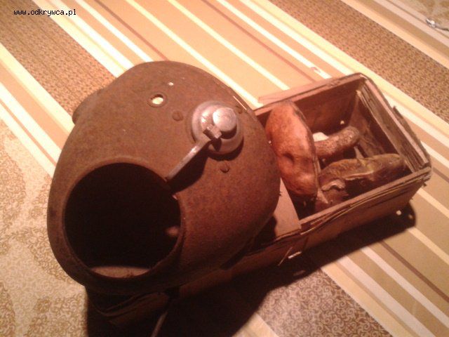

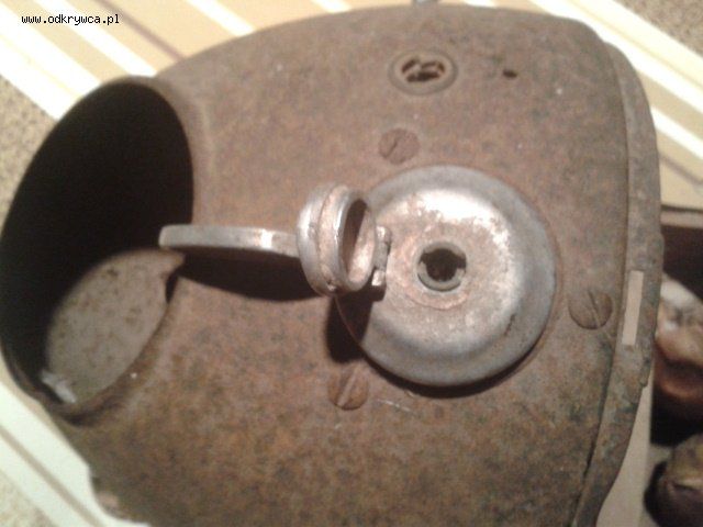

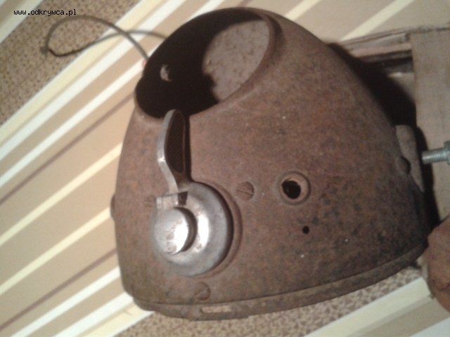

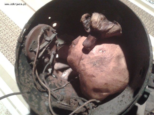

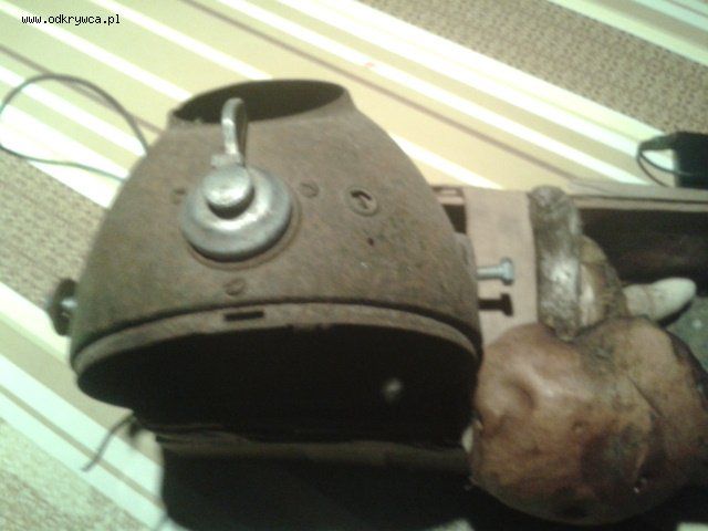

Klemens Forel Napisano 13 Wrzesień 2014 Autor Napisano 13 Wrzesień 2014 Wracamy do zagadek wczoraj kolega mnie odwiedził i przyniósł mi trochę podstodolniaków" w prezencie i lampę którą gdzieś tam znalazł-tylko podziekować :)Ale co to za lampa?

Czlowieksniegu Napisano 14 Wrzesień 2014 Napisano 14 Wrzesień 2014 Klemens- aby reflektory są w wersji wojennej?Wydaje mi się, że wtedy oszczędzano na materiale, a te sprawiają wrażenie, że z górnej półki są...
tomekignac Napisano 14 Wrzesień 2014 Napisano 14 Wrzesień 2014 lampa miodzio -Zundapp K-800; zdrówka i miłości życzę !
HD1940 Napisano 14 Wrzesień 2014 Napisano 14 Wrzesień 2014 Troll ekstra Niemenisko wyszło. Gratulacje!!!!Forell tak jak poprzednik napisał to piękna, rzadka i poszukiwana lampa do Zundappa. Stosowano ją w latach 1936-38 w modelach K500, K800 i KS500.Gratuluję grzybobrania :).

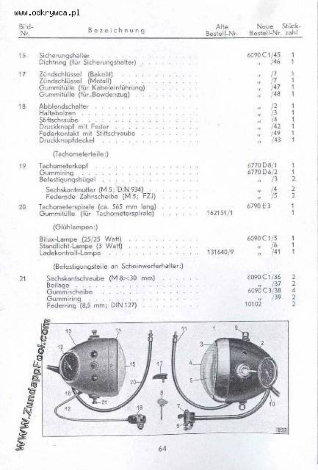

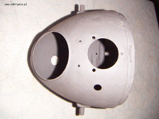

traficc Napisano 14 Wrzesień 2014 Napisano 14 Wrzesień 2014 trochę dziwna ta lampa bo ma kilka istotnych różnic niż te w w/w wymienionych zundappach. Po pierwsze kontrolka nie z tej strony, po drugie mocowania lampy jak te z boscha a nie norisa jak w zundappie.Tu okrągłe z dwoma nitami i gwintem wewnątrz- w norisie zundappa kwadratowe wytłoczki i śruba na zewnątrz.W środku jest jeszcze element charakterystyczny ale ośnie" tam grzyb. Lampa wygląda jak bosch ze stacyjką noris może jakaś wojenna bo na pewno nie katalogowa do 1938r.W zundapie KS 500 nie stosowano lampy z dużym licznikiem. Podobne lampy Noris stosowano w Ardie i w Victorii. Poniżej katalogowe lampy zundappa k 500 i k 800 cywilna Noris i wojskowa bosch. ps. strasznie zazdraszczam" tej stacyjki bo moja się trochę pokiereszowała po ostatnim dzwonie
traficc Napisano 14 Wrzesień 2014 Napisano 14 Wrzesień 2014 tu można powiększyć wszystkie lampy stosowane w k500 i k800http://www.zundappfool.com/techstuff/k500_1933-1937/page_62-b.jpghttp://www.zundappfool.com/techstuff/k500_1933-1937/page_64-b.jpghttp://www.zundappfool.com/techstuff/k500_1933-1937/page_67-b.jpgostatnia stosowana również w ks 500 i tylko ta z wymienionych
traficc Napisano 14 Wrzesień 2014 Napisano 14 Wrzesień 2014 w czasach gdy jeszcze nie miałem oryginalnej to zrobiłem sobie z lampy od Iża i wyglądała dokładnie tak jak ta Forela
