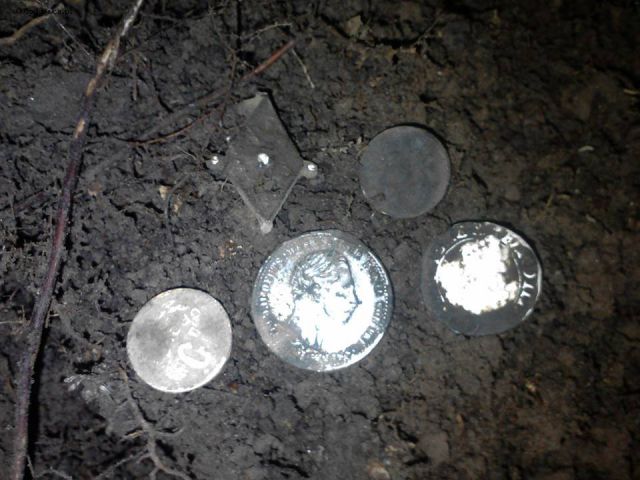

dino73 Napisano 16 Wrzesień 2014 Napisano 16 Wrzesień 2014 Aby nie być gołosłownym miejscówka po starym domu 4x4 metra,masa żelaza,minerałów u mnie nie ma piaseczku teren ciężki góry.Miejscówka przetrzepana przez różne wykrywacze,znajomy mnie tam zawiózł twierdząc jak coś znajdę to jestem dobry.Ustawienia czułość max, tryb all metal,99 tonów.A takie gadanie nie kupiłbym minelaba bo....Po prostu mnie drażni bo to nie prawda,ja właśnie z kolegami łazimy po zaśmieconych miejscach po osadach to jest nasz tzw konik,cztery xterki i explorer se.
dino73 Napisano 16 Wrzesień 2014 Napisano 16 Wrzesień 2014 A na fotce z prawej 3 krajcarki u góry greszelek Śląsk i medal pruski.
