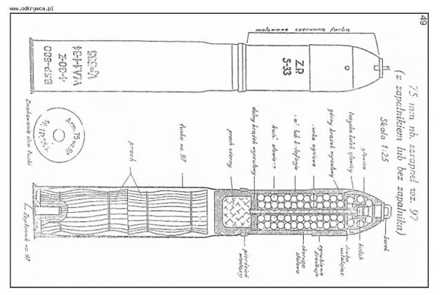

MarekA Napisano 27 Sierpień 2014 Napisano 27 Sierpień 2014 Z wymiarami może być problem, ja mam np jedynie rysunek bez wymiarów z Album do wykazu nazw amunicji"
kamion-1944 Napisano 27 Sierpień 2014 Autor Napisano 27 Sierpień 2014 ja też posiadam rysunki poglądowe ,ale bardziej mnie interesują wymiary ,ale zgóry za wszystko dzięki
Lukas P Napisano 27 Sierpień 2014 Napisano 27 Sierpień 2014 Jaki jest rozmiar strony w tym albumie? Na rysunku jest skala 1:2.5, wiec wychodziłoby na to że album miał format zbliżony do A4. Można też przyjąć średnicę naboju (znana, 75 mm) i przeskalować inne potrzebne wymiary.
