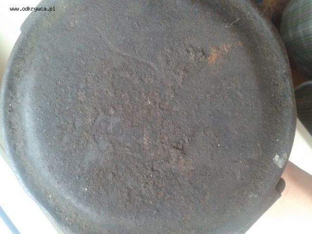

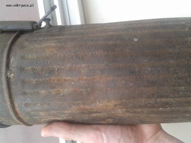

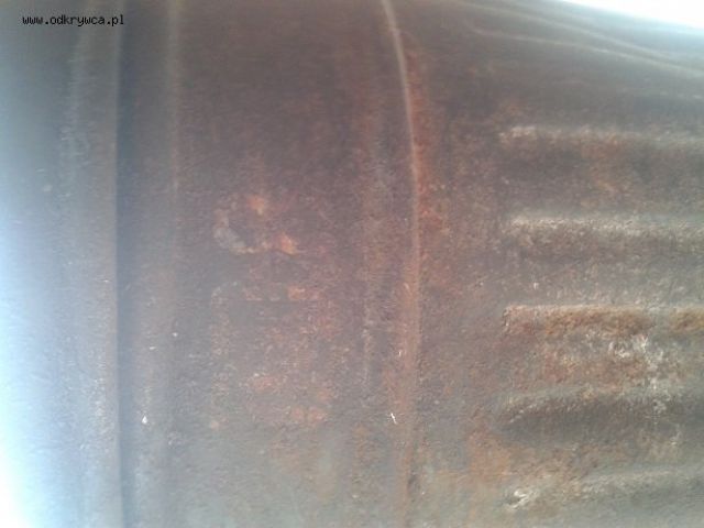

lasiutm Napisano 17 Lipiec 2014 Autor Napisano 17 Lipiec 2014 Witam. Ostatnio natrafiłem na takie coś i nie wiem jak się zabrać za czyszczenie. Zostało bardzo dużo oryginalnej farby. Widoczne też są oznaczenia. Czym najlepiej wyczyścić przedmiot w takim stanie?
viator01 Napisano 17 Lipiec 2014 Napisano 17 Lipiec 2014 Rzeczywiście nienajgorszy stan. Jak chcesz zachować malowanie to masz w zasadzie dwa wyjścia. Ja bym na początku delikatnie podczyścił mechanicznie - żeby te luźne produkty usunąć. Można próbować zmiękczyć naftą albo wd40. Można by zastosować fosol (wiem, wiem, niektórzy zaraz zaczną krzyczeć, że kwas, ale nie szkodzi zwykle farbie i zabezpiecza przed dalszą korozją. Można też zastosować po oczyszczeniu taninę. Na wierzch najlepiej paraloid.
