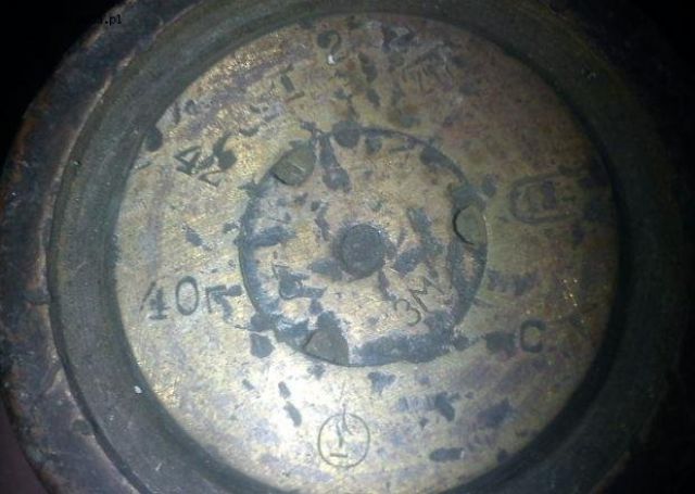

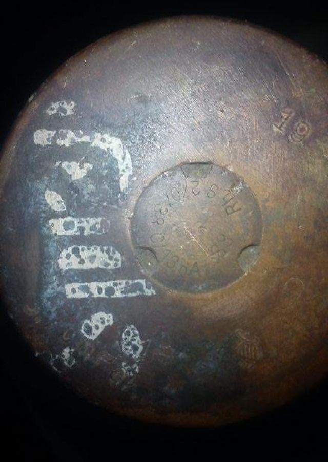

raffa66 Napisano 20 Czerwiec 2014 Autor Napisano 20 Czerwiec 2014 Witam.Co oznaczaja bicia na 3 luskach.1-kolejno od gory 628,3.257,K i jakby lll,44r. 2-75MM M18 LOT 2-52639-30 CB.QO.CO 1942. 3-19 1936 RH S 270738 c\\13 ha 88 5,7 cmFah jak wszystko dobrze odczytalem

raffa66 Napisano 20 Czerwiec 2014 Autor Napisano 20 Czerwiec 2014 I jeszcze 4. 1-wys.38cm,2-30,5cm a 3 i 4 po 25cm.Chcialbym sie dowiedziec jakiej sa produkcji od czego byly i jaki jest rok produkcji

bjar_1 Napisano 20 Czerwiec 2014 Napisano 20 Czerwiec 2014 3 = 3,7 cm PaK - pocisk odłamkowy (Sprgr. malowane na dnie).
viator01 Napisano 20 Czerwiec 2014 Napisano 20 Czerwiec 2014 Z fotkami zawsze łatwiejPierwsza łuska rosyjska (pewnie 76,2 mm do ZIS3 i wielu innych) - nie ma długości ale zakładam, że 76,2x385Oznaczenia:628 - numer partii44g (to cyrylica) - 1944 rok produkcji3.257 to kod producenta (rosyjskie Z = zawod) i numer fabrykiKT - kod odbioru technicznegoNie widzę kodu dostawcy metalu - powinien być na górze
Ave Danzig Napisano 20 Czerwiec 2014 Napisano 20 Czerwiec 2014 Pierwsza, radziecka 76,2x385: 3.257 - Завод №257 - producent (nieznany)KT - odbiór wojakowy928 - nr partii44г - 1944Pakulec:19 - nr partii193.. - rok produkcji, po przeciwnej stronie kod producenta (pewnie P - Polte, Magdeburg)6331 - kod danego typu amunicji3,7cm Pak - typ armatyNa zapłonniku:Rh.S.270/38 - producent Rheinmetall, Sömmerda, nr zakładu 270, 1938C/13nA - typ zapłonnika88 - nr partiiOstatnia, radziecka 37x252RS:(184) - producent - Опытный завод №184, г. Зеленодольск (Zelenodolsk) C - odbiór wojskowy42 - nr partii40г - 1940Na zapłonniku:3M - producent ?1-40 - nr partii i rok
viator01 Napisano 20 Czerwiec 2014 Napisano 20 Czerwiec 2014 Widzę, że jeszcze czwarta wyskoczyła :)Rosyjska, rok produkcji 1940, zapewne 37x252SR do armaty przeciwlotniczej wz. 1939Podobny sposób kodowania, dodatkowo na zapłonniku dane producenta
