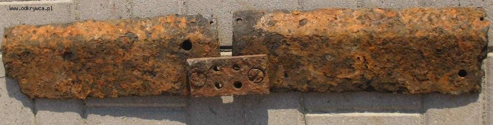

witam .Znowu naszła mnie ochota przeglądać detale pancerne i zidentyfikować pojazd . detal ten pokazywałem 2-3 lata temu w pierwszej części , niestety nikt nie potrafił mi pomóc z jakiego typu pojazdu pancernego jest ten detal . obecnie przeszukując las znalazłem drugi zawias z tego pojazdu z długim ramieniem . dlatego do przypomnienia wystawiam znowu ten kawałek blachy pancernej o grubości 8mm z widocznymi miejscami na przykręcenie za pomocą śrub 2 zawiasów , prawdopodobnie i raczej na pewno krótkich z uwagi na to że otwór klapy jest mały szerokość klapy 20 cm długość ponad 25 cm . znalazłem też niedaleko mocowania do drewnianej podłogi lub burty stojaki pojedyncze na kb mauser. Zawiasy ciut przypominają zawiasy w czołgu Pzkpf I ale tam mi brak w tym pojeździe takiego otworu który jest wycięty ciut po skosie , więc mi do tego [pojazdu nie bardzo pasuje. Ale pancerz był spawany , zawiasy także mimo przykręcenia są oprócz tego przyspawane punktowo do klapy jak i do pancerza , klapka ma od spodu zabezpieczenie do otwarcia lub zamknięcia od wnętrza , co widać z boku. Może ktoś złapie jaki to pojazd pancerny , prawdopodobnie niemiecki.

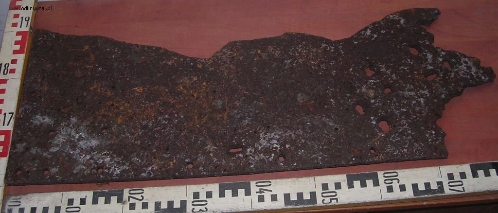

spory kawałek 2 blach pancernych o grubości około 7-8 mm. Czy to z czołgów francuskich bo tam znalezione Renault D1 lub AMC 35 , ale pancerz niestety bardzo cienki , no chyba że gdzieś na wierzchu pojazdu lub od spodu lub całkiem inny pojazd ?? długość
