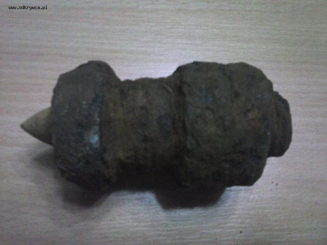

kuse Napisano 20 Kwiecień 2014 Autor Napisano 20 Kwiecień 2014 Witam wszystkich poszukiwaczy.Otóż ostatnio znalazłem takie oto cudo. Podejrzewam, że jest to jakiś zapalnik ale nie mam 100% pewności. Proszę o identyfikację tego wykopka.Dziękuję i pozdrawiam.

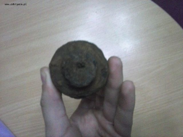

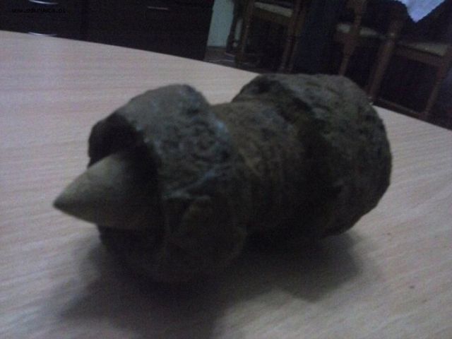

kuse Napisano 21 Kwiecień 2014 Autor Napisano 21 Kwiecień 2014 Proszę bardzo oto zdjęcie dennej części. Dam jeszcze zdjęcie całości z boku.Przepraszam za słabą jakość zdjęć ale lepszego aparatu nie posiadam.

m4sherman Napisano 20 Kwiecień 2014 Napisano 20 Kwiecień 2014 Podkalibrowy rosyjski, ale jaki kaliber? Najlepiej to zakop.

kuse Napisano 21 Kwiecień 2014 Autor Napisano 21 Kwiecień 2014 Hmm... a więc rosyjski pocisk podkalibrowy.Jego długość od podstawy do wierzchołka czubka to 9,5cm. Średnica w najgrubszym miejscu to około 4,5 / 4,7cm.Może jednak da się stwierdzić jaki to kaliber? Zależałoby mi na tym. Na podstawie jest maleńka dziurka (z wyglądu taka jak w łuskach na spłonkach) Dodam jeszcze zdjęcia.
predi888 Napisano 21 Kwiecień 2014 Napisano 21 Kwiecień 2014 Pokaż spód/dno/ przeciwną stronę tego czubka.
Voucur Napisano 21 Kwiecień 2014 Napisano 21 Kwiecień 2014 Pocisk 45 mm БР-240П (po naszemu BR-240P), jak wspomniano, podkalibrowy, do 45 mm armat ppanc. wz. 1932, wz. 1937, wz. 1942 (popularnie nazywanych muchobijkami"). Materiału wybuchowego nie posiada, jedynie w dennej części znajduje się smugacz, stąd zapewne predi chce obejrzeć dno, żeby zobaczyć czy jest on pusty, czy nie.
