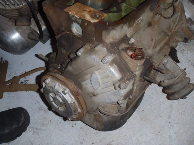

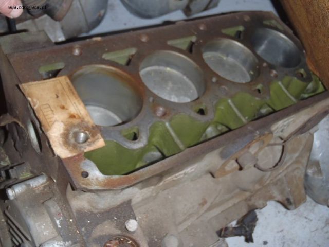

tosiek175 Napisano 12 Marzec 2014 Autor Share Napisano 12 Marzec 2014 Jaka pojemność,lata produkcji, przeznaczenie? na Bloku odlew FSO,nie mam mozliwości zrobienia innych zdjęć niż te co wstawię. Odnośnik do komentarza Udostępnij na innych stronach More sharing options...

lupo55 Napisano 12 Marzec 2014 Share Napisano 12 Marzec 2014 silnik FSO 1300 - typ 116, silnik FSO 1500 - typ 115. Silniki do Poloneza oznaczone są literami a nie cyframi. Odnośnik do komentarza Udostępnij na innych stronach More sharing options...

parus Napisano 13 Marzec 2014 Share Napisano 13 Marzec 2014 Widziałem i to nie jeden. Osprzętem i kolektorami na 100%, niestety suwmiarki w oczach nie mam więc kanałów w bloku nie zmierzę. Odnośnik do komentarza Udostępnij na innych stronach More sharing options...
makul Napisano 12 Marzec 2014 Share Napisano 12 Marzec 2014 A popatrz wg. oznaczenia wybitego na bloku. NIe będzie to wersja o symbolu 115? Odnośnik do komentarza Udostępnij na innych stronach More sharing options...
PATRON Napisano 13 Marzec 2014 Share Napisano 13 Marzec 2014 poldek to nie jest na pewno, wg mnie 1500 Odnośnik do komentarza Udostępnij na innych stronach More sharing options...

tosiek175 Napisano 13 Marzec 2014 Autor Share Napisano 13 Marzec 2014 dzięki za odzew. na pierwszym zdjęciu widać wyraźnie odlew 115 - czyli poj.1500, natomiast polonez odpada bo miał oznaczenie literowe. Tyle wywnioskowałem z odpowiedzi. Silnik stoi na Węgrzech, gdzie było sporo Fiatów wyeksportowanych więc wszystko zgadzało by się. Odnośnik do komentarza Udostępnij na innych stronach More sharing options...

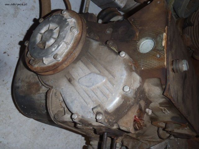

Jacek Dąbrowski Napisano 13 Marzec 2014 Share Napisano 13 Marzec 2014 Parus , to tak dla porządku. Jaką obudowę rozrządu miał silnik poloneza? Czy posiadał filtr odśrodkowy? Gdzie był mocowany filtr oleju? Sprawdź i powiedz jeszcze raz że widziałeś silnik do poldżera. I wcale nie trzeba mierzyć kanałów ani tym bardziej (bo chyba o tym myślałeś) cylindrów.Pozdrawiam Odnośnik do komentarza Udostępnij na innych stronach More sharing options...
poldek175 Napisano 13 Marzec 2014 Share Napisano 13 Marzec 2014 Jak słusznie zauważył PATRON,poldek to to nie jest.Silnik 1500 seria 115,na pasku(nie łańcuszku) rozrządu,o mocy 75 KM,produkowany po 1983 roku.W 1989 w 125 zaczęto stosować silniki z poldka o oznaczeniu AB Odnośnik do komentarza Udostępnij na innych stronach More sharing options...
Jacek Dąbrowski Napisano 13 Marzec 2014 Share Napisano 13 Marzec 2014 Jednak na łańcuszku. Pasek pod ta pokrywkę by nie wlazł , za szeroki by był.Pozdrawiam Odnośnik do komentarza Udostępnij na innych stronach More sharing options...
poldek175 Napisano 13 Marzec 2014 Share Napisano 13 Marzec 2014 Czyli początek produkcji.Ciekawostką jest nowe logo FSO... Odnośnik do komentarza Udostępnij na innych stronach More sharing options...
Jacek Dąbrowski Napisano 13 Marzec 2014 Share Napisano 13 Marzec 2014 Jeszcze jedno pytanie do Poldka. Napisałeś że fabrycznie silniki fiatolota były na pasku. Ja swój na pasek przerabiałem na częściach rzemieślniczych. Obudowa rozrządu od poldka , kółko na wałek z poldka ale na wał już wytwór rzemieślniczy. Czy fabryka stosowała takie przeróbki? Bo prawdę mówiąc nie spotkałem nigdy fabrycznej przeróbki.Pozdrawiam Odnośnik do komentarza Udostępnij na innych stronach More sharing options...
poldek175 Napisano 13 Marzec 2014 Share Napisano 13 Marzec 2014 Z tego co pamiętam w wersji 115 C zastosowano już pasek.Wprowadzono to teoretycznie w MR83 kiedy wygasła umowa z fiatem.Oznaczali je chyba 1,5 S (silnik wzmocniony) i 1,5 E(zapłon elektroniczny).Co do przeróbek rzemieślniczych,to nic o tym nie wiem.BTWPo co przerabiać wytrzymały łańcuch,na gumowy pasek? Odnośnik do komentarza Udostępnij na innych stronach More sharing options...

poldek175 Napisano 13 Marzec 2014 Share Napisano 13 Marzec 2014 W starej,mądrej książce doczytałem się jeszcze,że wersja na pasku,była krótką serią produkcyjną.teoretycznie nie wyszła z fazy prototypu,ale ja osobiście znam osobę,która do dziś posiada fiata z takim motorem.Żadna przeróbka,oryginalny wytwór FSO z 85 roku.Znając realia lat 80 ludzie brali wszystko. Odnośnik do komentarza Udostępnij na innych stronach More sharing options...
