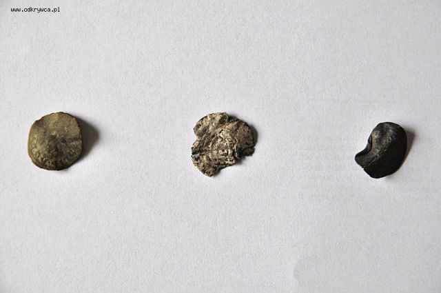

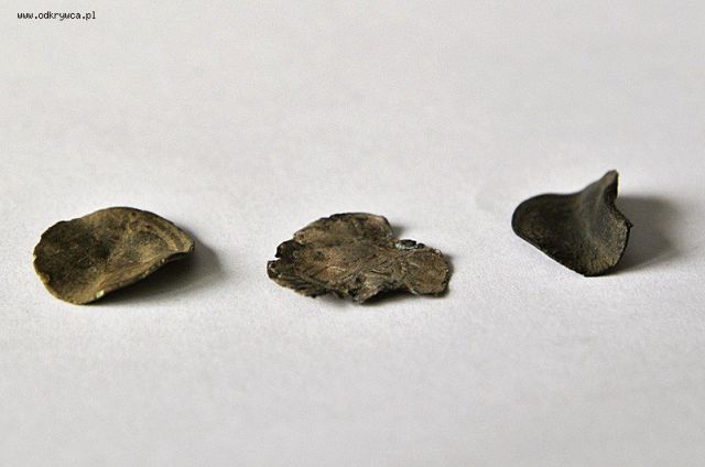

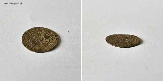

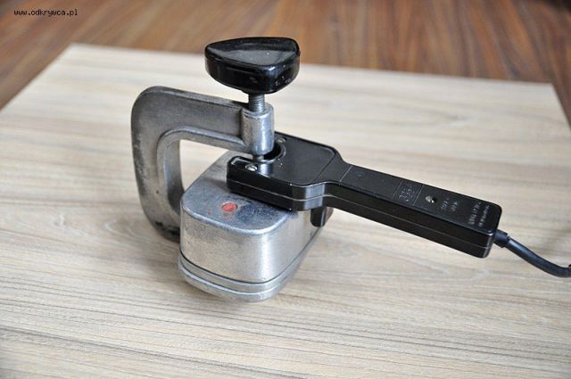

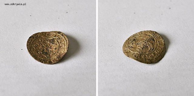

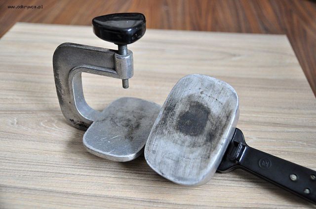

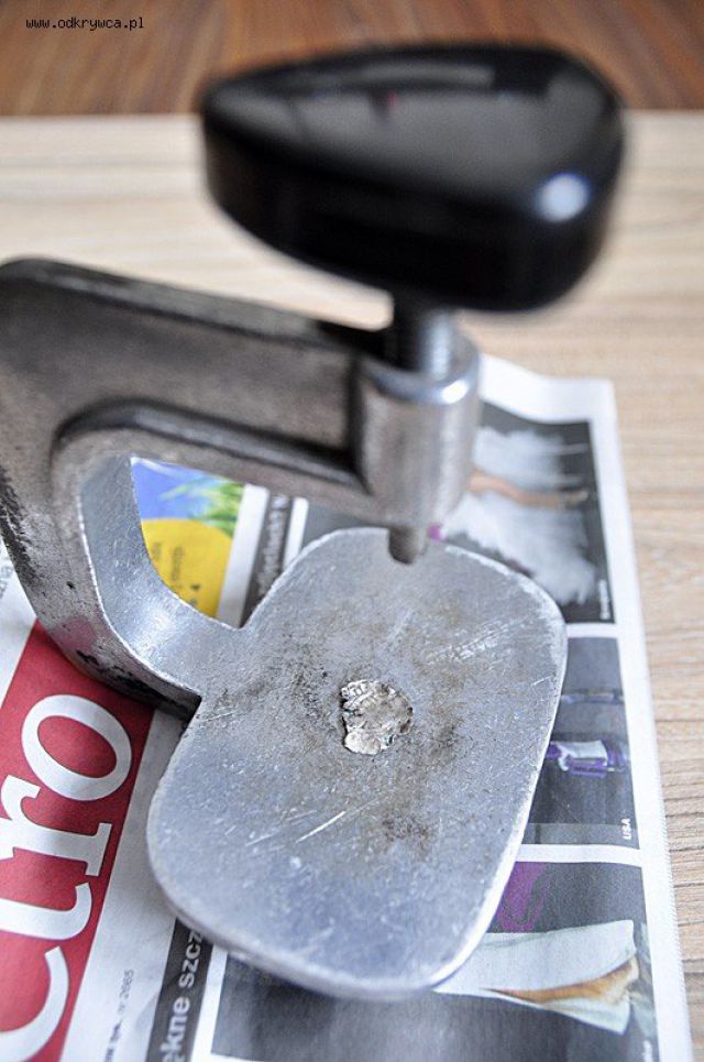

vvarg Napisano 31 Styczeń 2014 Autor Napisano 31 Styczeń 2014 Witam, chciałbym zaprezentować swoją metodę prostowania monet na ciepło. Do jej celu używam starego PRL-owskiego wulkanizatora do dętek. Zasadę działania tego urządzenia można porównać do imadła którego jedna ze szczęk jest żelazkiem. Obiekt wsadzony do środka jest jednocześnie rozgrzewany do wysokiej temperatury jak i zgniatany przy pomocy śruby dociskającej. Efekt eksperymentu chciałbym zaprezentować na kolejnych zdjęciach. Zapraszam do komentowania :)
remington Napisano 31 Styczeń 2014 Napisano 31 Styczeń 2014 Cóż,iluzjonista to z Ciebie nie będzie.Przedstawiasz do eksperymentu trzy mocno sfatygowane monety, a wynik pokazujesz na jednej, zupełnie innej monecie.:)
vvarg Napisano 31 Styczeń 2014 Autor Napisano 31 Styczeń 2014 No fakt cenna uwaga, ubiera to wiarygodności całemu eksperymentowi. Fotki 2 i 3 można zignorować, gdyż zapomniałem wykonać fotek po eksperymencie. Chciałem zobrazować ogólnikowo jak sam prostuje monety. Jak trafi mi się znów jakaś pogięta monetka to powtórzę cały foto-eksperyment krok po kroku.. To tak dla niedowiarków :)
remington Napisano 31 Styczeń 2014 Napisano 31 Styczeń 2014 Podejrzewam że nie jeden z chęcią zobaczył by tą monetkę po prawej po prostowaniu, zwłaszcza na fotce w dobrym powiększeniu, co by dobrze było widać ewentualne zmiany w patynie.
RezistanZ Napisano 2 Luty 2014 Napisano 2 Luty 2014 generalnie to pozostanę sceptykiem. to że to sie grzeje to nic nie daje. działa jak zwykłą imadło. żeby zmienić strukturę (zmiękczyć) potrzebne jest wyżarzanie. wtedy można mieć nadzieję że monetka niepęknie. ale trzeba trochę testów i strat żeby wiedzieć jaki materiał ile czasu wygrzewac i w jakiej temperaturze..zdr
viator01 Napisano 3 Luty 2014 Napisano 3 Luty 2014 Na moje oko to chyba jednak lepiej wygrzewać monetę w oleju i prostować niż podgrzewać w taki sposób, bo przebarwienia mogą się pojawić w związku z nierównym rozprowadzeniem ciepła, a zapolerować się takich raczej na monetach nie da.
