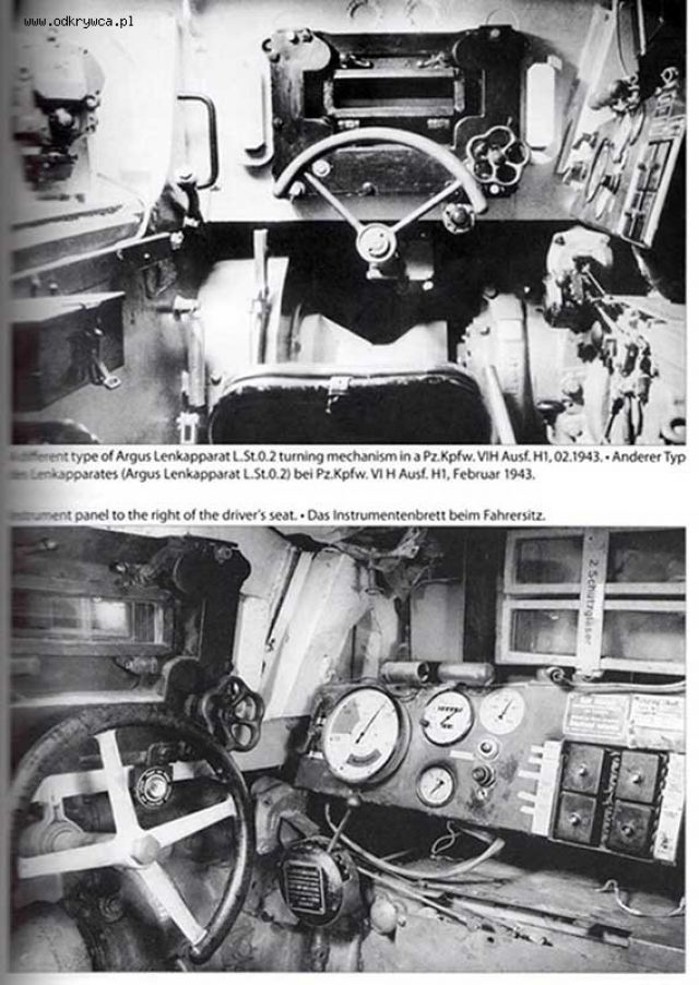

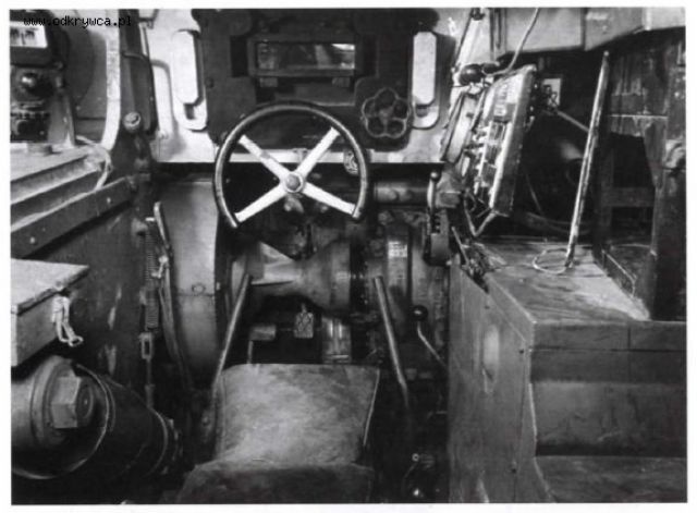

MartineS80 Napisano 20 Styczeń 2014 Napisano 20 Styczeń 2014 Aktualnie kompletuję dokumentację foto wnętrza więc wrzucam
