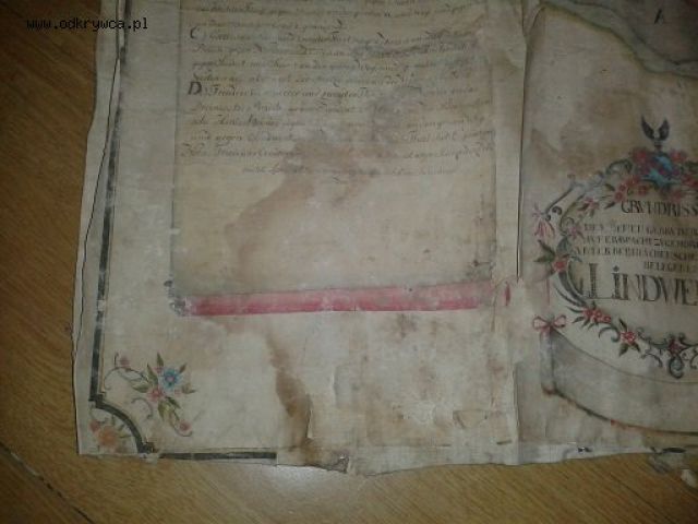

Lang80 Napisano 29 Grudzień 2013 Autor Napisano 29 Grudzień 2013 Witam, czy ma ktoś pomysł, czym nasączyć/zakonserwować taką mapę. Jest przyklejona do płótna, rozlatuje się na całej powierzchni, ale na szczęście nie wyblakła. Gdyby ktoś zechciał się wypowiedzieć to czy nasączyć papier czy płótno też?

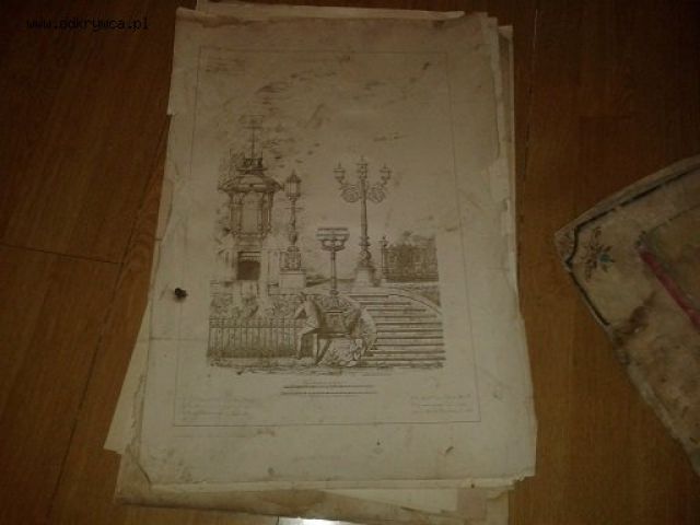

Lang80 Napisano 29 Grudzień 2013 Autor Napisano 29 Grudzień 2013 Podobnie w/w grafiki, też w sumie nie wyblakły, ale zapach dosłownie nie z tej ziemi.
remington Napisano 29 Grudzień 2013 Napisano 29 Grudzień 2013 Najpierw trzeba zrobić dezynfekcję i odkwaszanie.
Lang80 Napisano 29 Grudzień 2013 Autor Napisano 29 Grudzień 2013 Możesz podać jak to zrobić, grafiki trzymałem w worku z sodą i to wszystko. Podziękował.
viator01 Napisano 29 Grudzień 2013 Napisano 29 Grudzień 2013 W tym wątku był poruszany problem konserwacji papieru. W warunkach domowych jest jednak spora szansa na uszkodzenie papieru, bo jego konserwacja przebiega a mokro".Do dezynfekcji tradycyjnej używa się kąpieli w 10% occie (w temperaturze 40 stopni lub 10% roztworze formaliny. O odkwaszaniu i zabezpieczaniu była mowa w tym wątku http://odkrywca.pl/gdzie-oddac-do-renowaccji-stare-dokumenty-,681456.htmlDo wzmacniania struktury papieru konserwatorzy używają roztworu preparatu Tyloza MH 300
Lang80 Napisano 30 Grudzień 2013 Autor Napisano 30 Grudzień 2013 Dziękuję, na pierwszy ogień pójdą grafiki, przy okazji rozdałem paru dobrym znajomym i normalnie je oprawili, ja po przewertowaniu forum na szczęście nie zdecydowałem się na to.
