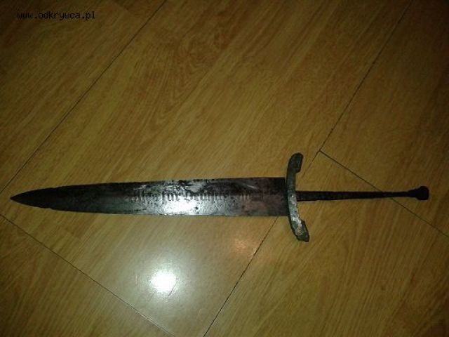

Lang80 Napisano 28 Grudzień 2013 Autor Napisano 28 Grudzień 2013 Witam, mam pytanie do doświadczonych kolegów, czy można jakoś rozruszać gwint w tym kordzie, mam w zapasie oryginalne części z innych kordów, orzełka itp. Części są w o niebo lepszym stanie.

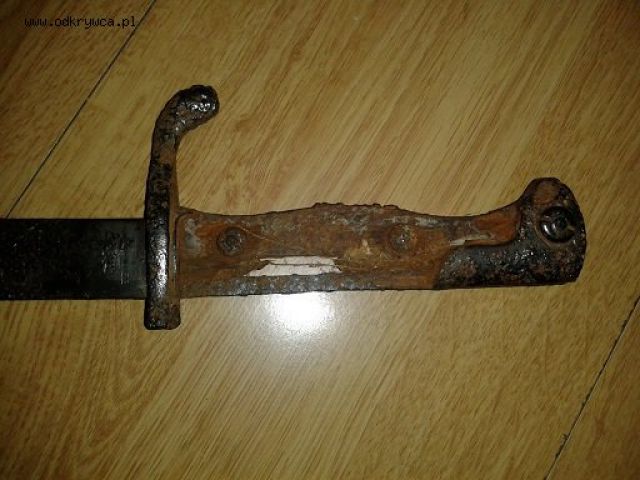

Lang80 Napisano 28 Grudzień 2013 Autor Napisano 28 Grudzień 2013 Tutaj gwint z bliska. Pech chciał, że mam drugi egzemplarz ze zniszczoną głownią z idealnie zachowanymi częściami, a nawet przez myśl mi nie przejdzie opcja obcięcia i złożenia w jeden
Lang80 Napisano 28 Grudzień 2013 Autor Napisano 28 Grudzień 2013 Tutaj pytanie, czy da się coś zrobić ze śrubami i zatrzaskiem, mam zamiar wrzucić do ropy. Pozdrawiam.
Cyrograf15 Napisano 28 Grudzień 2013 Napisano 28 Grudzień 2013 Tu zostają brutalne metody. Nakrętkę na kowadło i oklepywać młotkiem. Materiał musi popłynąć, inaczej się tego nie odkręci. Tyczy to kordu i śrub bagnetu. Zatrzask podobnie, tyle że trzeba sprytnie podeprzeć aby miał się gdzie cofnąć. Podpierać i tłuc przez aluminium. Samo moczenie nic nie da.Wojtek
viator01 Napisano 28 Grudzień 2013 Napisano 28 Grudzień 2013 Pomoczyć też możesz trochę. Dobrze na zmianę stosować metodę młotkową i moczenie jakby się nie udało od razu. Przy podpieraniu zatrzasku bagnetu też zastosuj odpowiednią podstawkę, żeby nie zmasakrować głowicy. Ja stosowałem twarde drewno i śladów nie było.
