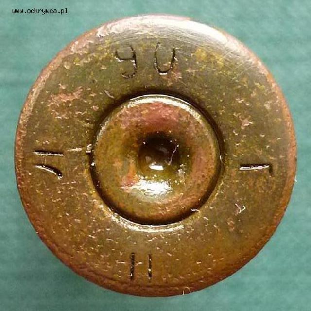

dziwna ,,mosinowska,, łuska(7.62 X 54 mm) pochodzi z drugiego kwartału 1889 roku,bicia są wklęsłe
skoro pierwsze modele tego karabinu pochodzą z 1891 roku ,a w latach 1889-91 karabin ten był dopiero w fazie projektu to jak łuska może być z tego roku?może to jakaś próbna partia z wadliwymi (odwróconymi biciami)?pomożecie?:)dodam jeszcze że prawdopodobnie mosiądz jest francuski a fabryka w petersburgu

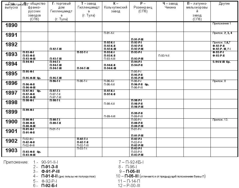

No to niestety muszę kolegów rozczarować.

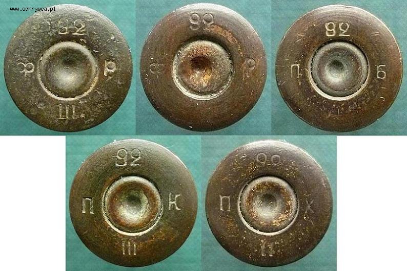

Załączam wycinek z katalogu który przedstawia w dużej mierze wszystkie dotychczas znane sygnatury Mosina z podziałem na potwierdzone (pogrubione) i niepotwierdzone (czcionka normalna). Widoczne są właśnie bicia typu Ф .. P .. z lat 1891-1893, dlatego przypuszczam że w obydwu przypadkach jest to rocznik 92, o dość specyficznej czcionce.

Nie było sygnowanej produkcji z 1889 roku. Najstarsza pochodzi z 1890 i ma jeszcze rozmieszczenie sygnatur typowe dla amunicji Berdana.
Л - Литейный отдел, Петербургский патронный завод

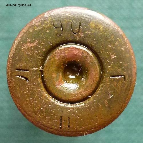

Najwyraźniej źle odczytałeś sygnatury, dlatego proszę o ich zdjęcie.
jestem pewien co do poprawnego odczytania zgodnie ze wzorcem na ,,12-stej,,jest rok a i łuska jest w stanie b.dobrym ale oczywiście bez zdjęcia się nie obejdzie,postaram się zapodać
