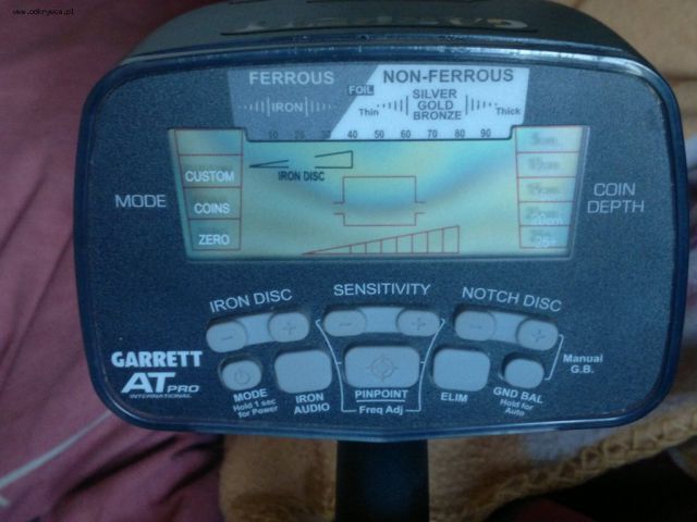

test_m4a1 Napisano 28 Październik 2013 Autor Napisano 28 Październik 2013 WitamParę tygodni temu nabyłem nowego AT pro. Wczoraj w przesiadce między terenami pojawił się irytujący (mnie) cień na wyświetlaczu. Sprzęt nie był użytkowany w wodzie, nie był nigdzie ściśnięty ani nic na niego nie spadło. Czy da się to jakoś usunąć? Co spowodowało owy mankament?Funkcje wykrywacza nie ucierpiały także mam nadzieje że to nic poważnego...

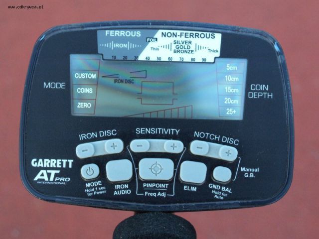

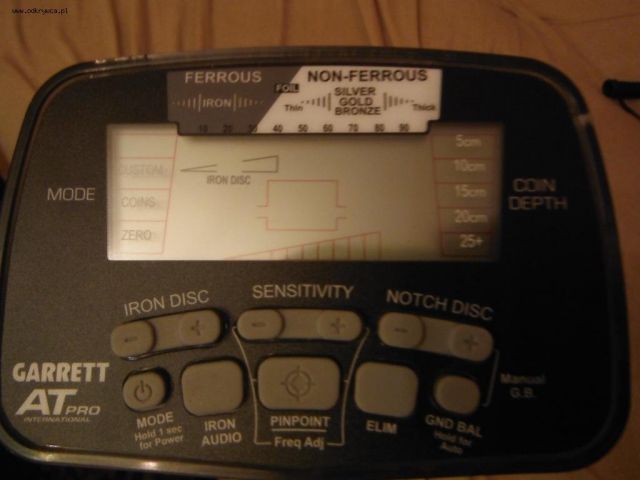

du51 Napisano 11 Luty 2014 Napisano 11 Luty 2014 WitamTo jest sprawa polaryzacja światła na folii i szybce zabezpieczającej wyswietlacz. jak się oświetli np. światłem TV LED to wychodzi to w całej okazałości a w zwykłym jest czysto.Pierwsze zdj w zwykłym świetle drugie oswietlony ekranem TV LED.Pozdrawiam

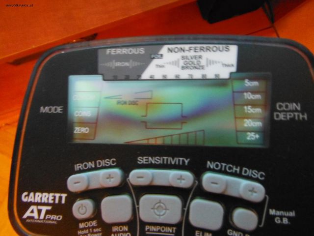

du51 Napisano 11 Luty 2014 Napisano 11 Luty 2014 A to drugie zdjęcie wyswietlacz oswietlony ekranem TV LED.Pozdrawiam
