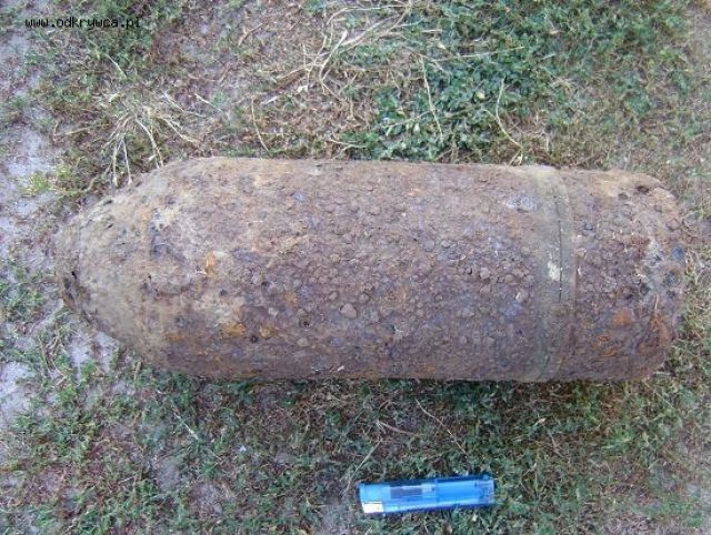

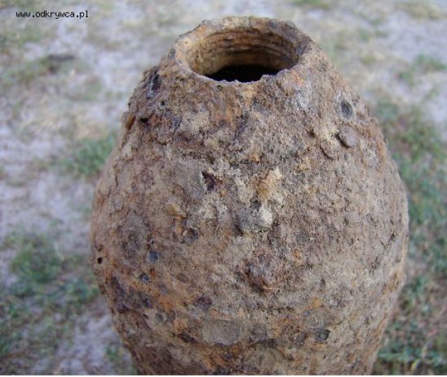

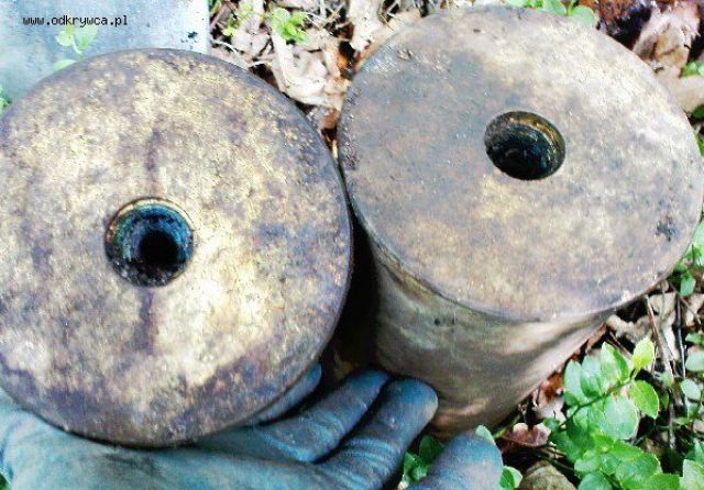

Thomson. Napisano 14 Sierpień 2013 Autor Napisano 14 Sierpień 2013 Koledze zaplątała się taka skorupa po deszczu. Kaliber coś koło 120 mm, na samym szczycie wykręcany czepiec. Radziecki?
Ostoja Napisano 14 Sierpień 2013 Napisano 14 Sierpień 2013 Obstawiam ISU-122, w moich stronach bywają jeszcze takie rupiecie.
Ave Danzig Napisano 14 Sierpień 2013 Napisano 14 Sierpień 2013 Radziecki kumulacyjny BP-460A kal. 122mmCiekawe i rzadkie znalezisko.
Ostoja Napisano 14 Sierpień 2013 Napisano 14 Sierpień 2013 Armata wz. 1931/37 (A-19) L/45 (46) 121,92×785R, jak dobrze pamietam nabój był rozdzielnego ładowania. Fajna sprawa jest znaleźć łuskę do tego ;)
Thomson. Napisano 14 Sierpień 2013 Autor Napisano 14 Sierpień 2013 Wielkie dzięki za błyskawiczna pomoc.Pozdrawiam

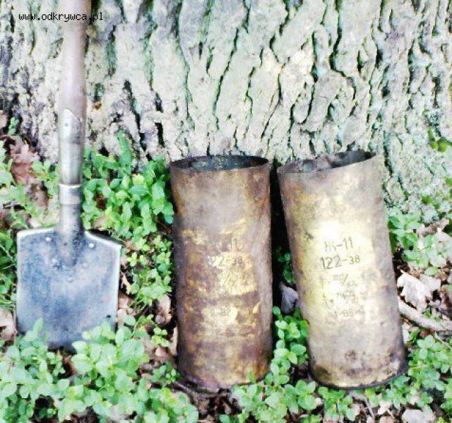

m4sherman Napisano 14 Sierpień 2013 Napisano 14 Sierpień 2013 Tak się składa że mam taką łuskę, ale to jest rzadki towar na szrotach...
sturmgeschutz iv Napisano 7 Grudzień 2015 Napisano 7 Grudzień 2015 kolego Voucur mam pytanie jaki pocisk kumulacyjny był stosowany w łusce ŻN-471 długości 785 mm Pozdrawiam

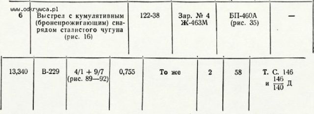

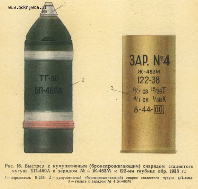

Voucur Napisano 14 Sierpień 2013 Napisano 14 Sierpień 2013 Żadne ISU-122 (co najwyżej SU-122), żadna armata wz. 1931/37. Pocisk BP-460A był stosowany wyłącznie z ładunkiem miotającym Ż-463M dla 122 mm haubic wz. 1938 (które owszem, były zabudowane w pojazdach SU-122, ale nie ISU-122, bo tam była całkiem inna armata, tj. D-25S). Łuska dla ładunku Ż-463M ma długość 285 mm i mimo że nie jest specjalnie popularna, to nie osiąga takich cen, jak ŻN-471 długości 785 mm.W załączniku stosowny fragment tabeli tego typu amunicji dla haubicy wz. 1938.

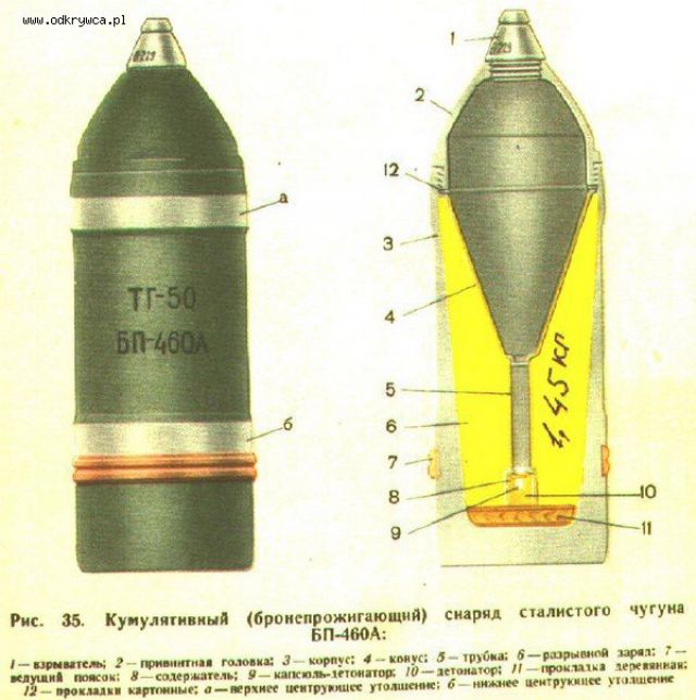

Voucur Napisano 14 Sierpień 2013 Napisano 14 Sierpień 2013 I jeszcze rysunek pocisku wraz z ładunkiem miotającym. Zapalnik model W-229.Na przyszłość proponowałbym się zastanowić, dlaczego armaty typu wz. 1931/37 nie mogłyby efektywnie strzelać tego rodzaju amunicją kumulacyjną.
Voucur Napisano 16 Sierpień 2013 Napisano 16 Sierpień 2013 Nie wiem co masz na myśli z tą sugestią o polskim pierścieniu", proponowałbym rozwinąć myśl, albo jeśli nie ma się żadnego konstruktywnego pomysłu, lepiej nie siać dezinformacji.
zebu74 Napisano 15 Sierpień 2013 Napisano 15 Sierpień 2013 Łuski się trafiają,te trafiłem ze 3 lata wstecz.
ZUBIKED Napisano 15 Sierpień 2013 Napisano 15 Sierpień 2013 Ja ostatnio jakoś gorzej widzę ale ten pierścień wyglada bardzo barodzo polsko - taka sugestia
