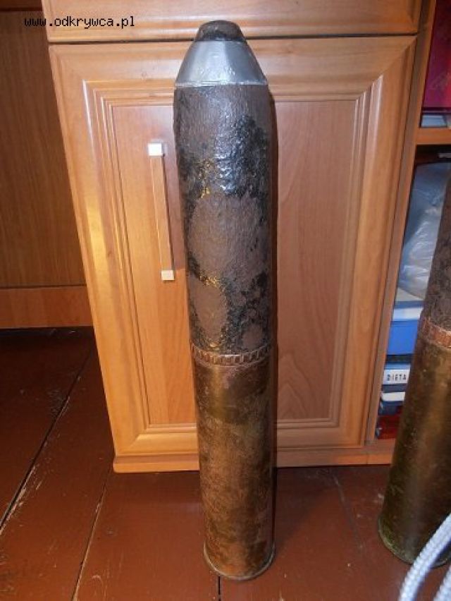

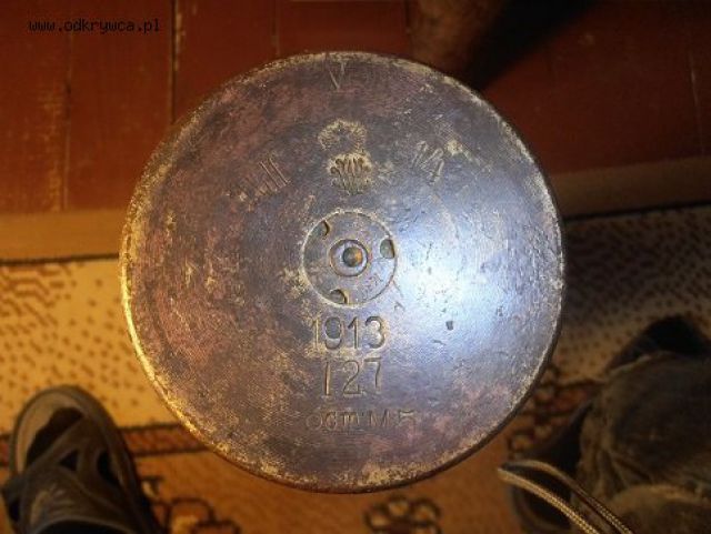

Paweł1415 Napisano 7 Lipiec 2013 Autor Napisano 7 Lipiec 2013 Witam,potrzebuję pomocy w wyczyszczeniu tej oto łuski,próbowałem już różnego rodzaju elektrolizy,ściereczek,płynów itp.A łuska wciąż ma na sobie zielone plamy i przebarwienia.Oczywiście to co na foto puste i bezpieczne.Pozdrawiam
saperfts Napisano 7 Lipiec 2013 Napisano 7 Lipiec 2013 a po kiego to bardziej niszczyc?? nie podoba Ci się ?
Paweł1415 Napisano 7 Lipiec 2013 Autor Napisano 7 Lipiec 2013 Mi się bardzo podoba,może na zdjęciu tego nie widać ale ma takie plamy koloru brązowego i zielone przebarwienia i trochę szpeci łuskę.Chciałbym tylko aby te przebarwienia znikły by łuska była w jednym kolorze :),a nie w moro"
Thomson. Napisano 9 Lipiec 2013 Napisano 9 Lipiec 2013 Tylko polerką pozbędziesz się tych plam tylko zastanów się czy będzie to miało sens?
viator01 Napisano 9 Lipiec 2013 Napisano 9 Lipiec 2013 Jak już chcesz żeby wyglądała jak z magazynu, to kiedyś stosowałem taki domowy sposób (ale do współczesnego fantu). Wystarczy zmiksować i przepuścić przez sito kilka ziemniaków (tyle, żeby ta pulpa była w stanie pokryć całość) zmieszana z odrobiną soku z cytryny. Pokrywa się tym oczyszczany fant i zostawia do wyschnięcia a potem myje ciepłą wodą lub spirytusem. To się nazywa papka poznańska, gdybyś chciał poszukać w sieci. To chyba najmniej inwazyjny sposób. Ostre kwasy niestety reagują z domieszkami stopowymi (np. cynkiem) i zmieniają kolor czyszczonych rzeczy. Mosiężne łuski stają się czerwone. Można też bardziej inwazyjnie wełną stalową to czyścić. Wszystko zależy od tego co chcesz uzyskać.
