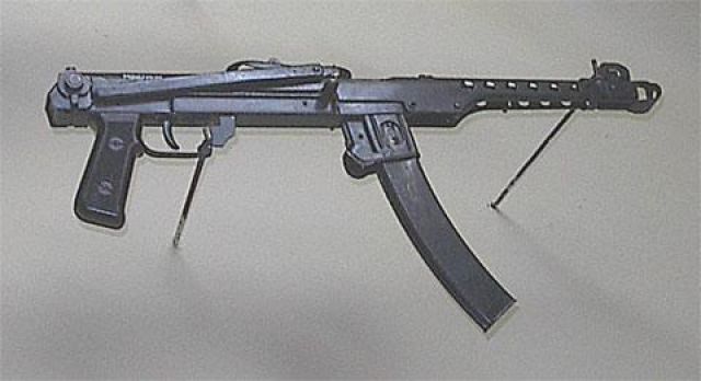

comet.pl Napisano 7 Marzec 2005 Napisano 7 Marzec 2005 Bez przesady armia nie pozwalała sobie aby wywalić całą serię tak sobie w powietrze. Kto był ten wie. Nie miałem wiec sposobności aby sprawdzić jak wygląda opróżnieniu całego magazynka, w dodatku z PPSz-y.I nie wiem o ile maleje donośność broni. Ta broń nie służyła do strzelania ogniem ciągłym! To tak jakbyśmy jeździli na 1 - ce Maluchem i dziwili się, że mu się flaki grzeją.Co do tego odrzutu, to warto zwrócić uwagę na wydobywające się języki ognia z otworów w okolicy lufy PPSz-y i PPS.Ja pisałem o PPS-ie, który jest zbliżony budową.(na fotce)comet

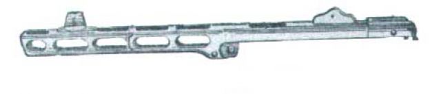

comet.pl Napisano 7 Marzec 2005 Napisano 7 Marzec 2005 Osłona lufy w PPSz-ce wygląda odmiennie: Na całej długości ze wszystkich czterech stron posiada owalne otwory umożliwiające odprowadzenie ciepła z lufy.Osłona ta ma z przodu, przed wylotem lufy wyprofilowaną skośną ściankę, która pełni rolę osłabiacza odrzutu i podrzutu broni, co skutecznie wpływa na celność pistoletu. Tylna część lufy jest połączona nieruchomo z jej osłoną, którą tak zaprojektowano, że jej przednia perforowana część osłania lufę, zaś tylna stanowi pokrywę komory zamkowej.Różnica w odprowadzeniu gazów jest widoczna w wypadku PPS jako dodatkowo skierowanie ich na boki, do tyłu, tuż za wylotem lufy.Myślę, że ta różnica spowodowana była zmianą położenia środka ciężkości i co za tym idzie momentu zawiasowego (odrzutu)po zmianie magazynka na łukowy.pozdrowienia, comet
