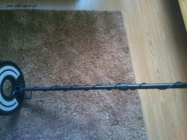

matt15 Napisano 12 Czerwiec 2013 Autor Napisano 12 Czerwiec 2013 Tak z ciekawości?Zastanawiam się już jakiś czas czy nie owinąć kabla przy samej sondzie taśmą izolacyjną,aby kabel przylegał do sztycy(ograniczenie fałszywych sygnałów jak sądzę.Czy to dobry pomysł,czy lepiej se darować?

cheetah Napisano 14 Czerwiec 2013 Napisano 14 Czerwiec 2013 @ matt15:A co, uważasz, że te '35cm' (w powietrzu?) to mało jest?Kabel od cewki w RUTUASach trzeba okręcać i ściśle mocować do sztycy, bo to są bardzo czule i precyzyjnie działające sprzęty, dla których cokolwiek poruszające się w obszarze u góry cewki może powodować generację fałszywych sygnałów lub zmniejszanie zasięgu, a nawet wzbudzenia sprzętu. A metalowy przewód w drgającym i poruszającym się kablu połączeniowym cewki do detektora może to robić chyba najlepiej. Tam masz zdjęcie mojej cewki: http://www.poszukiwanieskarbow.com/forum/viewtopic.php?p=698737#p698737
matt15 Napisano 14 Czerwiec 2013 Autor Napisano 14 Czerwiec 2013 Czy tak może być owinięty,czy lepiej tą taśmą okleić dolną część kabla(tą przy sondzie)?
cheetah Napisano 14 Czerwiec 2013 Napisano 14 Czerwiec 2013 @ matt15:Wygląda, że kabel trzyma się na sztycy OK, choć ja preferuję zawsze obwiązanie kabla izolacją elektryczną, przynajmniej w najniższym punkcie sztycy. Ale, jeśli nie będziesz miał jakiś fałszywek" przy przemiataniu, to zostaw. Ze zdjęcia nie wynika, ale pamiętaj, żeby zostawić mały luz dla kabla pomiędzy sztycą a cewką, tak, aby przy dopasowywaniu kąta pochylenia cewki (dopasowywanie na bieżąco do różnego profilu terenu) zbytnio nie naciągać i nie zaginać kabla, bo to może skrócić jego żywotność.I pamiętaj, że efektywna szerokość przeszukiwania w tego typu cewce jest niewiele większa od średnicy tej wolnej przestrzeni pośrodku cewki, więc machaj dokładnie i przesuwaj się powoli do przodu (25...30% średnicy cewki), coby jak najmniej opuszczać z tego, co jest w ziemi...
