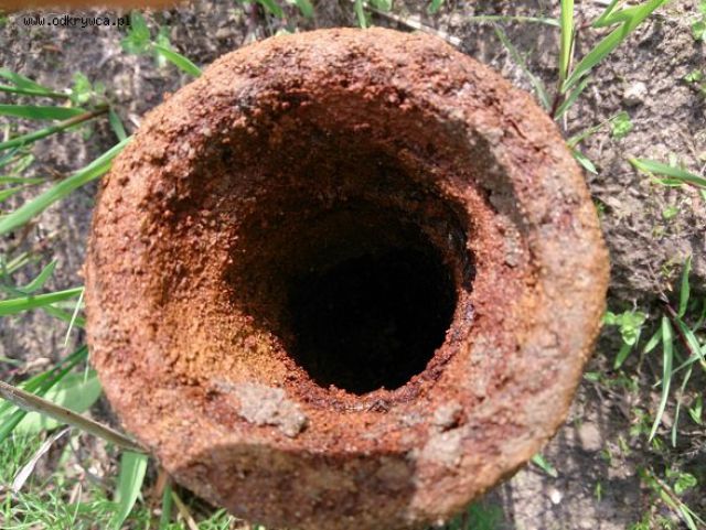

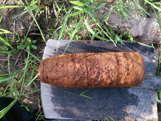

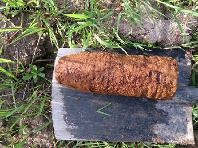

Witam mam pytanie od czego jest ten pocisk, jaki okres i czy on jest rozbrojony czy nie?. Jak narazie pocisk zostal na polu ale jesli jest juz rozbrojony to chcial bym go zabrac do domu i wyczyscic (fajne trofeum) :) Waga pocisku to ok.6kg w srodku do polowy pocisku jest pusta dziura, czybek jak widac jest sciety ale ja na militariach sie nie znam i nie mam pewnosci i jest z zapalnikiem.

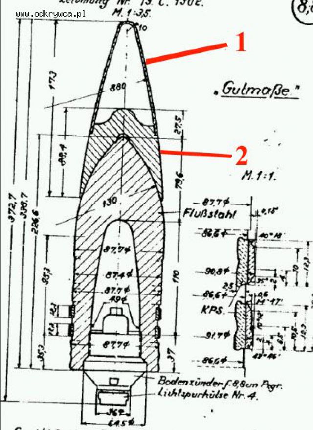

Po pierwsze, to bez wymiarów ciężko powiedzieć w jakich typach armat był używany ten pocisk. 8,8 cm Pzgr bez czepców, zapalnika i m.w. będzie ważyć jednak więcej niż 6 kg, chociaż pomiar wykonany przez znalazcę mógł być a oko".
Po drugie, nakładki na głowicę pocisku przeciwpancernego nie nazywają się płaszczami tylko czepcami. Owszem, jeden z nich to czepiec balistyczny (oznaczony cyfrą 1 na rysunku), a drugi ochronny (2). Czepiec ochronny nie miał jednak nadawać opływowych kształtów, bo do tego służy czepiec balistyczny. Zabezpieczał on natomiast głowicę pocisku przed rozbiciem przy uderzeniu w pancerz, a ponadto sprzyjał zmniejszeniu liczby odbić pocisków od pancerza, z tego powodu czasami bywa nazywany nakładką przeciwrykoszetową.
Ponadto amunicję przeciwpancerną stosuję się głównie w armatach przeciwpancernych (Pak) i czołgowych (KwK), rzadziej polowych, ale już niekoniecznie armatach przeciwlotniczych, choć tutaj 8,8 cm Flak 18 i pochodne stanowiły wyjątek, bo z raku laku" nagminnie stosowano je w charakterze broni przeciwpancernej (vide Afryka Północna).

moim zdaniem to może być Pzgr. 39 tu masz wątek ze zdjęciami, możesz sobie porównać" - spójrz na fot. nr 2 tego pocisku (na początku tematu), a potem porównaj to z przekrojem 7,5 cm Pzgr. 39 zamieszczonym przez visa we wklejonym przez Ciebie wątku i porównaj. Nie może to być 7,5 cm Pzgr. 39, powinieneś sam się domyślić dlaczego :)
Według mnie pozostają 2 typy pocisków ppanc, ale poczekam na nowe zdjęcia.
Tylko ktoś pożyczył" pierścień wiodący ;)
